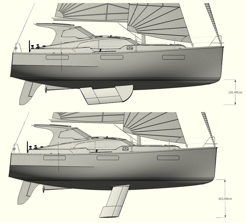

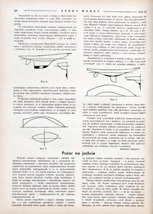

Kilka słów o rozwoju kadłuba jachtu morskiego:
279.jpg [ 116.4 KiB | Przeglądane 6777 razy ]
280.jpg [ 126.95 KiB | Przeglądane 6777 razy ]
PostNapisane: 10 lis 2014, o 14:33
Przemku!
Odnośnie drugiego rysunku: jak rozwiązujesz technicznie mocowanie tych dwóch kilów - żeby się nie rozeszły gdy jacht stanie na nich pełną masą? Zresztą - w projektach typu twinkeel w większości przypadków są 3 punkty podparcia: 2 kile i płetwa sterowa. U Ciebie długość kilów i płetwy jest inna: jacht się przechyli na dziób czy rufę, a na pierwszym rysunku werżnie się w ziemie tylną częścią kila.
Swing keel to stare i popularne rozwiązanie. Tu nie ma co odkrywać ameryki. Dwa swing keele bywają żadziej, ale też były stosowane.
Gwoli ścisłości to nie jest projekt wykonawczy. To wstępny szkic moich wymagań i założeń. Ten rysunek z dwoma składanymi kilami, zrobiłem na szybko, co by Rysia podpuścić. Ale masz rację, przydało by się bardziej to dopracować, tak by jacht mógł ładnie stać na wszystkich płetwach.
A co do samych swing kilów to podobają mi się niezmiernie, ale na ocean to bym się chyba nie odważył. Wolał bym jednak tradycyjny stały kawał żelaztwa.
