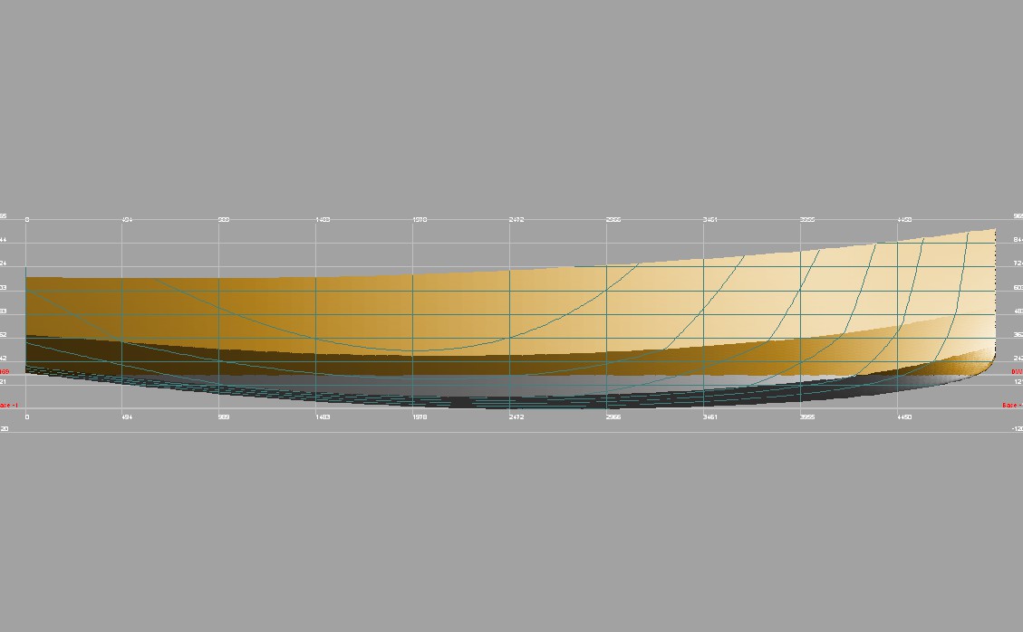

Kadłuby płaskodenne w zasadzie stosuje się w pychówkach. Duża stabilność, mała pow. zmoczona, małe przechyły... np. http://screenshooter.net/100628060/maombur.
Płaskie dno i dwie burty z desek były i są wyzwaniem dla budowniczych żaglówek, ze względu na prostotę budowy. Patrz na PDR-y, Myszki itp. Do kabinówek też trafiły wykorzystując cechy większej kubatury przy zastosowaniu płaskiej podłogi w kabinie. Jednak łódki takie kierowane były głównie na śródlądzie. I to to spokojniejsze. Mazury podniosły poprzeczkę dzielności kadłuba w stronę wyporności typu V, a później U. Pojawiła się cała seria skośnodenek i dwuzałamaniowców. Legendarny Rambler, a z naszych Miś, Maszopka czy bardziej wypłaszczony Hobo.
Pływałem Plastusiem-A po Mazurach. Na Śniardwach zmagaliśmy się z wysoką falą posztormową, która pokazała jaki powinien być bezpieczny kadłub. Na pewno dłuższy niż 4,5 m! I nie bardziej płaski od Omegi.
Efekt moich ostatnich spojrzeń to taki 5-metrowiec... :D

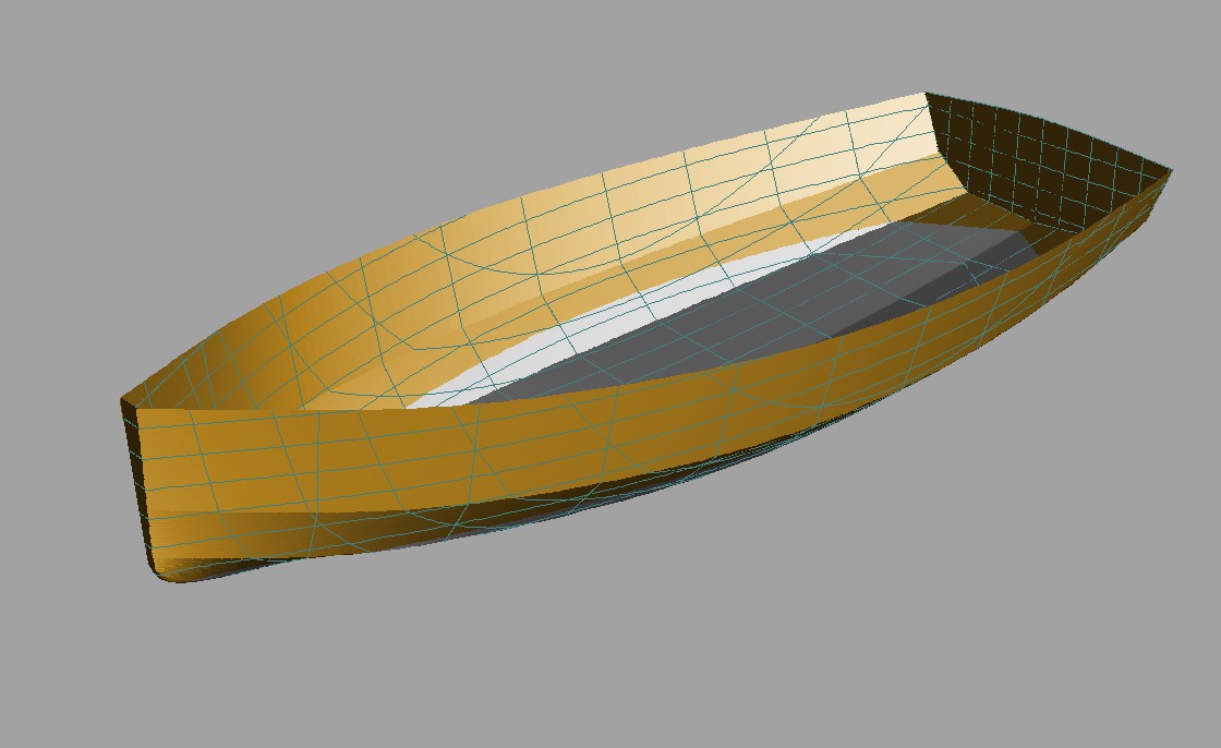

czy ten kształt kadłuba pochodzi z istniejącego już jachtu czy trzeba by dorobić resztę. Idealny do budowy metodą szycia i klejenia jak mi się wydaje.
PostNapisane: 16 cze 2015, o 13:14
Posty: 9276
Podziękował : 1824
Otrzymał podziękowań: 2216
Trzeba dorobić resztę, co jest bardzo wdzięcznym zajęciem.
Są też inne kształty (np. z jednym załamaniem), bardziej nowoczesne, jak i bardziej archaiczne, ale ten jakby po środku jest.
