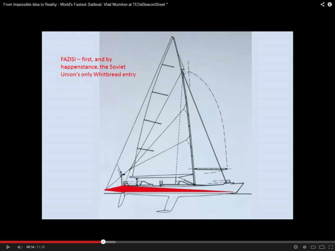

I Ty to mówisz?
Tu... fot. pierwszy z kraja:rotfl:
fazisi rys.jpg [ 34.48 KiB | Przeglądane 3692 razy ]
fazisi11.jpg [ 53.6 KiB | Przeglądane 3692 razy ]

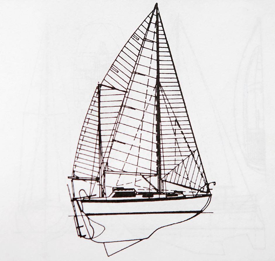

A tak sobie porównuję Obieżyświata, a wstrzymuję od komentarza...
Sieradzki próbował zmniejszyć klasyczny typ, który ma normalnie z 9-10 m. Efekt widać. Obrazek
Ani to "klasyczny długi kil", ani to ożaglowanie "kecza pełnomorskiego". Kil krótki, za to płytki, i niesprawny, i dolepiony do okrągłego kadłuba. To tak nie działa, w sensie opływów - nie ta koncepcja. Ni pies - ni wydra.
Żagle za wysokie, za smukłe, i za mało. Na tę wagę za mało. Na wiatr ten bezan (zbyt smukły) nic nie da, a za to stawia opór. Napędu zostaje 25 m2 - przy 4-5 tonach i kiepskim kilu - a większego foka już nie ma gdzie upchać.
Jedno mnie zastanawia: co przeszkadzało wydłużyć go o metr-dwa? Toż to starczy parę wręg i trochę słomki, reszta bez zmian.
A byłoby gdzie zmieścić żagle. A nawet 'długi kil' ;)

Obieżyświat ma na rysunkach miecz - ktoś widział, czy go zrobiono?

obiezyswiat-katalog-duze-e1425471909815.jpg [ 195.03 KiB | Przeglądane 3610 razy ]
PostNapisane: 16 lip 2015, o 22:37
Bliski miał takie coś
Armator wspomina o nim ( w zakładce o remoncie i wymianie balastu)
