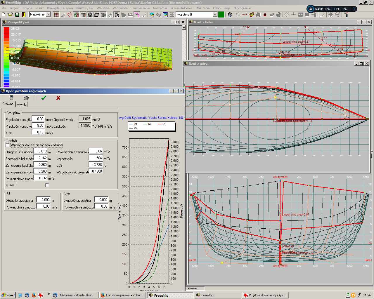

Zrobiłem małą poprawkę (nieistotną) i wyciągnąłem podstawowe opory kadłuba dla porównań.
Zapamiętajmy tą cyfrę: Darfor-C24 ma opór = 876N
DarFor -C24=876N.jpg [ 312.84 KiB | Przeglądane 3991 razy ]
ciekawe co się z tego jeszcze da wyciągnąć.
Zauważmy: program mówi, że kadłub przy 7w. zaczyna wchodzić w ślizg bo opory istotnie maleją.
Ciekawostka: Niderlandzki Uniwersytet Techniczny w Delft (twórca Delft > FreeShipa) zdaje się sięga po nobla:

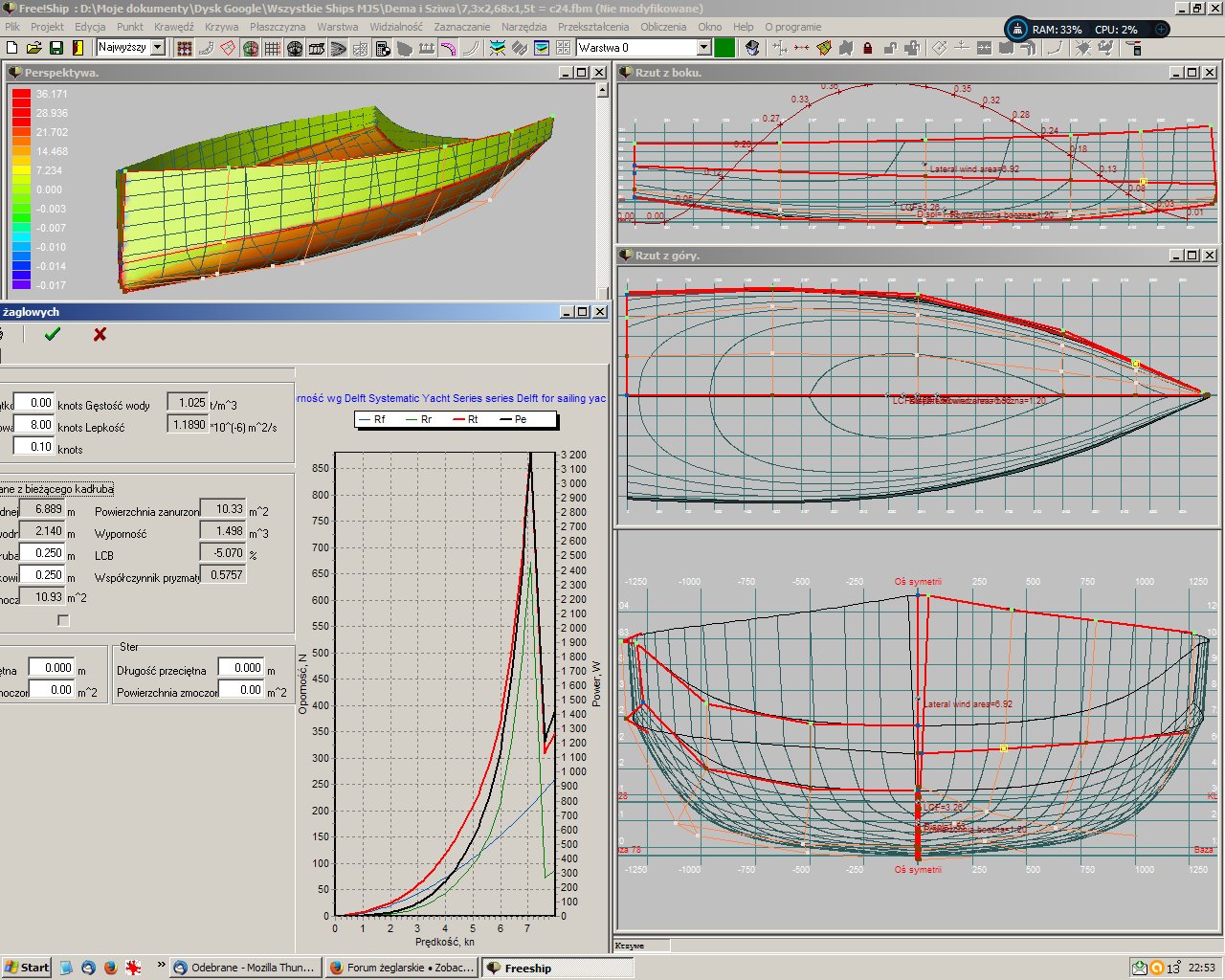

Zrobiłem eksperyment:
sprawdziłem na chybcika ile kosztuje ślizg:
Zrezygnowałem żelazka, poddarłem nieco rufę, skupiłem wyporność na środku i...
DarFor -C24a=790N.jpg [ 172.17 KiB | Przeglądane 3971 razy ]
opory przy 7kn spadły do ~~600N a nawet przy 8wezłach są mniejsze niż we wzorcu przy 7.
Darfor C24a.fbm [72.95 KiB]
