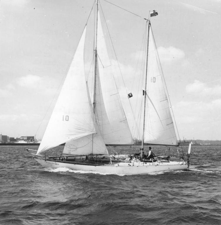

Dla Ciebie teraz na pewno tak. Później będziesz miał inne priorytety. ;)
A, dla K. Baranowskiego był kiedyś Polonez.
sy Polonez.jpg [ 112.7 KiB | Przeglądane 5114 razy ]
Który jest bardziej odporny na sztormy?

Polonez w pierwotnej wersji (ukazanej na zdjęciu) wypływał w regaty, a nie przeciw sztormom. Ta wersja okazała się średnio odporna na sztormy mórz południowych, stąd późniejsza przebudowa w połowie drogi dookoła świata.
Jaka przebudowa ??? Jacht stracil bezana i to wszystko. Po powrocie ( a moze i wczesniej, juz nie pamietam) byl dokladnie taki jak przy wyplywaniu na regaty.

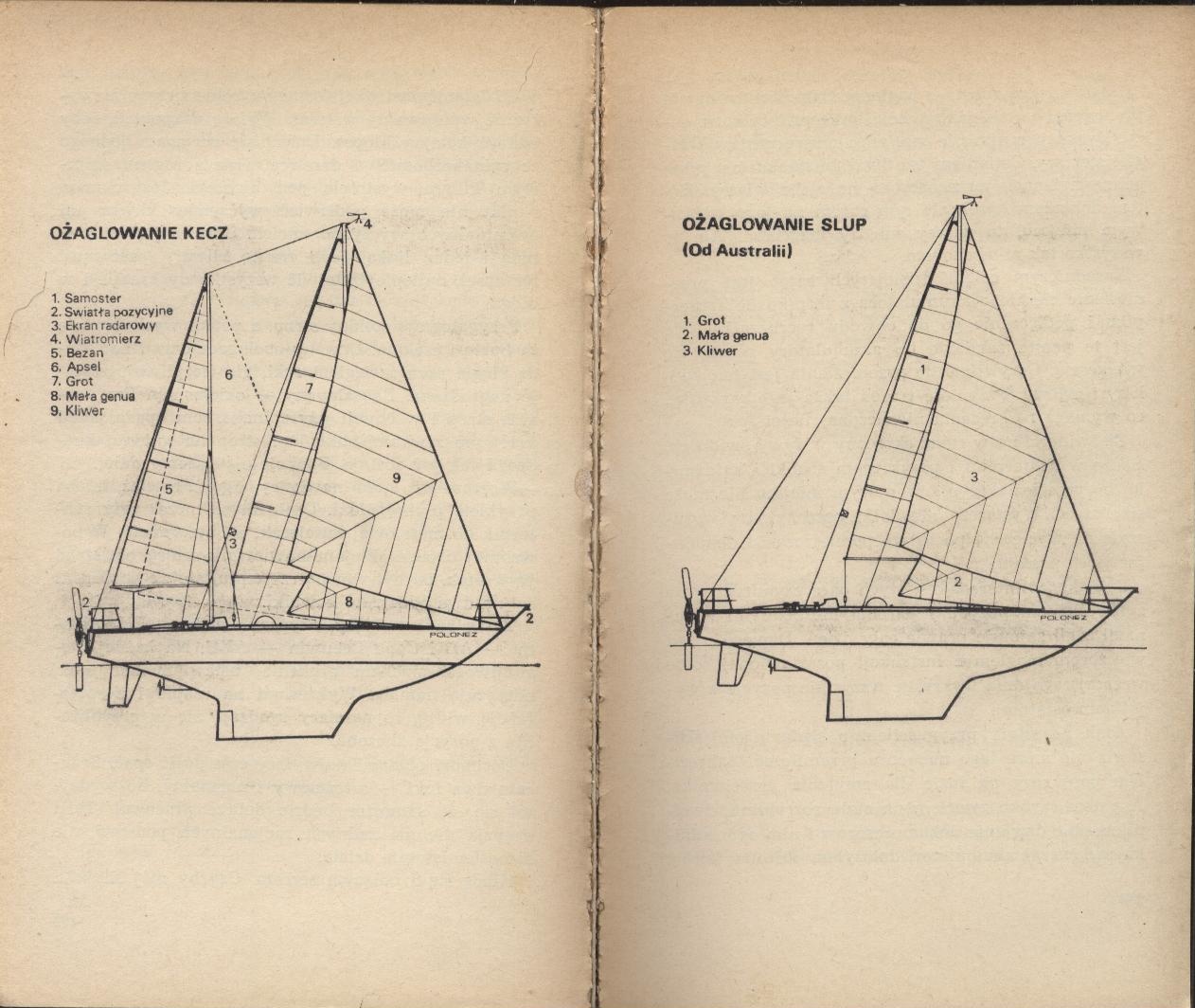

Krzysztof dalej poplynal bez niego
Zgadza się:
Polonez-crop.jpg [ 299.6 KiB | Przeglądane 4765 razy ]

Napisz ile tego balastu dodano i w jakie miejsce ? Maszt w wyniku wywrotki sie zgial/zlamal i Krzysztof dalej poplynal bez niego. Trudno nazwac to przebudowa.
Nie pamietam i szukac mi sie nie chce ale wydaje mi sie ze do Szczecina przyplynal z dwoma masztami (bylem przy tym podobnie jak przy budowie i przygotowaniach do wyjscia). Jak stal w JK AZS w Szczecinie na nim plywalem.
Owszem, do Szczecina wrócił z dwoma masztami, bezan dostawił z powrotem, jeśli się nie mylę, na Falklandach. Swoją drogą, ciekawe kto go tam zawiózł i jak - wszak maszt był raczej nietypowy, stalowy.
Na pewno jednak bezan został zdjęty w Hobart - i to nie z powodu złamania (to przydarzyło się Telidze na ostatnim etapie rejsu; Baranowski w wywrotkach połamał salingi grota), ale dla poprawy stateczności. Dołożono również balastu - ale nie wiem, ile - w postaci ołowianych kostek w zęzie.
Z innych modyfikacji - zapokładowano w Hobart kokpit, sterowanie było na etapie wokół Hornu z wnętrza kabiny, i oczywiście (wymienionym na nowy) samosterem.
Na szybko znalazłem taki post Krzysztofa Baranowskiego z p.r.z. z lutego 2007:
Wszystkie wywrotki przez burtę (jedna w dryfie). Jacht ślizgający się po
zboczu fali ma tendencję do ostrzenia, płynie po łuku odchylając się w
stronę doliny i w tym momencie dokłada kilku- kilkunastometrowy
(interferencja fal) grzywacz wpychając jacht masztem w dolinę fali.
Obszerniej w "Praktyce oceanicznej".
Zdjęcie bezanmasztu poprawiło stateczność (mniejszy ciężar u góry) i
stateczność kursową (mniejsza nawietrzność), dodatkowo kostki ołowiu w
zęzie. Grotmasztu nie przesuwałem. Na trasie do Hornu "Polonez" miał
najlepszy czas (wówczas) spośród wszystkich samotnych wypraw tą trasą.
Wstydziłem się przyznać, że odnotował to źle wtedy widziany Guiness.
pozdrowienia
krzys
