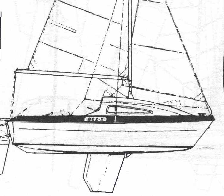

Ale maszt można by przesunąć do tyłu (i pochylić) choć trochę.
Można by dodać porządny obciągacz bomu.
Pilers ( np. zdejmowany po pływaniu) też by nie zaszkodził.
Co do bocznego oporu to wiadomo, że w Beziku jest go za mało i każde próba polepszenia jest zalecana, czy to przez powiększenie* , czy przez profilowanie.
Natomiast wcale nie bał bym się dobalastowania nawet o 100 czy więcej kilo.
Ta łódka jest do twego przygotowana.
* Nie wiem jak to zrobić, ale ja bym powiększył nawet dwukrotnie.
Może dodać dwa boczne kile, z blachy (regulując tym zawietrzność)
albo wręcz: zrobić taki miecz: (niech wystaje po podniesieniu)
bez, 2.jpg [ 38.73 KiB | Przeglądane 7336 razy ]
Wypionowanie też coś da, ale nie radykalnie.

ten przechył na rufę reguluje zachowanie się tego jachtu, bez tego byłby bardziej zawietrzny.
Przy bardzo słabych wiatrach każda normalna łódka powinna być TROCHĘ zawietrzna.
Stawiaj wyżej grota (na fale), dodaj obciągacz, przechyl maszt do tyłu, dodaj 150kg pod koją dziobową itp.
Będzie dobrze.

Jacek Woźniak napisał(a):
Podpowiadają mi, że jeżeli ktoś proponuje rozwiązanie wymagające praktycznie rozwalenia łódki może i radzi dobrze tyle tylko, że bez sensu. No chyba, że mi się łódki pomyliły i Bez nie ma skrzynki wpuszczonej pod wannę kokpitu
Przewrócenie B2 za maszt na płytkim to robota dla 12 latka,
Zawias miecza bywał zapewne różny - na tym, co go wg. Ciebie z bliska nie widziałem był dostępny po jedną warstwą laminatu i dał się wybić dwukilowym młotkiem, ale Bastard pisał, że u niego jest po prostu śruba, do odkręcenia wewnątrz łódki.
Skrzynka mieczowa z Beza2, wiesz - którego na oczy nie oglądałem, miała ze trzy/cztery razy większą szerokość niż grubość zwichrowanej, wyszczerbionej na brzegach blachy aluminiowej, robiącej za miecz. Było w niej zatem dość miejsca na miecz ciutek bardziej "opływowy" - no może nie zaraz "profilowany", ale przynajmniej grubszy, cięższy (obciążenie sklejki wstawionym w nią krążkiem z ołowiu to łatwizna) i z ładnie wyprofilowanymi krawędziami...*
Powiedz - gdzie Ty widzisz w wymianie miecza na Bez2 problem wymagający "praktycznie rozwalenia łódki"?
*) A że właściciel wymyślił wtedy wklejaną na stałe w skrzynię grubaśną i ciiięęęęężką płytę ze stali i tym sposobem stworzył mikro kilerka - to nie moja wina. Taką przebudowę odradzam (bo choć łódek pływał ponoć ciutek lepiej, to 0.8m na Wdzydzach bez sensu było).

No czytam i nie wiem jak w wąską skrzynkę wsadzić płetwę "profilowaną" cokolwiek to ma oznaczać. Poza wszystkim, wnętrze Bezika jest tak ergonomiczne, że aby móc coś wewnątrz zrobić trzeba zatrudnić dzieci albo zatrudnić Tomka ;)
Jedynym w miarę sensownym sposobem wymiany skrzynki było by odwrócenie łódki i próba dostania się od zewnątrz. Tylko koszt budowy rusztowanie podwoił by wartość łódki. Może da się coś zrobić z obrysem miecza aby zwiększyć jego powierzchnię ale trzeba będzie ze Sławkiem dokładnie wszystko pomierzyć. Może uda się zyskać kilka centymetrów. Miecz też nie może być zbyt silnie spasowany bo może się zakleszczyć. Dodatkowo skrzynka w Bezie to raczej skrzyneczka i trochę strach wieszać w niej coś cięższego. Oczywiście wszystko można wzmocnić, dokleić, podłożyć tylko czy nie prościej kupić czy zrobić coś innego?
W młodości kolega mi powiedział: choćbyś Syrenkę pomalował złotą farbą to nadal będzie tylko Syrena.
Jaromirze weź znajdź Beza i wejdź do niego a potem mów.
A akurat Beza Sławka znam.
