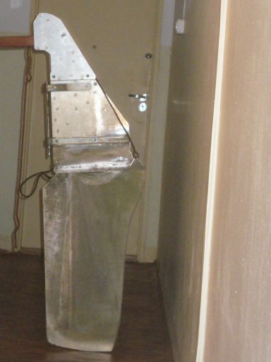

Ponadto - czy w ramach walki z podnoszącą się płetwą sterową wystarczy wywiercić otwór w płetwie i dać jakąś szeklę i zamocować kontrafał? ktoś coś już może działał u siebie?
Jacht nabyłem w stanie tragicznym, bez steru. Zamówiłem spawane jarzmo w firmie "Kotwica"; okazało się tak schrzanione i słabe, że w trakcie czwartego sezonu uznałem że pora je wymienić :oops: Ale za to kontrafał miało. Nowe jarzmo zaprojektowałem i wykonałem osobiście, też z kontrafałem ale wzorując się na konstrukcji klasycznej, takiej nitowanej z płyt duralowych. Fotki zamieściłem na

Szczególnie dziękuję za zdjęcie miecza - mojego nie wyciągałem, ale na 100% wkrótce mnie to czeka i muszę się nastawić psychicznie i technicznie :-) stąd też pytanie o ten profil - we wszystkich postach i forach przewija się ten motyw kanciastej blachy, więc przed malowaniem etc bym sobie to oszlifował diaksem czy czymś...

4. mimo zrobienia bardzo prowizorycznego ( ale działającego ) kontrafału płetwy sterowej i dużego foka łódka jest jednak dosyć nawietrzna - hmmm....

Za to wczoraj Orionka wyprowadziłem na pierwszy spacer pod moją komendą i byłem miło, miło zaskoczony :-D
Nasłuchałeś się opinii o tych Zabujczych? :P
2. Orionek na prawym halsie wydaje z siebie jakieś dziwne niskie buczenie w okolicy skrzynki mieczowej - wtf?.. na lewym jest całkiem ok
Może to czysty przypadek że na prawym a nie na lewym? Podejrzewam że wibruje lekko napięty fał miecza - sprawdzałeś czy lekkie poruszenie korbą likwiduje muzykę?
3. winda z zapadką jest do bani, ale na razie musi zostać.
Do jeszcze większej bani byłaby winda z łamaną korbą. Najlepiej jednak jeśli zdobędziesz samohamowną, taką jaką przedstawiłem na mazurskim forum w watku o remoncie Oriona,
Nadal będę utrzymywał że to wina kompletnie niezrównoważonej płetwy sterowej (oś steru całkowicie poza obrysem płetwy. Częściowo zrównoważony ster "Leśnego Dziadka" przedstawiam na zdjęciu - niczego przypominającego nawietrzność się nie odczuwa.
obawiam się, niestety, jakiejś nieszczelności w okolicy skrzynki mieczowej, ponieważ jeżeli nadepnę na laminat podłogi w okolicy "zęzy" po podniesieniu sklejkowej podłogi, słychać dyskretny chlupot..
Masz pewnie Oriona z pierwszej serii, do której należy też "Leśny Dziadek". Tu jednak wewnętrzne dno tworzące fałszywą "zęzę" zostało wycięte, ścianki podkojowe przylaminowane bezpośrednio do dna (właściwego), połączenie skrzynki miecza z dnem zostało wzmocnione wieloma warstwami maty oraz wlamionowanymi dennikami wykonanymi w 100% z laminatu (bez pustych przestrzeni mogacych gromadzić wodę!), w wyniku czego powstała zęza najprawdziwsza. I jeśli trafia się w niej woda - to tylko ta co nalała się z góry, i łatwo ją wyczerpać, a gdyby powstało pęknięcie - byłoby doskonale widoczne i łatwo dostępne podczas naprawy. Jak zrobię zdjęcia zęzy - przedstawię je na mazurskim forum w tym samym wątku co dotąd aby wszystko było w jednym miejscu.
nic więcej się nie dzieje, ale to może oznaczać dla mnie wodę chlupocącą w komorach wypornościowych...
Ten typ tak niestety ma, i bez radykalnego rozwiązania problemu można spodziewać się postępujacych zniszczeń :(
Nie wiem, czy mam rację, ale w achterpiku w ściance jest otwór prowadzący "dokądś"
Ten korek od szampana? :twisted: To tylko żałośnie nieudolna próba rozwiązania problemu wody w komorach która zgodnie z pierwotnymi założeniami miała w ogóle nie występować. Może po wywrotce dałoby się spuścić tamtędy chlupocącą wodę, ale nie tą którą nasiąkła pianka budowlana o strukturze gąbki :evil:
i czasem w tymże achterpiku wybierałem trochę wody (1-2 gąbki po tygodniu) - czy ta woda może właśnie pochodzić z przestrzeni pomiędzy laminatem podłogi a kadłubem?
Jest to niewykluczone, ale z uwagi na ukształtowanie dna spodziewałbym się raczej że tamtędy wpływa do komór woda z achterpiku, dostajaca się tam przez nieszczelne okucia (zwłaszcza zawiasy steru) i analogiczny korek od szampana w pawęży. Ten ostatni należy w te pędy zalaminować, najlepiej przy okazji zastępowania
2 boczne są zabite korkami na amen.. tamte dla mnie powinny ( nie wiem, czy mam rację, dotychczas nie miałem do czynienia z Orionami..) prowadzić do komór wypornościowych pod hundkami - proszę o korektę, jeśli się mylę..
Jest jedna komora, i nie ma żadnych grodzi między przestrzenią pod hundkojami a przestrzenią pod kokpitem. Te dwa boczne posłużyły prawdopodobnie do wstrzyknięcia pianki.
w każdym razie czeka mnie zdaje sie niezły remont okolicy skrzynki, pytanie czy zaraz, czy dociągnę do urlopu we wrześniu...
To jest robota nie na teraz, a kto wie czy nie na więcej niż zimę - musisz się liczyć z tym że jeden sezon będziesz miał zmarnowany, przeznaczywszy cały urlop na remont :( W każdym razie zaznacz sobie już teraz linię wodną; zobaczysz na ile opłacało się usunięcie mokrej pianki.
Pytanie do wszystkich walczących z problemem komór wypornościowych na Orionach - postanowiłem po prostu w ramach remontu wlaminować klapy Holta ( takie z okragłym deklem), i przez te otwory "inspekcyjne" najpierw usunę to, co tam było, a potem po wysuszeniu ewentualnie pewnie butelki PET...
Słusznie, tylko po pierwsze dobrze uszczelnij nakrętki w tych butelkach (zamroziwszy je wcześniej w zamrażalniku lub po prostu na balkonie jesli akurat bedzie zima, aby w normalnej temperaturze panowało w środku nadciśnienie) po drugie, jeśli w środku istotnie jest pianka a nie styropian - może się okazać że laminat okaże się po jej usunięciu nadmiernie wiotki. Miałem do czyniania z Orionem klubowym, tak samo przerobionym jak "Leśny Dziadek" gdzie dno uginało się pod naciskiem stóp, gdy leżał do góry dnem. Pogrubilem je od zewnątrz, zerwawszy uprzednio żelkot. Być może w takim wypadku jeszcze bardziej wskazane byłoby rozłozenie kadłuba na trzy skorupy, i wylaminowanie ich od wewnątrz. Ale na taką operację nigdy się nie zdobyłem; "Leśny Dziadek" miał mocne skorupy.
Tylko gdzie Waszym zdaniem takie klapy wstawić?
Dwie największe jakie wejdą - pod poprzeczną ściankę pod zejściówką, po obu stronach skrzyni. Dwie mniejsze - do wnętrza bakist, w skośne podłużne ścianki bliżej środka; one bardzo ułatwią dolaminowywanie ścianek do dna. Dalsze dwie - w ścianki podkojowe bliżej przodu. I to by było na tyle; należy jeszcze wyciąć dwa otwory po obu stronach pilersu, przygotowując pewne zamknięcia ze sklejki (mocowane obowiązkowo śrubami, żadnymi tam drewnowkrętami!) uważając aby nie przeciąć wlaminiowanej poprzecznej deski wzmacniającej koję dziobową (obstukiwać, wiercić "sondujące" otwory poprzedzające cięcie!) Przy tej okazji bardzo wskazane jest usunąć drewniany kołek podpierający pilers zastępując go podłużną grodzią sięgającą jak najdalej do przodu. Gródź należy wylaminować na prowizorycznej podkładce ze sklejki obciągniętej folią polietylenową, aby nie zostawiać żadnego zalaminowanego drewna. Taka gródź powinna łączyć się z przednią krawędzią skrzynki mieczowej, wzmacniając za jednym zamachem skrzynkę, pilers i koję.
łapska mam długie, ale to jeszcze nie wszystko...
Przedłużysz je lancą w postaci listwy uzbrojonej w brzeszczot do metalu. Trochę cierpliwości - i dasz radę wydziubdziać całą piankę. Ze styropianem pójdzie jeszcze łatwiej. Potem będziesz musiał zdecydować co zrobić z grodzią achterpikową, wykonaną ze zmurszałej sklejki pokrytej jednostronnie cienkim laminatem. Ja wykonałem nową na wypukłej formie ze sklejki, i taki prefabrykat wlaminowałem do achterpiku. Oczywiście, już bez korka od szampana.
Wielkie podziękowanie dla Pana Tomka Janiszewskiego - będę bardzo wdzięczny za wszelkie dalsze inne uwagi :-) :-)
Miło mi że mogę liczyć przynajmniej na takie wyrazy uznania na tym zdominowanym przez morskie rejsy za ciężką kasę Forum :)
ps. może w przyszły weekend porobię jakieś fotki i wrzucę na forum :-)
Mi też ułatwią one ewentualne dalsze podpowiedzi - czekam.
Tomek Janiszewski
Komentarz: Częściowo zrównoważony ster "Leśnego Dziadka" oczywiście z kontrafałem.
