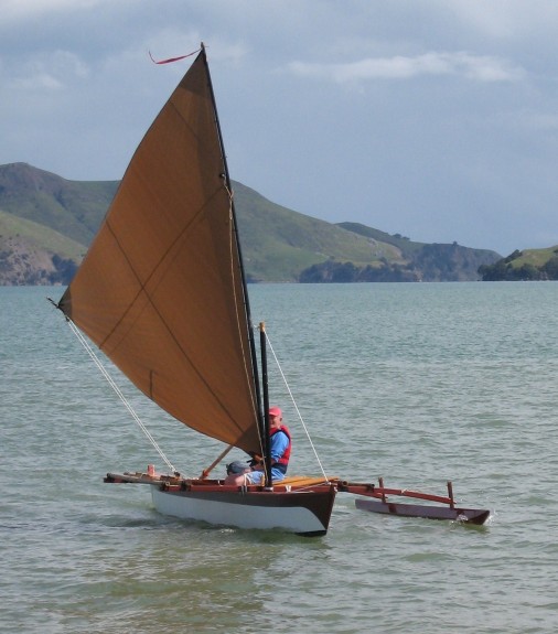

do yurka
czy myslisz o takim maszcie iżaglu jak np na tym pontonie ?
myślałem o takim:
waapa3.jpg [ 71.82 KiB | Przeglądane 4524 razy ]
A...a
Y...k
Za ten post autor yurek otrzymał podziękowanie od: kooniu
PostNapisane: 12 sie 2017, o 12:15
Dołączył(a): 26 mar 2017, o 16:17
Posty: 32
Dziekuje . Też rozumiem :) [ tak mysle ].
Ma zalety szybkiego stawiania [itd] lugrowego , choć ten zestaw pływadła to chyba nie Proa.
Podoba mi się w tym rozwiązaniu prostota masztu i jednego sztagu , jak również mozliwość latwego " poziomowania " żagla.
