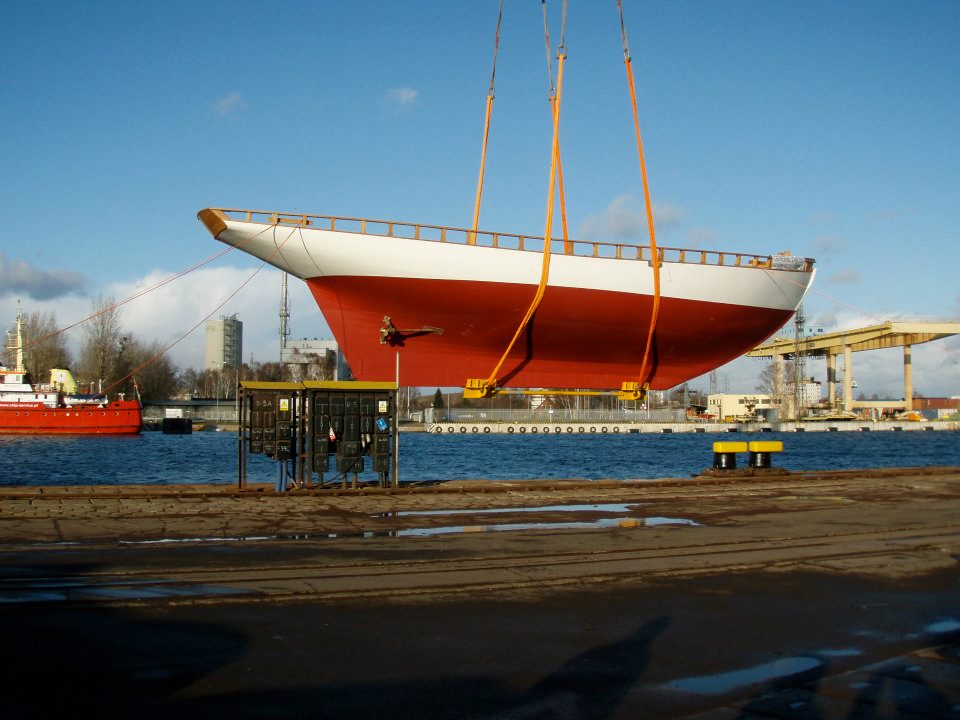

Oj, miałem, miałem! Najlepsza łódka, na jakiej miałem okazję pływać:
Zew Morza.jpg [ 263.17 KiB | Przeglądane 10526 razy ]
Nawet od Zawiasa??? :shock:
ps A czym się różni Zaruski od Zewu?

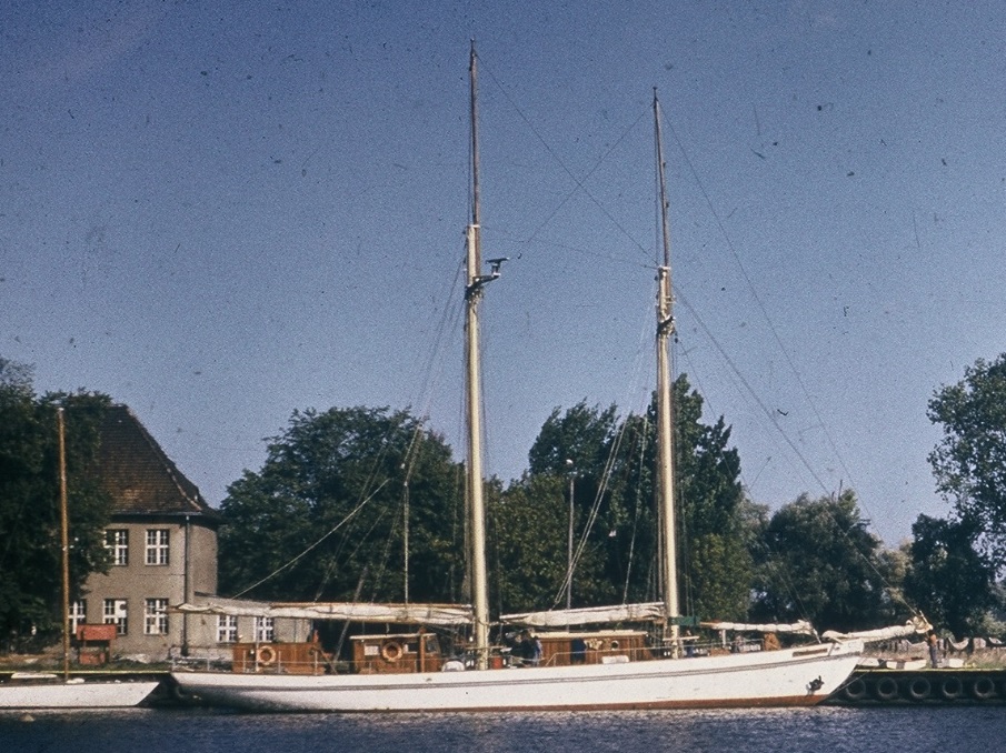

Gen. Zaruski wodowanie.jpg [ 99.22 KiB | Przeglądane 10485 razy ]
PostNapisane: 1 maja 2018, o 13:05
Najkrócej: "Zew" pływał bardzo chętnie, a "Zaruski" - niechętnie. :D

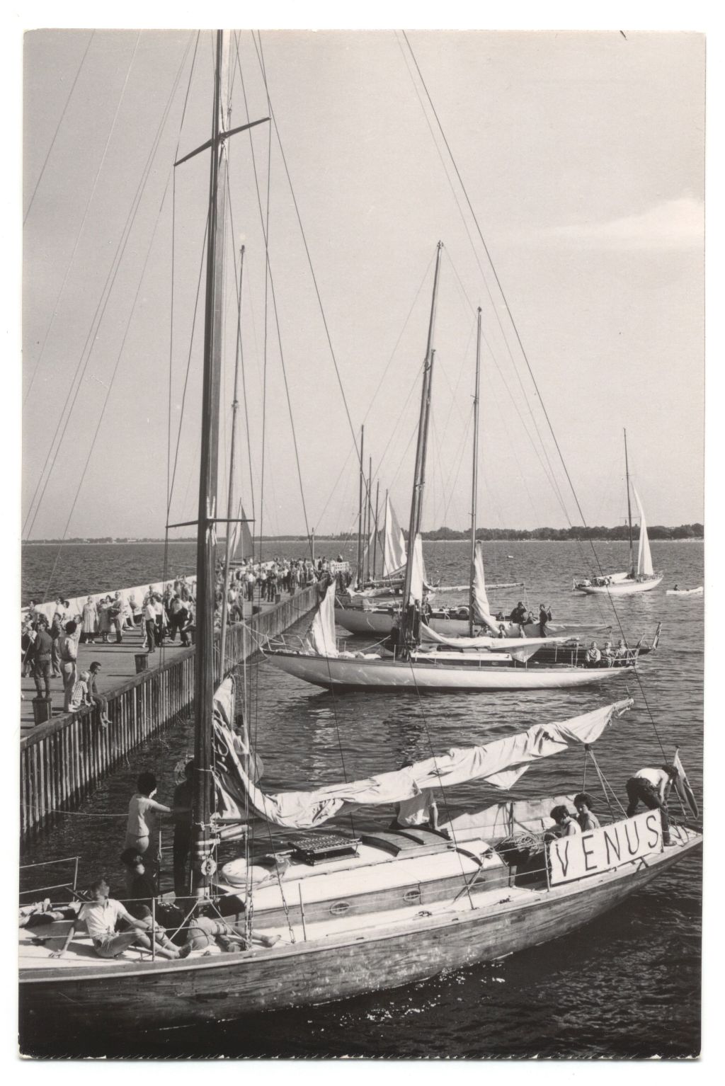

Pływałem: Venus-ką, Orionem, Gwiazdą Mórz.
Obok Swantewida, Kapitana, Knezia itp - był tam chyba jeszcze Admirał... , ale po oceanie raczej nie pływaliśmy. :mrgreen:
I jaki mam wyciągnąć z tego wniosek pasujący do Twoich regat? :rotfl:

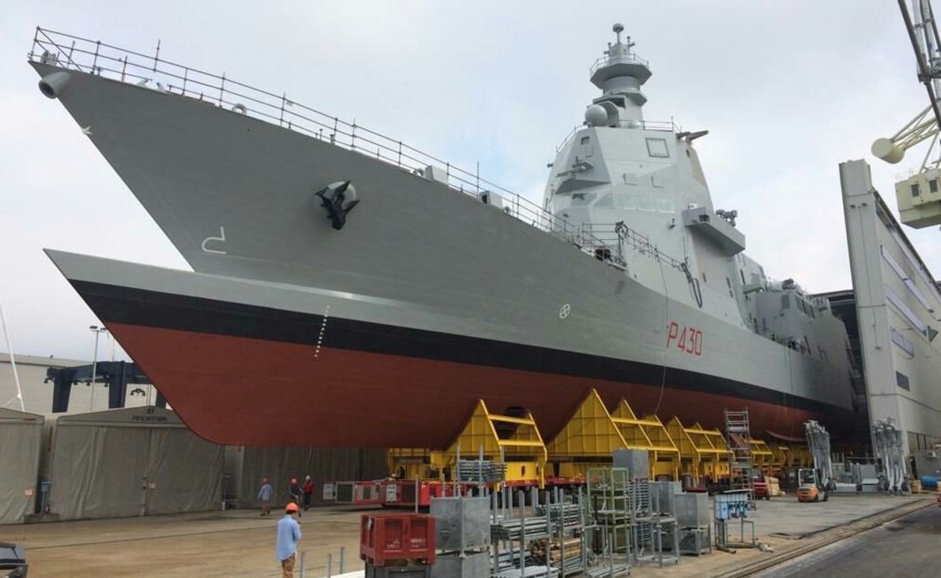

PostNapisane: 18 cze 2019, o 14:36
Ciekawe...aczkolwiek nie jestem do końca przekonany:
https://menway.interia.pl/militaria/new ... Id,3050830
00085JFGI8ORSQ81-C124.jpg [ 309.99 KiB | Przeglądane 9571 razy ]
PostNapisane: 18 cze 2019, o 18:13
Posty: 1328
Podziękował : 918
Otrzymał podziękowań: 237
Uprawnienia żeglarskie: jkżb
Żyletki są kochane i elegankie....pływałem na przeszło 11 metrowej z 15 sezonów. Jak elegancko wysadzało się załoganta z rufy w czasie zwrotu... ech... żal tylko.

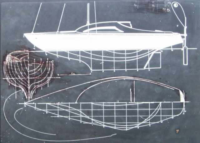

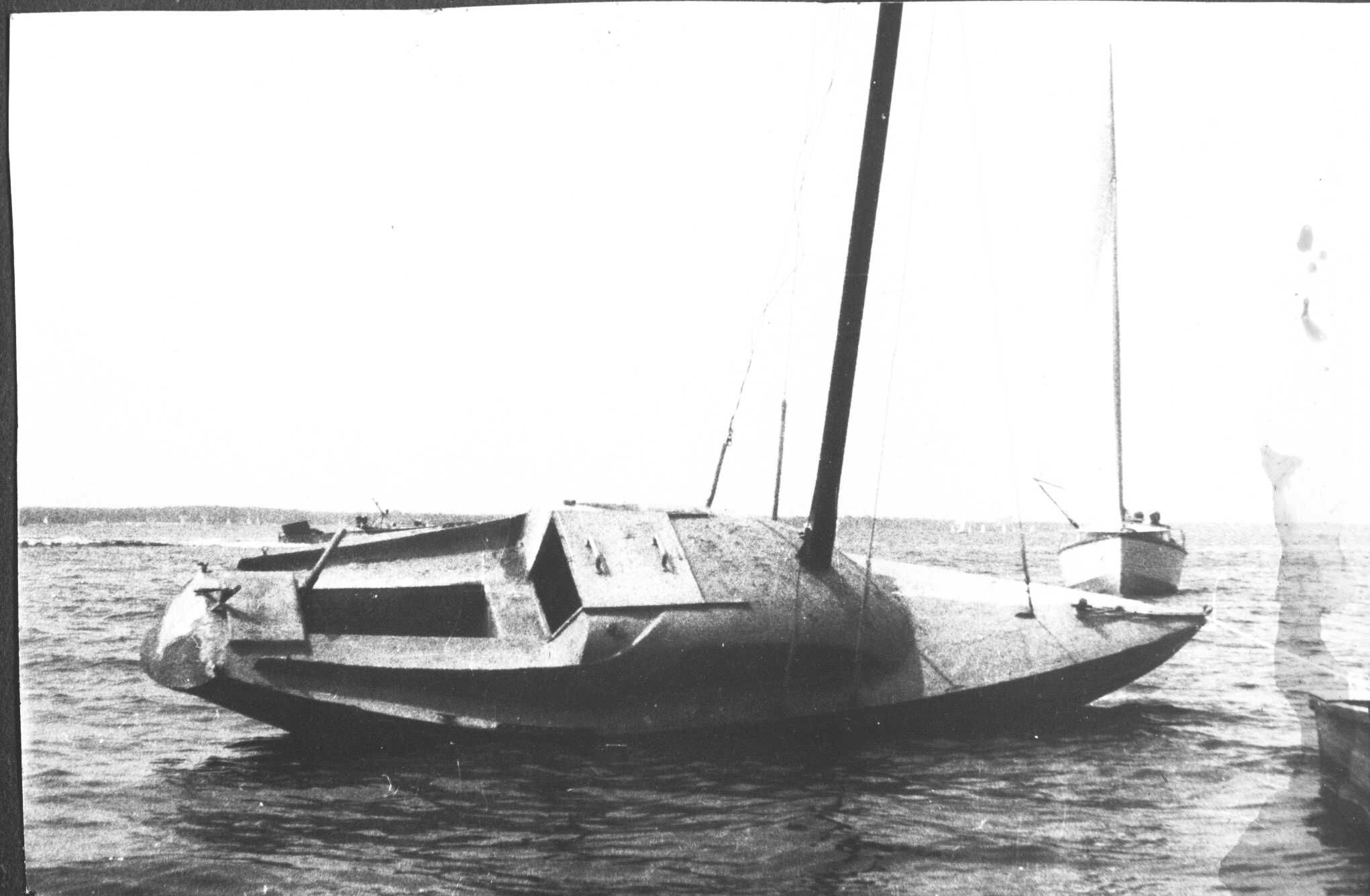

Czy wiecie dlaczego ten jacht miał takie ładne nawisy?*
betotron2.jpg [ 142.52 KiB | Przeglądane 9445 razy ]
*Bo nie wiedziałem ile będzie na prawdę ważył i bałem się, że betonowy prototyp utonie z przeciążenia samym sobą :rotfl:
Na szczęście Tomek Piasecki uratował goprzed zatonięciem jeszcze w fazie projektowania: karząc! mi go poszerzyć o co najmniej połowę w dzień kiedy zaczynały się roboty druciarskie.
Rozcciołem więc kalki (1:1) w połowie i rozsunąłem chyba o 40 cm. A początkowo miał być taki:
