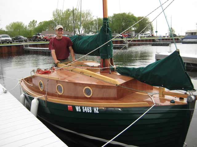

Taki kształt, najbardziej by mi odpowiadał. Prosty w łączeniu, prawie płaskie dno ale jednak Vka.
Zdjęcie z innego forum:
https://forums.bateau2.com/viewtopic.php?f=13&t=48847&hilit=ad14&start=30

Adelie 14 na pewno do zbudowania szybciej. Chociażby licząc ilość elementów składowych kadłuba: dwa panele dna, dwie burty, pawęż plus grodzie i elementy pokładu i kabiny.
