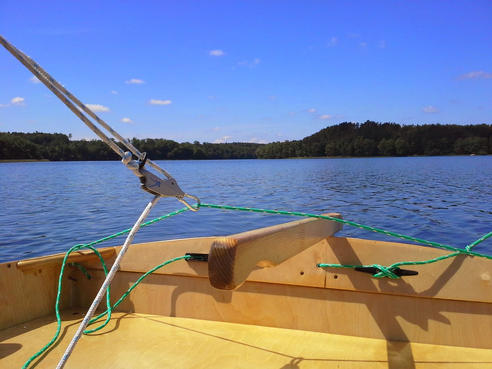

Bardzo fajna łódeczka, gratulacje! Przy takich prostych konstrukcjach żagle lugrowe czy rozprzowe do tego bez bomu najlepiej się sprawdzają. Niskie maszty, prostota wykonania, klasyczny wygląd. Same zalety.
Jedynie co mogę zasugerować, choć na zdjęciach nie widać tego dokładnie, to zmiana miejsca gdzie zamocowana jest talia grota. Wygląda że jest gdzieś do dna, a ja przeniósł bym ją na pawęż. W sytuacji braku bomu pozwoli Ci to na odpowiednie napięcie dolnego liku żagla. Tak miałem na swojej Piranii.

W niektórych, podobnych łódkach stosuje się talię z pętlą przy dolnym bloku i zaczepy na burtach w okolicach pawęży - przy zwrotach trzeba przenosić z burty na burtę całą talię, co może wydawać się skomplikowane, ale przy odrobinie wprawy ... ;) A zaletą takiego rozwiązania jest możliwość przenoszenia zaczepu talii wzdłuż burty (są tam np po trzy zaczepy na każdej stronie) i regulacji wybrzuszenia żagla zależnie od siły wiatru i kursu.
PS: Zresztą na zdjęciach widać, że żagiel ma zamkniętą i chyba zbyt pełną dolną partię - przeniesienie zaczepu talii na wodzik na pawęży, jak pokazał Artur, albo na zaczepy na burtach mogłoby pozwolić na lepszą regulację wybrzuszenia i skrętu grotżagla.
