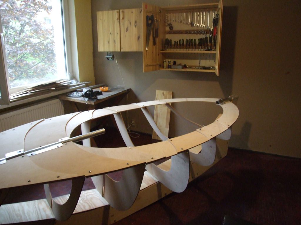

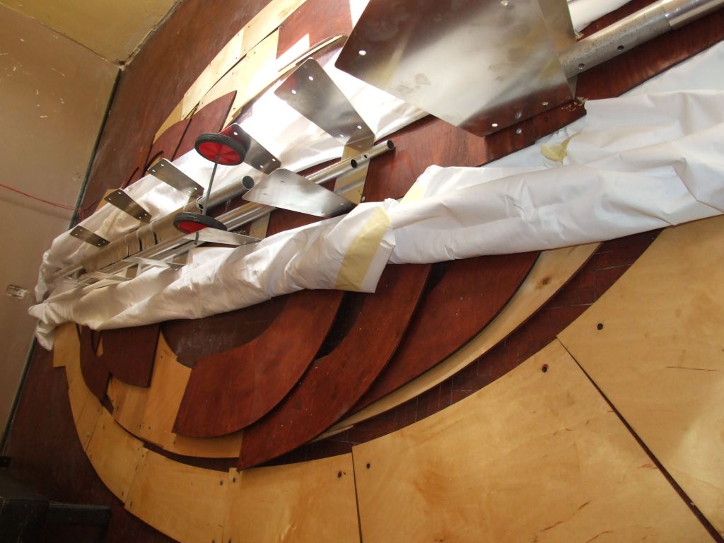

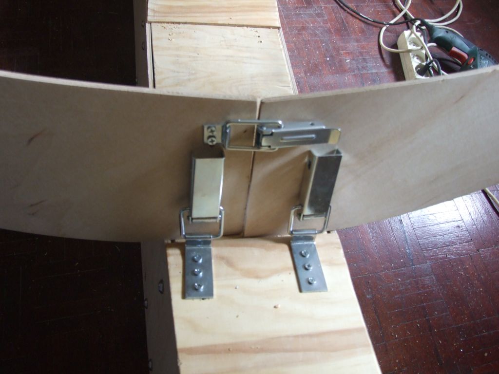

Rozpoczynam łamigłówkę z dopasowaniem dna (jeśli można to nazwać dnem ;)
Muszę przyznać, że mimo, że sam wycinałem i pasowałem, mam kłopot przy podejściu do tej łamigłówki.
Jednocześnie z klejeniem dna podchodzę do tematu kandaharów spinających wręgi. Te które (z sercem na ramieniu wybrałem) pochodzą z zapięć burt przyczep. Serce było na ramieniu, ale trzymają dobrze
196.jpg [ 88.15 KiB | Przeglądane 5142 razy ]
195.jpg [ 95.62 KiB | Przeglądane 5144 razy ]

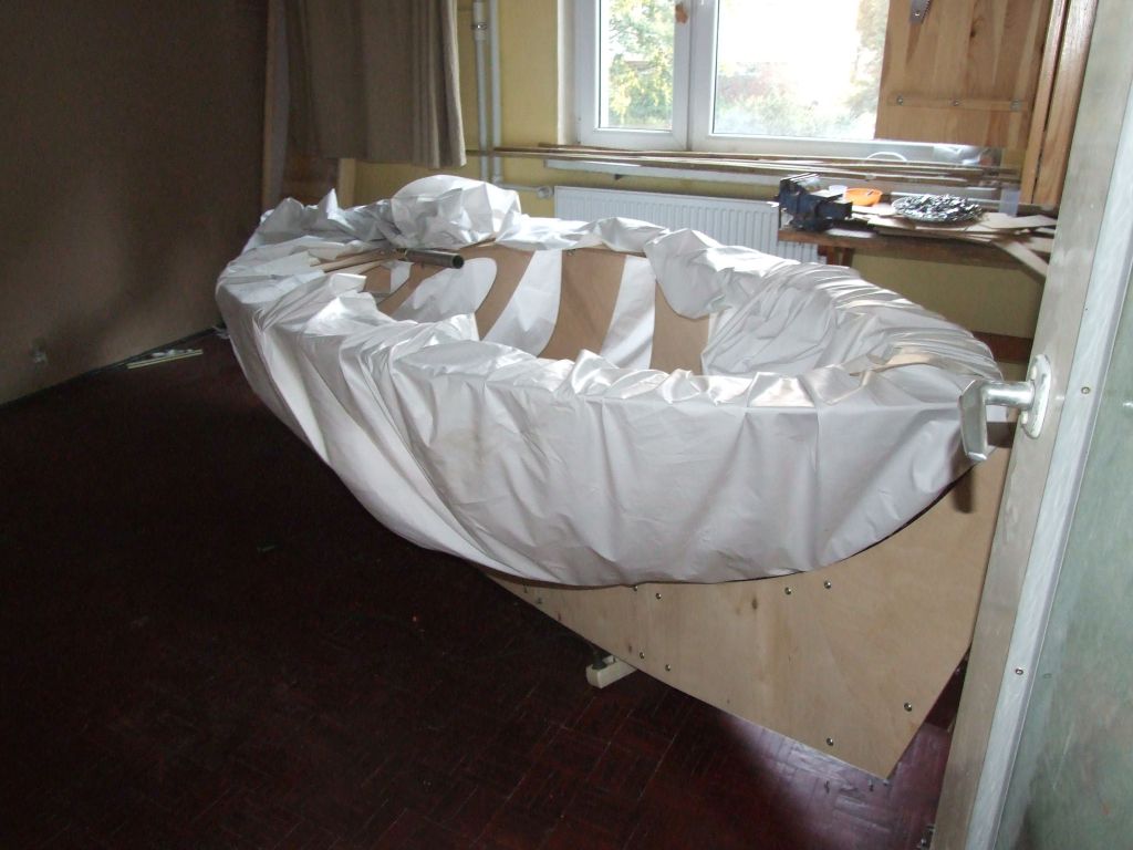

A tak na marginesie, nie było mnie jakiś cza, bo pr\zygotowywałem łódce nowy dom - warsztatowynię specjalnie dla niej
188.JPG [ 97.82 KiB | Przeglądane 5142 razy ]

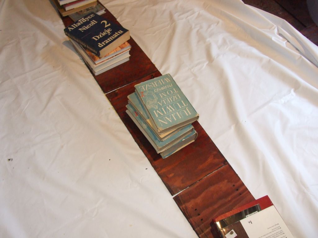

Najlepszy do klejenia jest Tuwim:
i ty poeto co na stosy kleiłeś słów swych gęstą kupę
dziś ja cię chwalę pod niebiosy mając twój tom głęboko
DSCF7026.JPG [ 81.39 KiB | Przeglądane 5134 razy ]

Kandaharki są dobre, nawet postępowe, ale czasem można sięgnąć też po złącze wiązane linką. Dwa, trzy otwory (pomniejszające masę) przeplecione linką kolorową. Trochę jak wiązanie butow, ale sklejka na zakładkę lub z nakładką. Coś się dzieje.
ps. Warsztatownia jak u M. Plucińskiego.

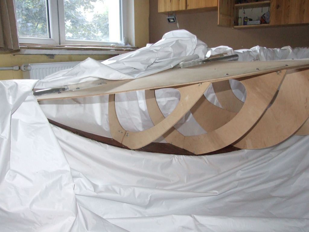

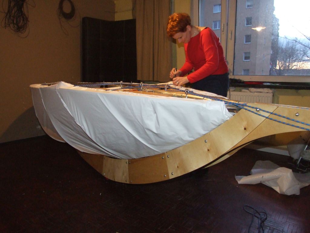

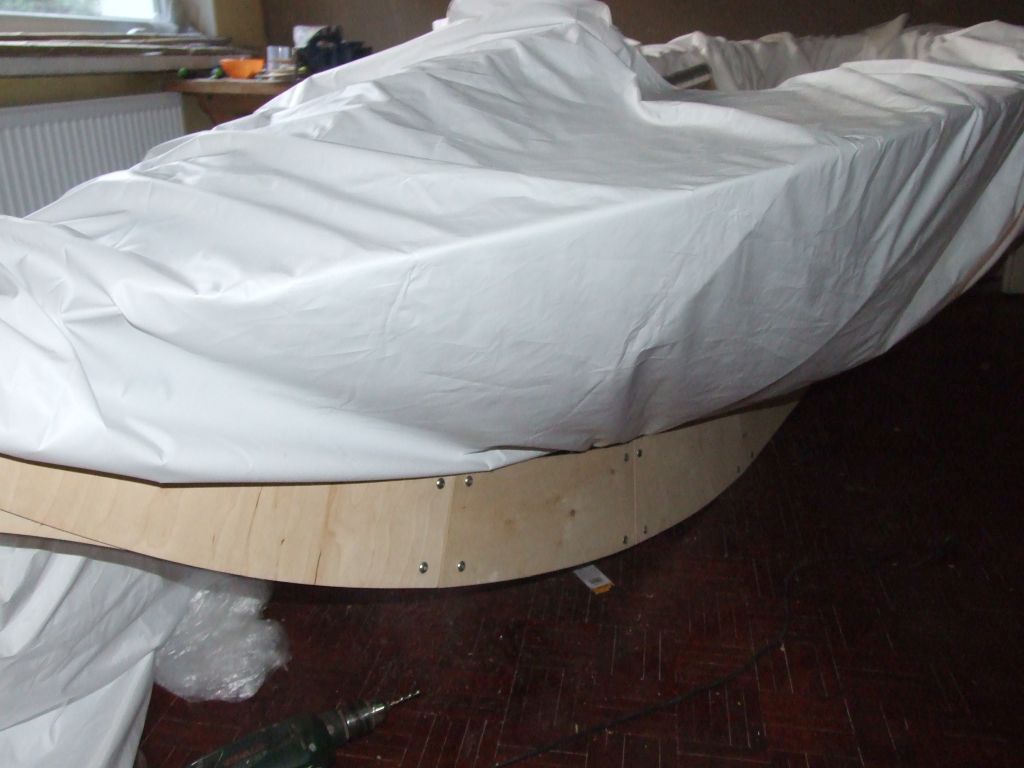

PostNapisane: 25 maja 2019, o 19:08
Dołączył(a): 22 paź 2018, o 15:01
Posty: 26
Podziękował : 9
Otrzymał podziękowań: 16

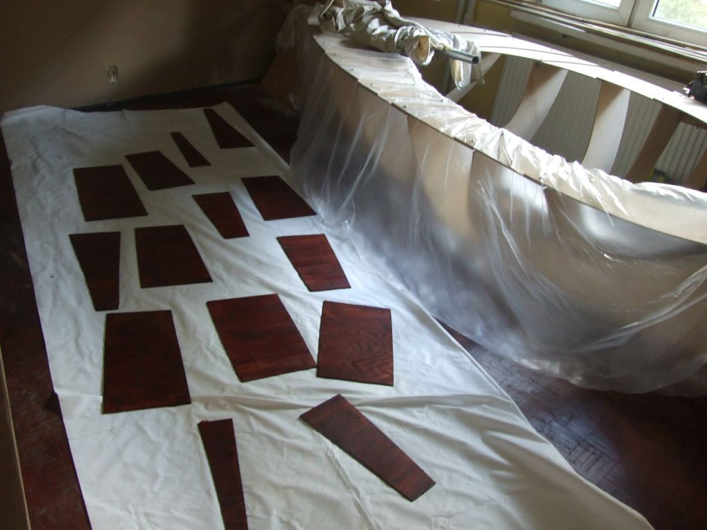

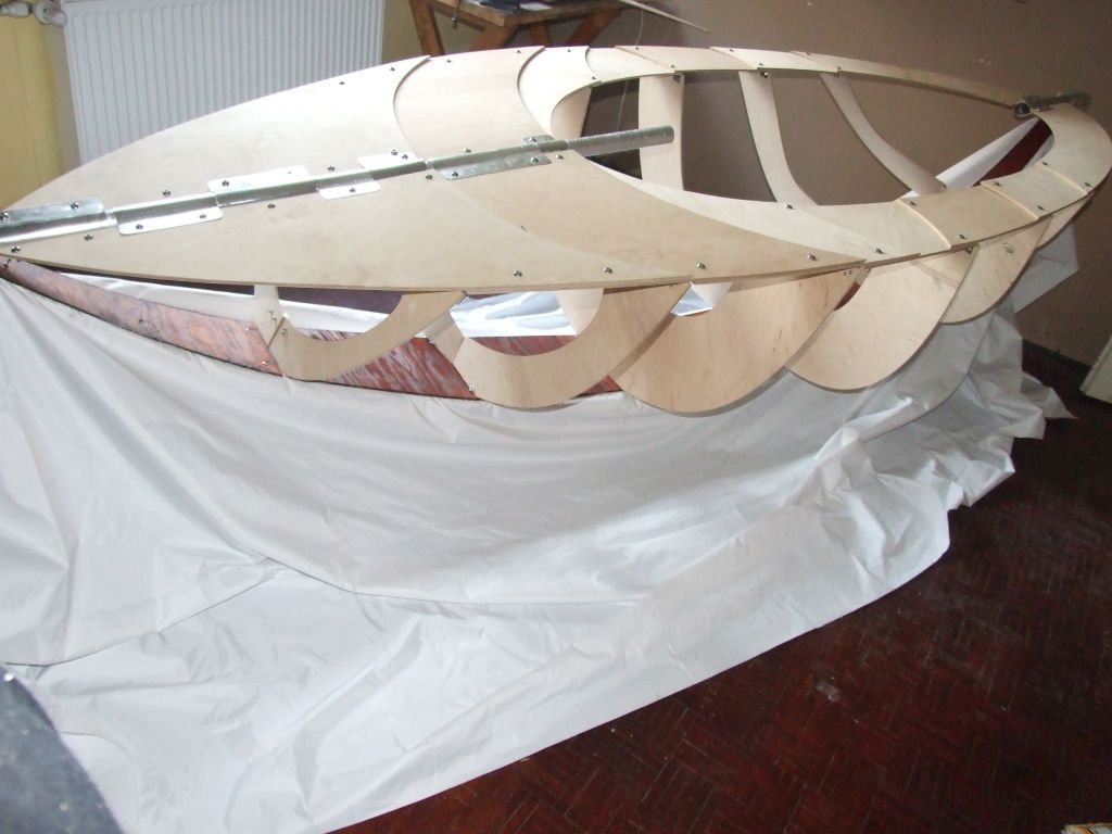

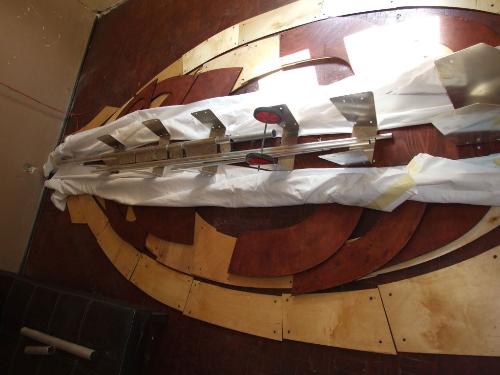

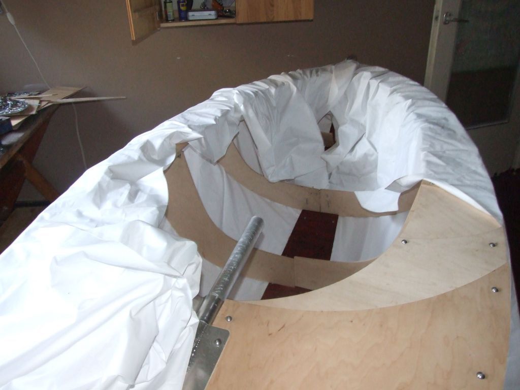

Pierwsze przymiarki poszycia
cd
227.JPG [ 82.05 KiB | Przeglądane 5078 razy ]
224.jpg [ 79.72 KiB | Przeglądane 5078 razy ]
216.jpg [ 93.57 KiB | Przeglądane 5078 razy ]
213.jpg [ 89.96 KiB | Przeglądane 5081 razy ]
211.jpg [ 95.56 KiB | Przeglądane 5081 razy ]
202.jpg [ 88.72 KiB | Przeglądane 5081 razy ]
PostNapisane: 25 maja 2019, o 19:15
Posty: 9316
Otrzymał podziękowań: 2225
Coś się dzieje. Bez maszyny do szycia chyba się nie obejdzie.

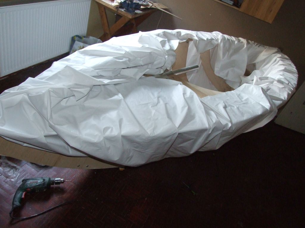

Na ostatnim zdjęciu widać, że Kolega ma wiertarkę.
A przecież wiemy, że od wiertarki do maszyny do szycia już tylko jeden krok ;)
( Takim sprzętem szyłem różne latające płaty i... żyję :rotfl: )

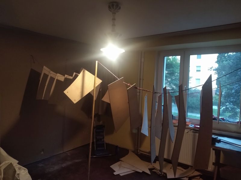

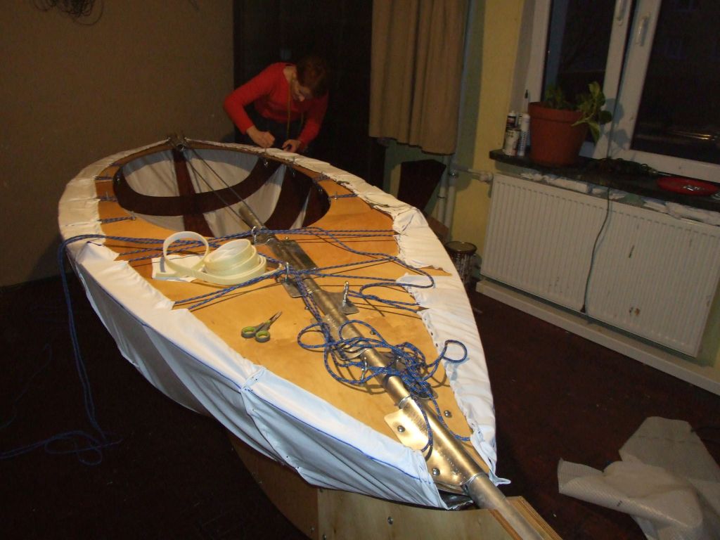

PostNapisane: 28 lip 2019, o 23:42
Posty: 26
Podziękował : 9

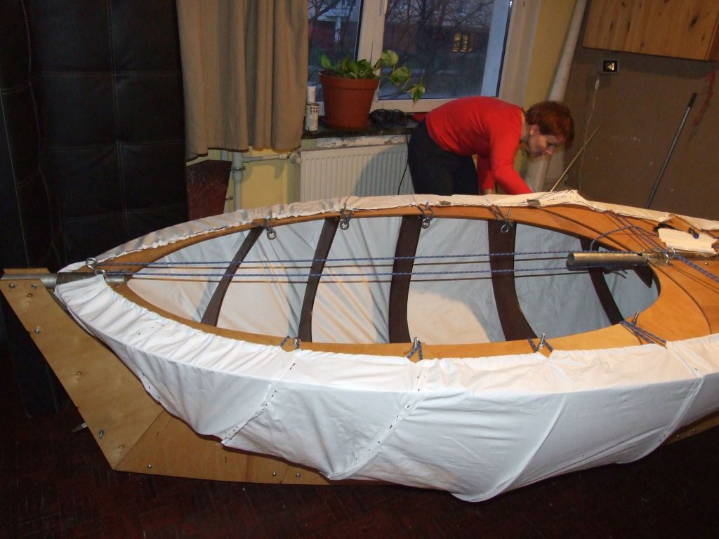

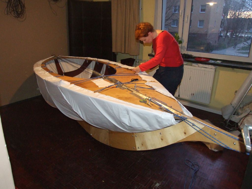

Wybitnie spodobało mi się to zdjęcie, koledzy powiedzieli" Kończ już to pranie". Kończ
318.jpg [ 56.77 KiB | Przeglądane 4761 razy ]
PostNapisane: 29 lip 2019, o 10:54
Posty: 897
Podziękował : 891
Otrzymał podziękowań: 436
a miała być prosta koństrukcja ... :-o

Dawno mnie tu nie było, bo się podpieram trochę nosem ze zmęczenia, ale budujemy dalej

Tak trochę kojarzy mi się z łódka Stynką, którą pływałem.
Tylko to poszycie "trochę" (sorry za stwierdzenie) mało
poważnie się prezentuje. Nie lepiej byłoby zamiast chyba płótna robić to
na bazie materiału basenu Intex?
