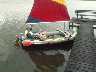

Słusznie zauważyłeś jak chodzi o wiatr,ale mimo wszystko i tak jestem pod wielkim wrażeniem.Fantastyczne uczucie łapać wiatr ,chodź tak mały.Próbuję sobie wyobrazić co się dzieje przy większym wietrze. Na razie delikatne poprawki konstrukcyjne,i może na wekend ....Dziękuję za uwagi .
A to mój ster
:D Zapomniałem.....że montuję go na nie napompowanym jeszcze na full pontonie.pozdrawiam

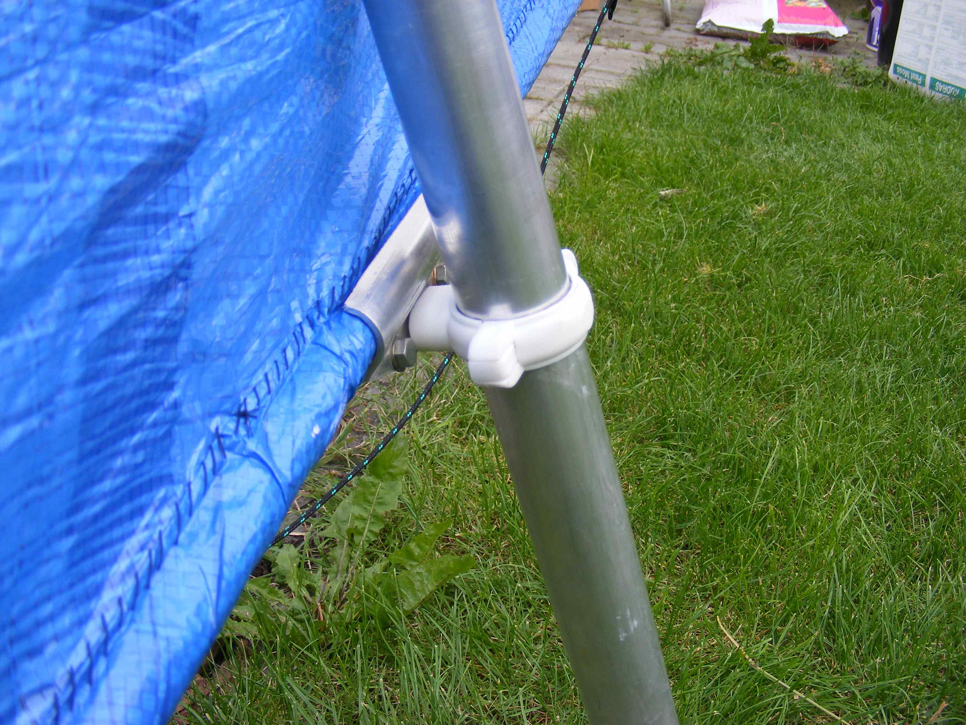

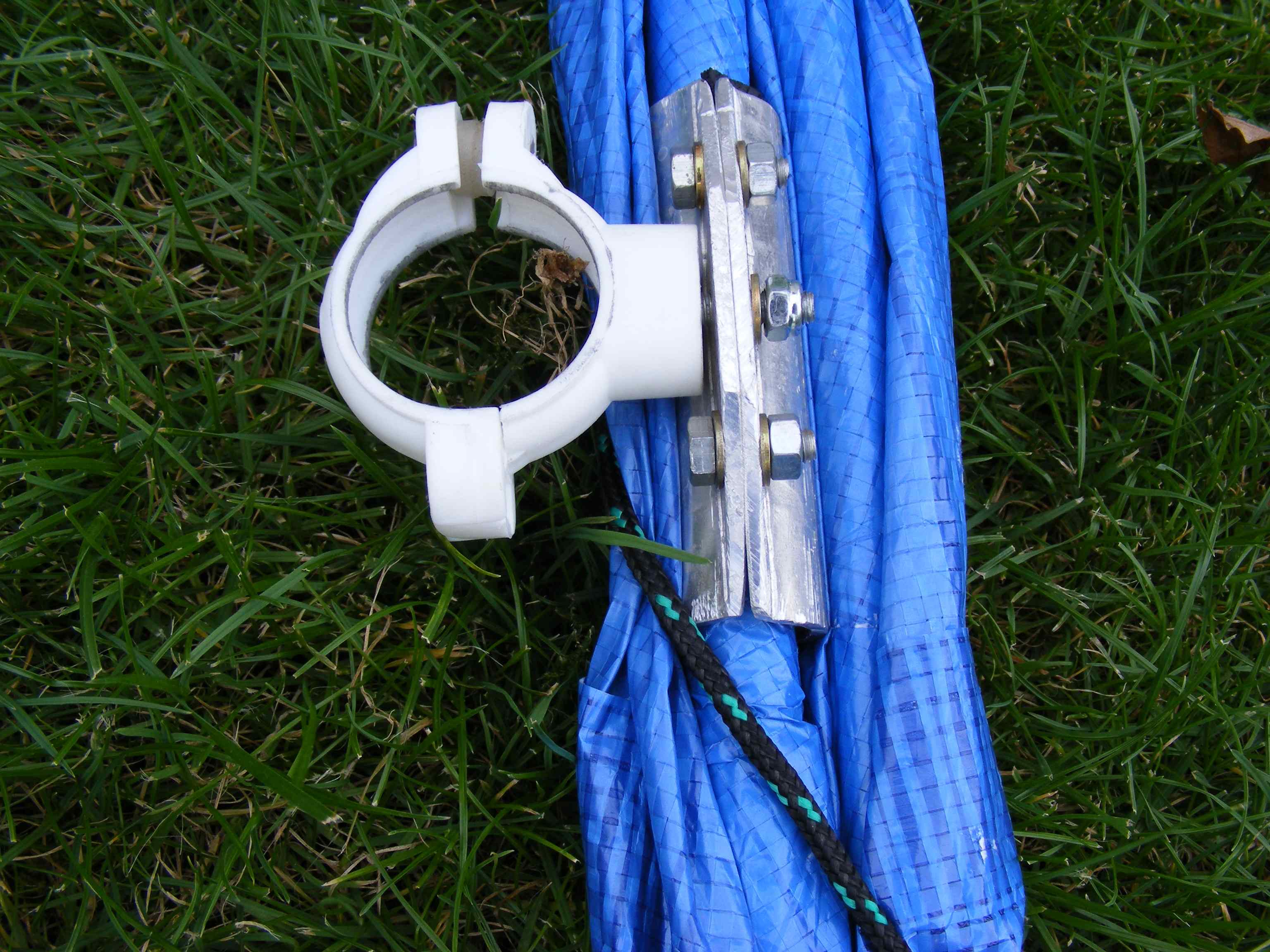

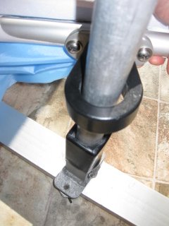

Witaj Jar67ek!
Idea była taka, aby żagiel w sposób pewny obrotowo zamocować do masztu.
W necie znalazłem takie rozwiązania :
Obejma2.JPG [ 29.68 KiB | Przeglądane 9090 razy ]
i to :
Obejma.JPG [ 19.76 KiB | Przeglądane 9090 razy ]
A w moim przypadku wygląda to tak:
Uchwyt.jpg [ 494.84 KiB | Przeglądane 9090 razy ]
i widok z drugiej strony :
Uchwyt_1.jpg [ 424.25 KiB | Przeglądane 9090 razy ]

Ja to mocowanie robię tak - bo nie musi być wcale na stałe:

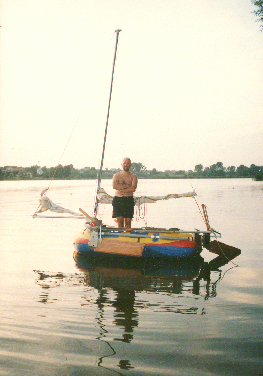

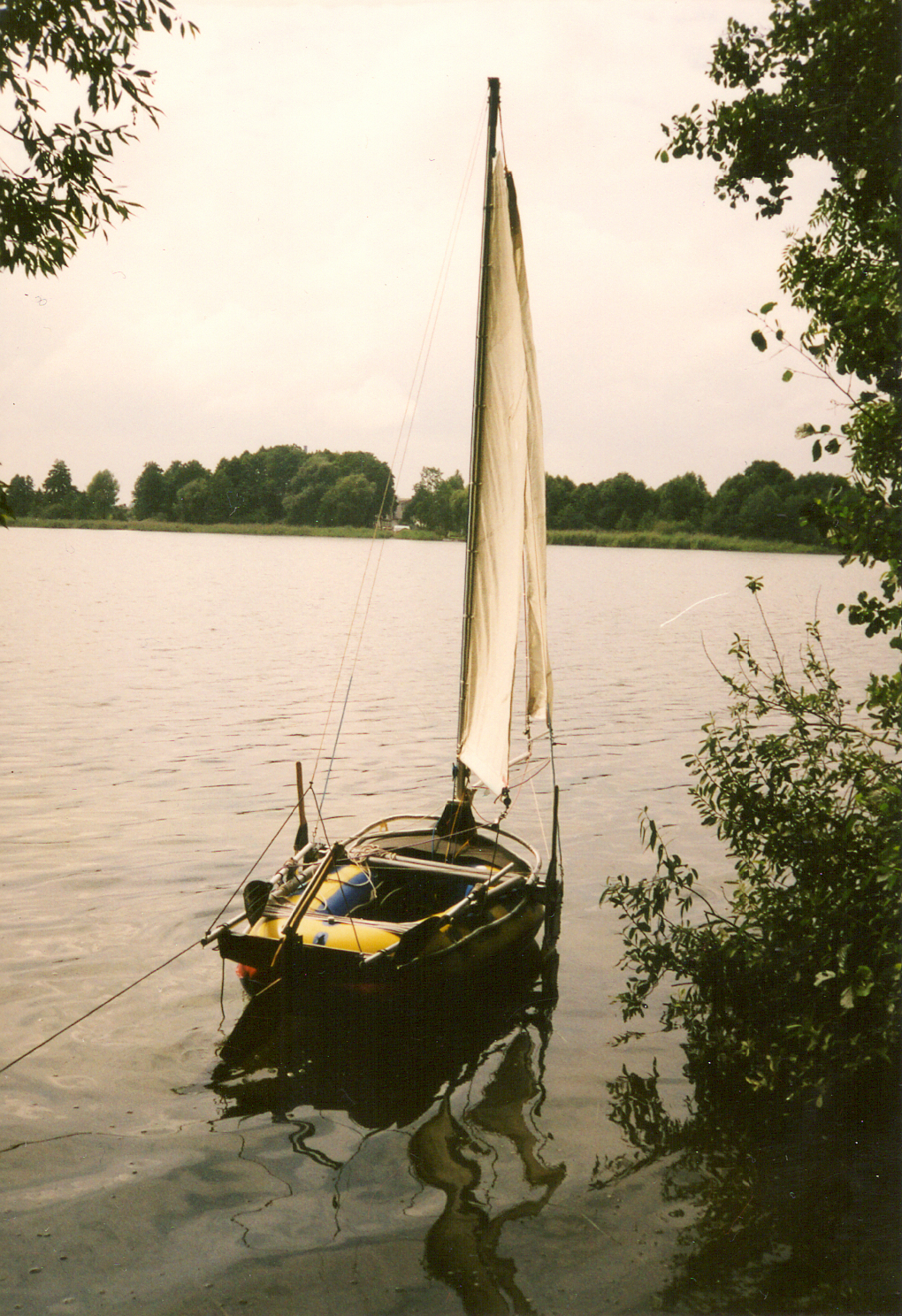

Witam!Oto "Nadęty"
Coś skopałem-sorry!
0009.jpg [ 1.69 MiB | Przeglądane 8050 razy ]
Jeszcze raz
A tak pływało się...
Oranie dziobem...
Następne fotki zamieszczę później.Pozdrawiam!

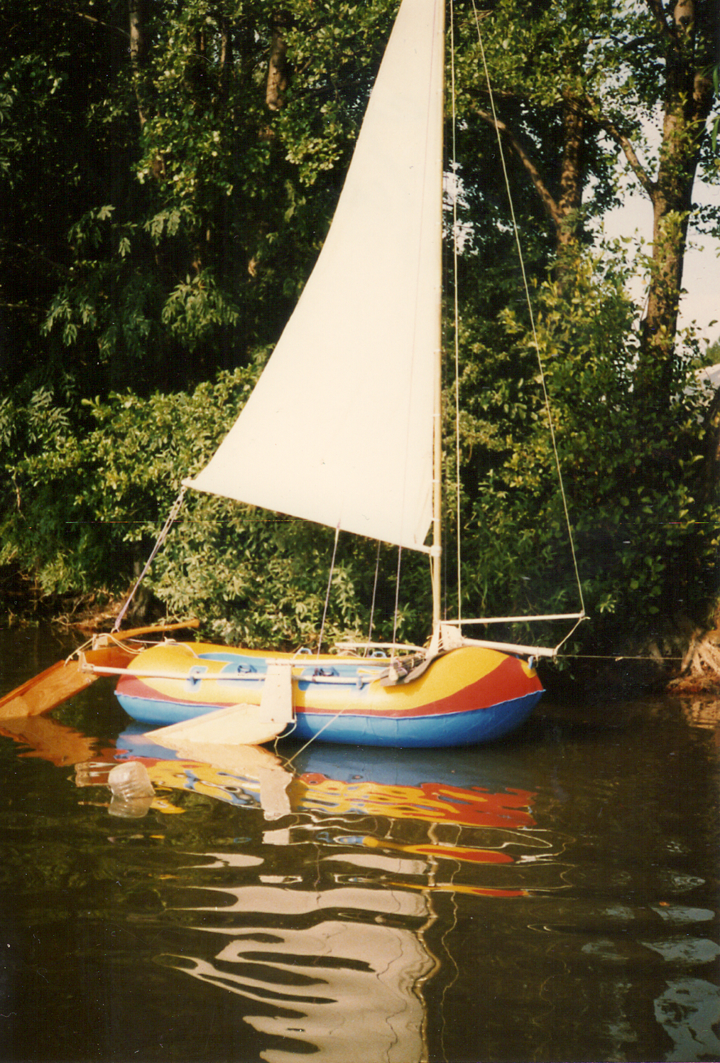

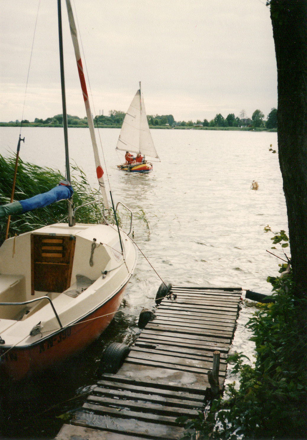

.Żagle miałem "potężne"- kolor nostalgiczny-sprawność -pomińmy.Ponton już po pierwszej przeróbce-zmieniłem położenie mieczy,przeniosłem bardziej w stronę rufy.Maszt-rura od tyczki izolacyjnej (epox)elektroenerget.,wsporniki -rurki nierdzewne+ kije do grabi hi!Na halsówce zbliżałem się niebezpiecznie do 180 stopni kąta martwego !
0004.jpg [ 1.51 MiB | Przeglądane 9170 razy ]

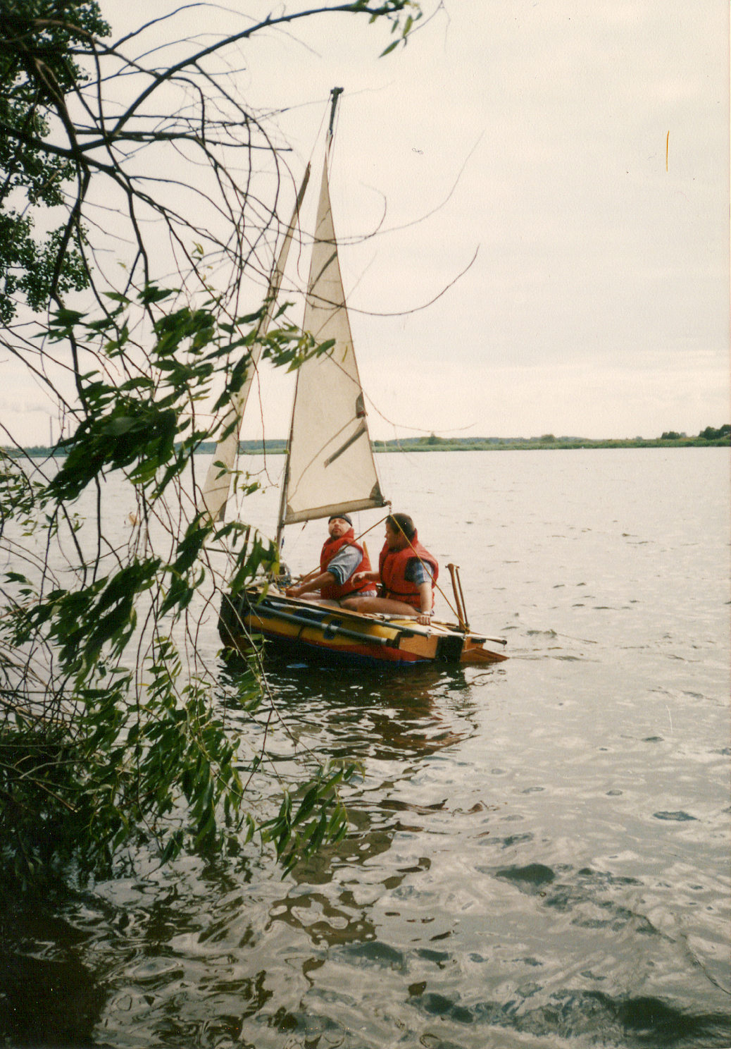

Witam! Oto jak się zachowywał ponton z trochę lepszym napędem.W słabszym półwietrze:
0008.jpg [ 1.62 MiB | Przeglądane 9126 razy ]

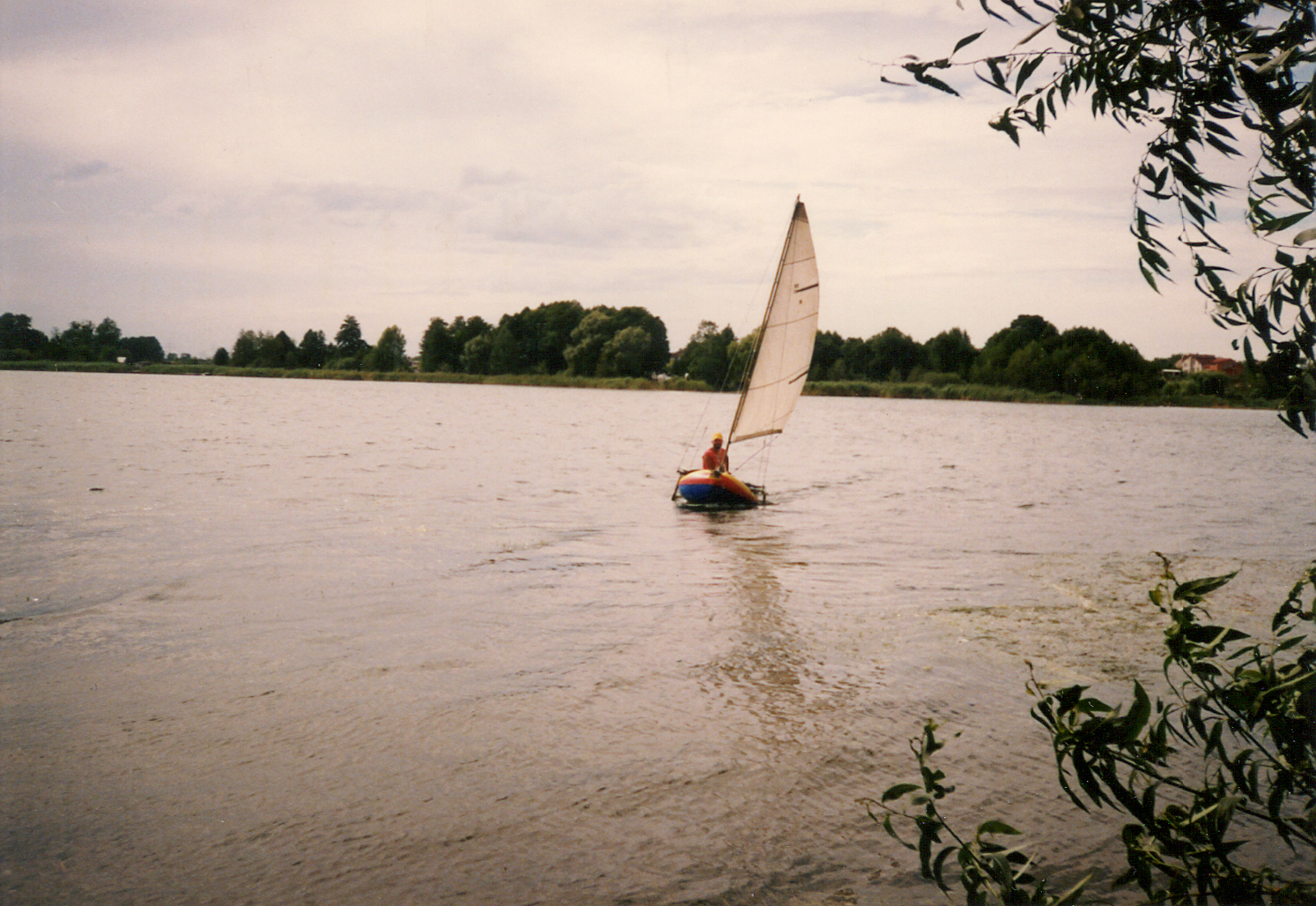

Następna fotka pokazuje jak przy silniejszym wietrze w baksztagu "orze " dziobem mimo że balastuję blisko rufy:
0009.jpg [ 1.69 MiB | Przeglądane 9126 razy ]
Efekt bywał taki że silny podmuch zamiast popędzić pontonem,powodował paradoksalnie przyhamowanie!W następnym roku dołożyłem dłuższy bukszpryt ,nowe mocowanie mieczy ,dodatkowe rurki na burtach oraz foka.Zamiast fałów miecze otrzymały "fałdźwignie " Działały skutecznie i szybko,mimo nieciekawej prezencji.Również ster był podnoszony i opuszczany rumplem.W jarzmie był łącznik pomiędzy końcem rumpla a półkolistą górą płetwy steru.Działanie:rumpel w górę-ster w górę,rumpel do dołu-ster również.Rozwiązanie podpatrzyłem w"Rejsie"z tamtego okresu.

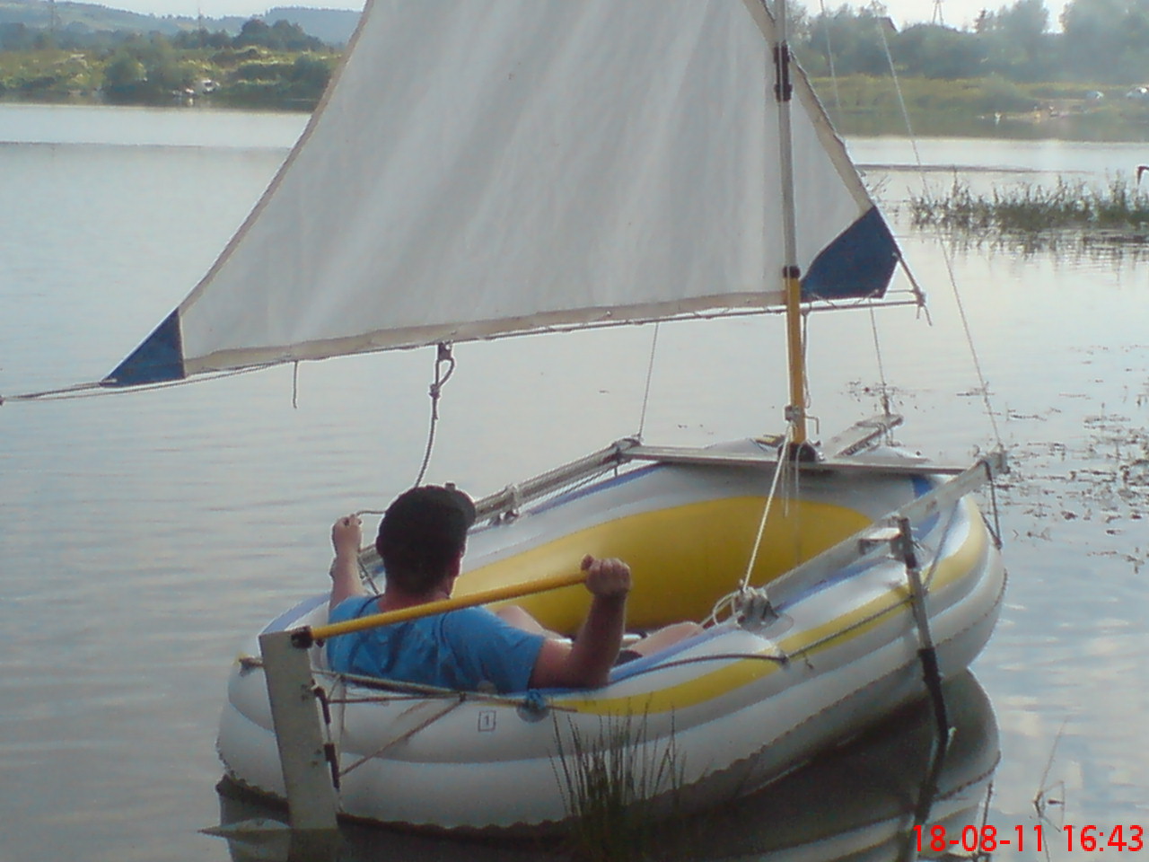

:D POZDRAWIAM

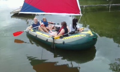

Wspaniała zabawa na taniej żaglówce kieszonkowej :D

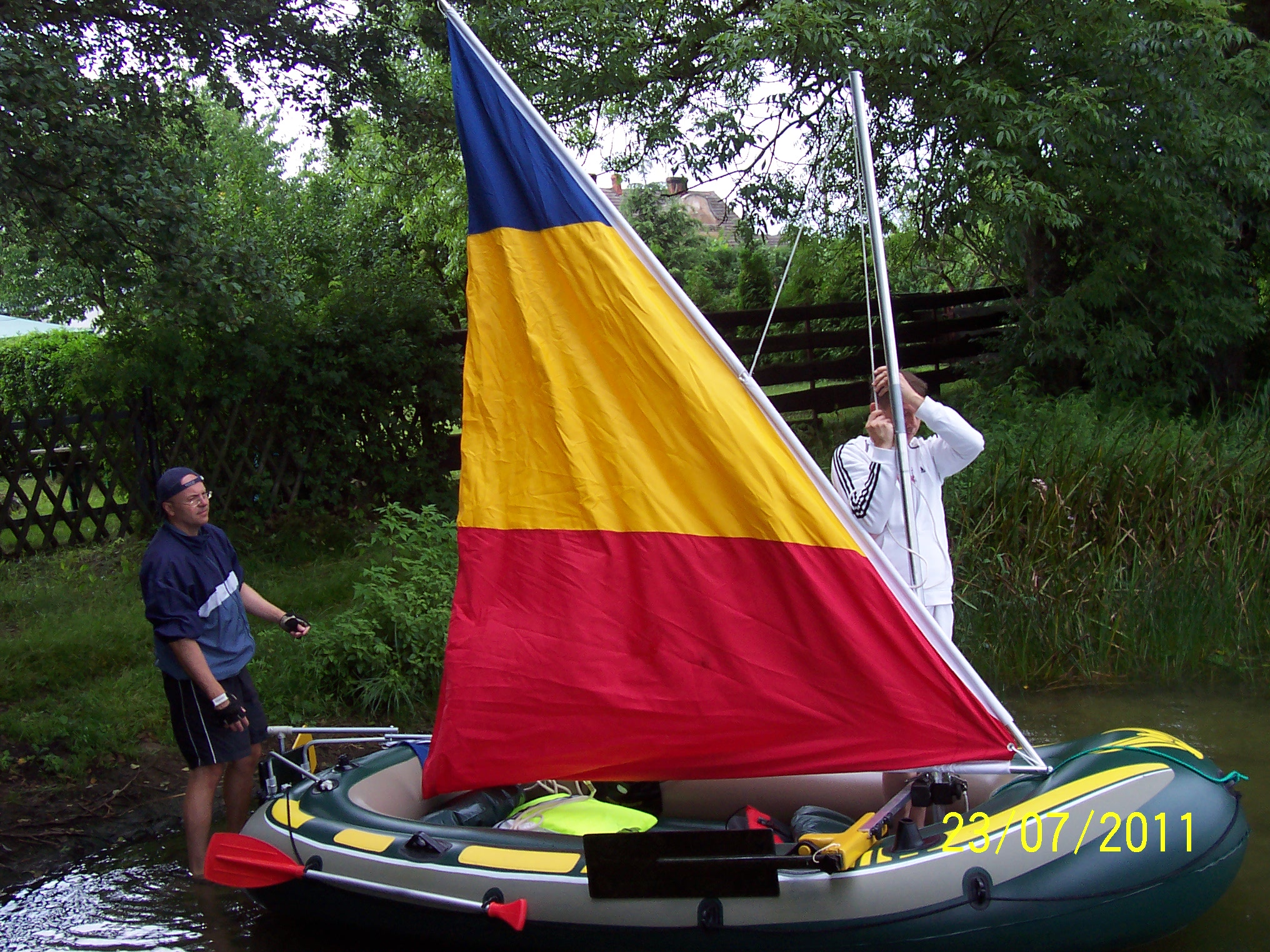

:D teraz modernizacja przed nastepnym sezonem. Pozdrawiam wszystkich pontonowiczow :) z żaglami :)
100_6104.JPG [ 1.08 MiB | Przeglądane 8679 razy ]
100_6082.JPG [ 429.91 KiB | Przeglądane 8679 razy ]
P230711_16.310003.JPG [ 56.97 KiB | Przeglądane 8683 razy ]

dziekuję Maciej55 za dobre słowo. To bardzo budujące i satysfakcjonujące ;) Wiem jakie ograniczenie wynikają z takiej konstrukcji i w zwiazku z tym nie będe na siłe tworzył żaglówki z pontonu z wszystkimi zaletami i własnosciami z tego wynikajacymi. po prostu miałem dośc wiosłowania i chęć przemierzania większych odległości. na początki chciałem zrobić konstrukcję taka jaką wymyślił Jim Lickett :
http://www.youtube.com/watch?v=rsPMdUEz ... ature=plcp
Jak napisał w swoim artykule "Zrób sobie sam albo kup u mnie". Jednak doszedłem do wniosku, że konstrukcę można jeszcze bardziej uprościć, ale nie byłem pewien czy zda egzamin. Warunki do spełnienia były podstawą : wszystko mieści się w bagażniku samochodu, przygotowanie do pływania max 30 min, czyli wszystko szybko montażowe. Nie mogłem się powstrzymać przed skopiowaniem kolorystyki żagla jak na w/w filmie, a poszukiwania materiału odpowiedniej gramatury i koloru zajęły mi ok 3 miesięcy w całej Polsce ;)
A więc nie jest to rasowa żaglówka a raczej statek wycieczkowy, bo cały problem właśnie w tym, co zauwazyłeś maciej55 , że dno działa jak przyssawka. Podziawiam Twój zapał w przetwarzaniu , ale mnie na to nie stać, bo do jeziora mam za daleko i wszelkie poważne modernizacje nie mogą mieć miejsca. Może kiedyś ponton ze sztywną podłoga jak na filmie (link powyżej)
P230711_17.010003.JPG [ 52.21 KiB | Przeglądane 8552 razy ]
Najważniejsza jest zabawa, a nie osiągi, o których mowić tu nie mozna
Co do mojej konstrukcji uproszczonej to fantastycznie zdała egzamin wytrzymałościowy, gdyż na pierwszej próbie na jeziorze złapała mnie wichura i deszcz. Nie było mowy o sterowaniu, totalny dryf ;) było za to ekstremalnie - pozostanie w pamieci na zawsze :lol: Czy możesz mi podpowiedzieć maciej55 jakiej wielkości minimalnej albo raczej optymalnej powinny być miecze, bo przy aktualnych dryf jest zbyt wielki? Ich wielkośc widać na foto wyzej. Długośc pontonu 3,5 m.
V150811_15_c001.jpg [ 19.8 KiB | Przeglądane 8554 razy ]
V150811_16_c001.jpg [ 22.63 KiB | Przeglądane 8554 razy ]
