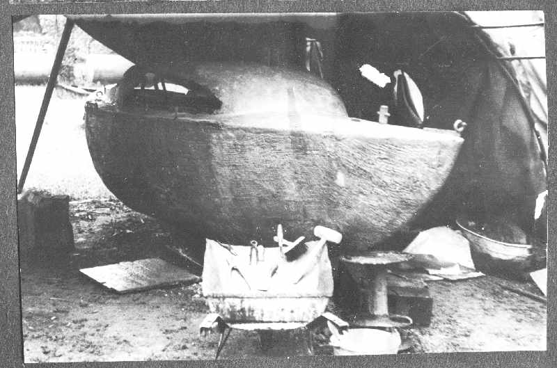

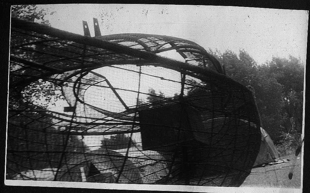

Piszę z pamięci, ale w piwnicy mam jeszcze kalki tej łódki, a jeszcze może znajdą się też papiery z obliczeniami.
Długość całkowita LOA = 6.0 m, szerokość max. Bc = 0.90 m, wolna burta ok. 35 cm, zanurzenie T = ok. 15 cm. Kadłub okrągłodenny, w pokładzie wycięty kokpit dla dwóch osób, osłonięty niskim (ok. 5 cm) falochronem.
Ciężar całkowity kompletnie wyposażonej łodzi, ale bez wioseł, z podłogami, siedzeniami, oparciami, sterem i sterociągami wynosił 162 kg.
Konstrukcja była skorupowa, bez żadnego sztywnego szkieletu, zbrojona dwoma warstwami plecionej siatki stalowej 10 x 10 x 1.0 mm.
Wzdłuż kilu, od pawęzy do dziobu, położyliśmy jeden dodatkowy pasek identycznej siatki zbrojeniowej o szerokości 15 cm.
Podłogi, siedzenia, oparcia, podnóżki, orczyk i falochron kokpitu były drewniane, natomiast ster był wykonany z siatkobetonu (!).
Pletwa była płaską płytką zbrojoną dwoma warstwami siatek stalowych 10 x 10 x 1.0 na ramce z drutu o średnicy 3 mm, do której były przyspawane zawiasy.
Łódka, chociaż zbudowana jako wiosłowa - jak tego wymagał regulamin Betondaag - w elewacji bocznej wyglądała jak niska żaglówka, z mocno pochylonym dziobem i prostą małą pawężą, ponieważ w założeniu miała to być jednostka turystyczna, wiosłowa, ale również zdolna do pływania pod żaglem i pod silnikiem.
Łódkę zbudowaliśmy na styropianowym kopycie, będącym formą wewnętrzną, odtwarzającą dokładnie linie kadłuba i monolitycznego pokładu, który zapewniał sztywność całej bryły.
Kopyto było zamocowane do hellingu w pozycji do góry dnem.
Po zakończeniu wiązania betonu kadłub został odwrócony, a cały styropian wewnątrz kadłuba został usunięty mechanicznie przez duży otwór kokpitu, a mówiąc wprost - wydłubaliśmy go wszyscy, w ciągu jednego, bardzo długiego dnia pracy.

PostNapisane: 20 lip 2019, o 14:02
MarekSCO napisał(a):
Ale doświadczenia w budowie siatkobetonowców nie mam. I nie wiem czy bym zaryzykował próbę zdobywania tej wiedzy tajemnej ;)
A cóż za problem?
Problemem siatek w ferrocemencie jest ilość i rozdrobnienie żalastwa w masie betonowej.
Im cieńsze druty i im ich więcej na danym przekroju tym bardziej jest to siatkobeton.
Tak więc najlepsze były by siatki o parametrach tkaniny (szklanej ?) ;) .
Można robić jacht z perforowanych blach albo z drutów,prętów, ale to nie będzie już siatkobeton, (vide barka na Zalewie Szczecińskim)... najwyżej beton zbrojony, lub czasem: (struno-beton też bywały!)
betotron siatki1m.jpg [ 87.87 KiB | Przeglądane 5059 razy ]
Betotron 1a.jpg [ 159.83 KiB | Przeglądane 5059 razy ]
betotron01m.jpg [ 45.92 KiB | Przeglądane 5059 razy ]
Za ten post autor Marian Strzelecki otrzymał podziękowania - 2: MarekSCO, Ryś
