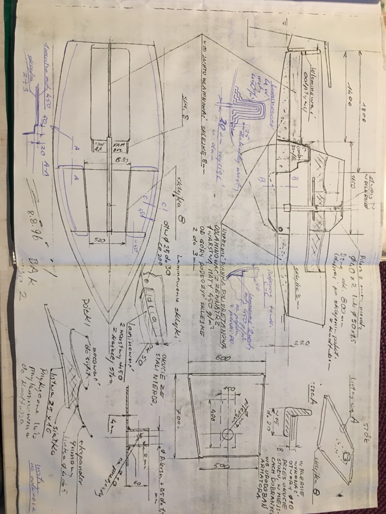

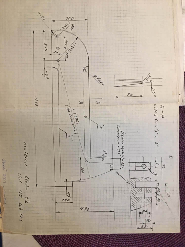

Dokumentacja miecza do Bąka.
Materiały dzięki uprzejmości Pani OLI z Grodziska Mazowieckiego.

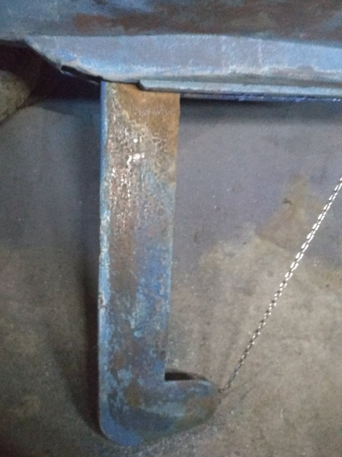

Witajcie! Po wielu trudach udało się wyjąć miecz za skrzynki... teraz piaskowanie i może ocynk lub dobra chemia. W kwestiach technicznych - planuję odtworzyć denniki z dębu ale nie wiem jakiego materiału i technologi użyć przy odbudowie łączenia kadłuba z kabiną - oryginalnie było tam jakieś słabe drewno z którego zostało już raczej tylko wspomnienie... stosowalibyście ponownie drewno np. w/w dobry jakościowo dąb czy np. Kleili laminat z laminatem opuszczając kabinę o te 2 cm i wzmocnili konstrukcję podwójną listwą odbojową góra+dół? Pozdrawiam!

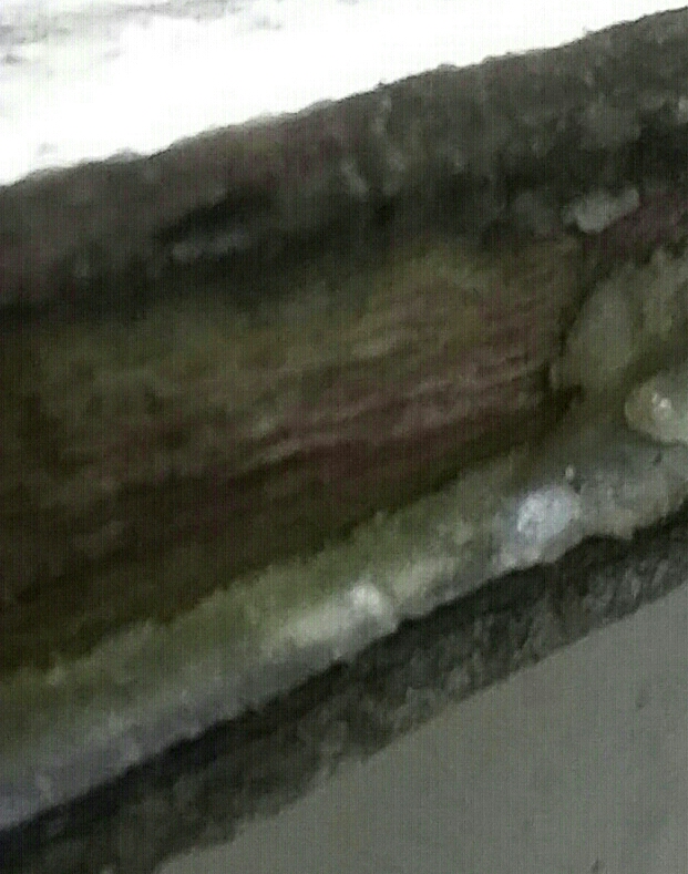

Witajcie! Mam pytanie natury technicznej! Wspominałem już chyba o tym, że pomiędzy częściami kadłuba znajduje się drewniana "przekładka" której stan pozostawia wiele do życzenia. "Rozpołowienie" kadłuba wydaje się być nieodzownyn tematem i zamierzam to zrobić (po uprzednim ustablilizowaniu obydwu jego części). Wiadomo, że można przy zastosowaniu nieco lepszego drewna (dąb?) odwzorować oryginał lecz chciałbym zastosować nieco trwalszy materiał lub skleić obie części bezpośrednio ze sobą obniżając nieznacznie kabinę (zarówno skrzynka mieczowa mieszcząca jedynie górną część miecza jak i odpływ kokpitu i tak wymagają całkowitej rekonstrukcji). Może macie jakieś sugestie? Pozdrawiam! :)
20201016_165315-1-3-1-1-1-1.jpg [ 360.86 KiB | Przeglądane 7010 razy ]

Przepraszam za jakość zdjęcia ale pisząc z telefonu miałem jedynie moźliwość przycinania zdjęcia tak by uzyskać wymagany rozmiar. Obie części są całkowicie płaskie w miejscu łaczenia - wiadomo, że drewno w tym miejscu wzmacnia całą konstrukcję (chociażby przy uderzeniach bocznych) ale planowałem stworzyć w tym miejscu grubą listwę odbojową składajacą się z trzech listew (góra, dół, front) lub wyfrezowanej kantówki o odpowiednim przekroju (w przypadku dębu nie wiem czy udało by się uzyskać taki łuk - nawet gorącą parą itp... nie mam zbyt duźego doświadczenia więc jeśli macie jakieś pomysły/ sugestie to śmiało piszcie bo może to bardzo pomóc. Pozdrawiam! :)

A jak to się ma do wyżej zmieszczonych rysunków?
... bo nie rozumiem(y?) o co ci chodzi.
Usuń drewno na połączeniu kadłuba i sklej stosując np http://www.polytor.pl/kleje.php?cat_id=8
Zanim wykonasz sklejenie wykonaj na połączeniu kadłuba otwory wiertłem 6 mm aby skręcić połączenie kadłuba by ten nie "rozjechał się" w czasie utwardzania kleju.

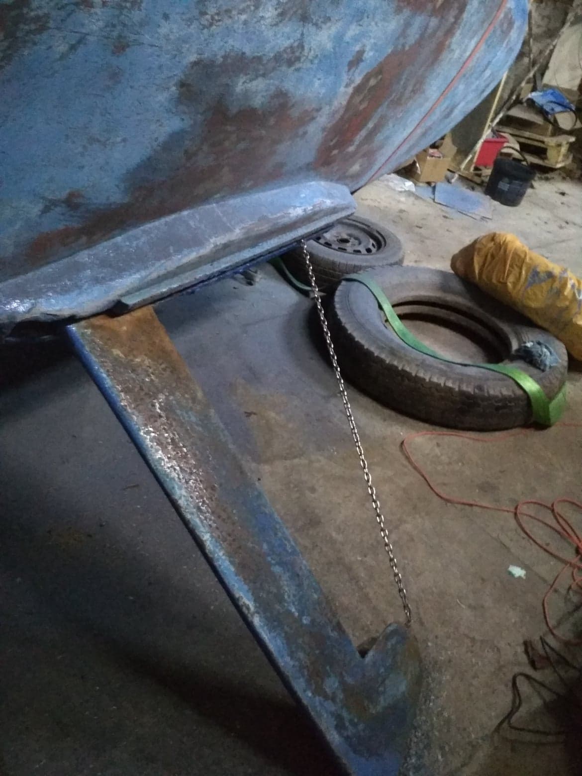

Tak celem przypomnienia jak zamocowany jest kil w Bąku.
171007894_3446505322121157_4114426381501547783_n.jpg [ 116.3 KiB | Przeglądane 5996 razy ]
171454174_775000376479045_7958151576719839533_n.jpg [ 135.5 KiB | Przeglądane 5996 razy ]

to bardzo przykra wiadomość... Udało się odnaleźć jakąś dokumentację? Wjazm - u mnie wygląda to zupełnie inaczej - mam przykręcany na 8 śrub ciężki, stalowy falszkil. To bardzo miłe - cieszę, że tyle osób zaangażowało się w ten temat - pozyskujecie informacje, wysyłacie zdjęcia. SUPER!!! :) Mój Bąk odkopany po zimowaniu czeka na rozpoczęcie dalszych prac :)
