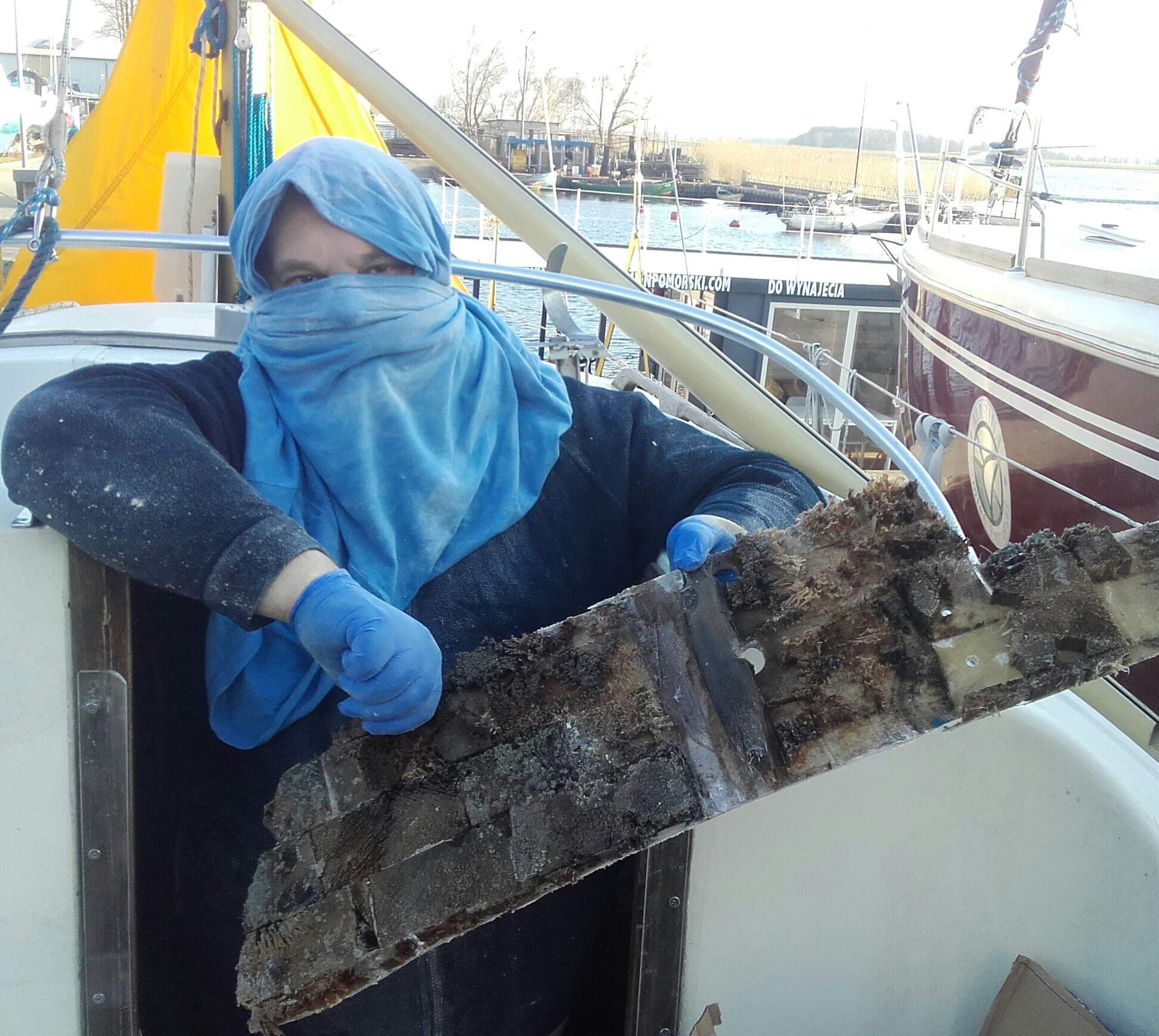

Wiem co to znaczy, miałem z tym do czynienia trzy lata temu. Skończyło się na wycięciu wewnętrznej części przekładki fordeku, wyskrobanie zgniłej balsy, wysuszenie i odtworzenie całości na airexie czy też herexie.
To i tak pikuś, w stosunku do wlaminowywania przekładki od dołu... :-o
Wie co mówi, wycięcie i odkucie tego badziewia w pozycji horyzontalnej z flexem w wyciągniętych rękach i szklanym pyłem lecącym na pysk na pewno mniej go zmęczyło niż wklejenie półfabrykatu pasów herexu na laminatowej płycie :twisted:
30443454_1083603865115139_432467240651063296_o.jpg [ 317.49 KiB | Przeglądane 12825 razy ]
