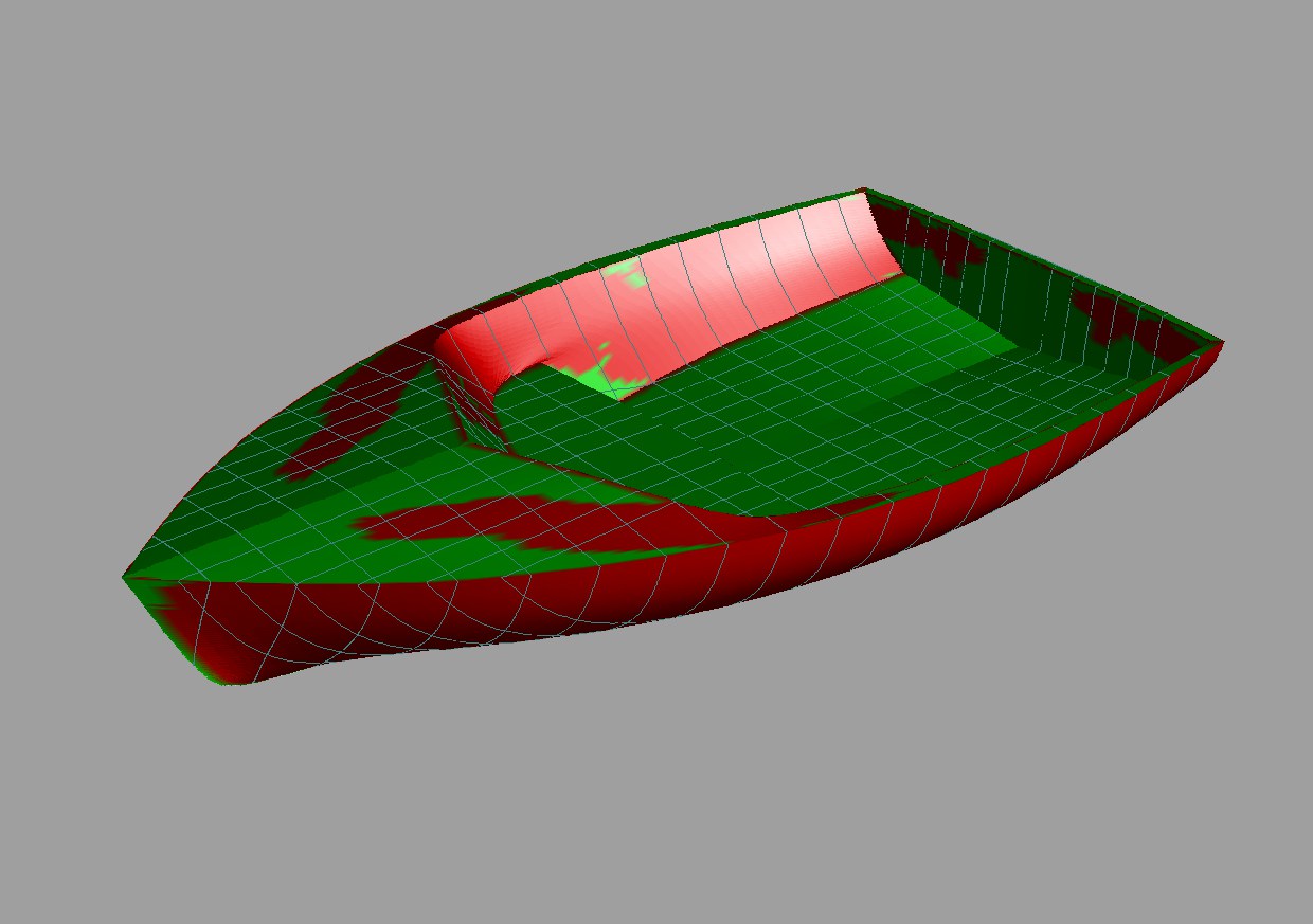

Łódeczka wygląda całkiem, całkiem i ma potencjał do wydłużenia rufy nawet o pół metra.
hh9.jpg [ 108.64 KiB | Przeglądane 3083 razy ]
A wyporność = 115 kG

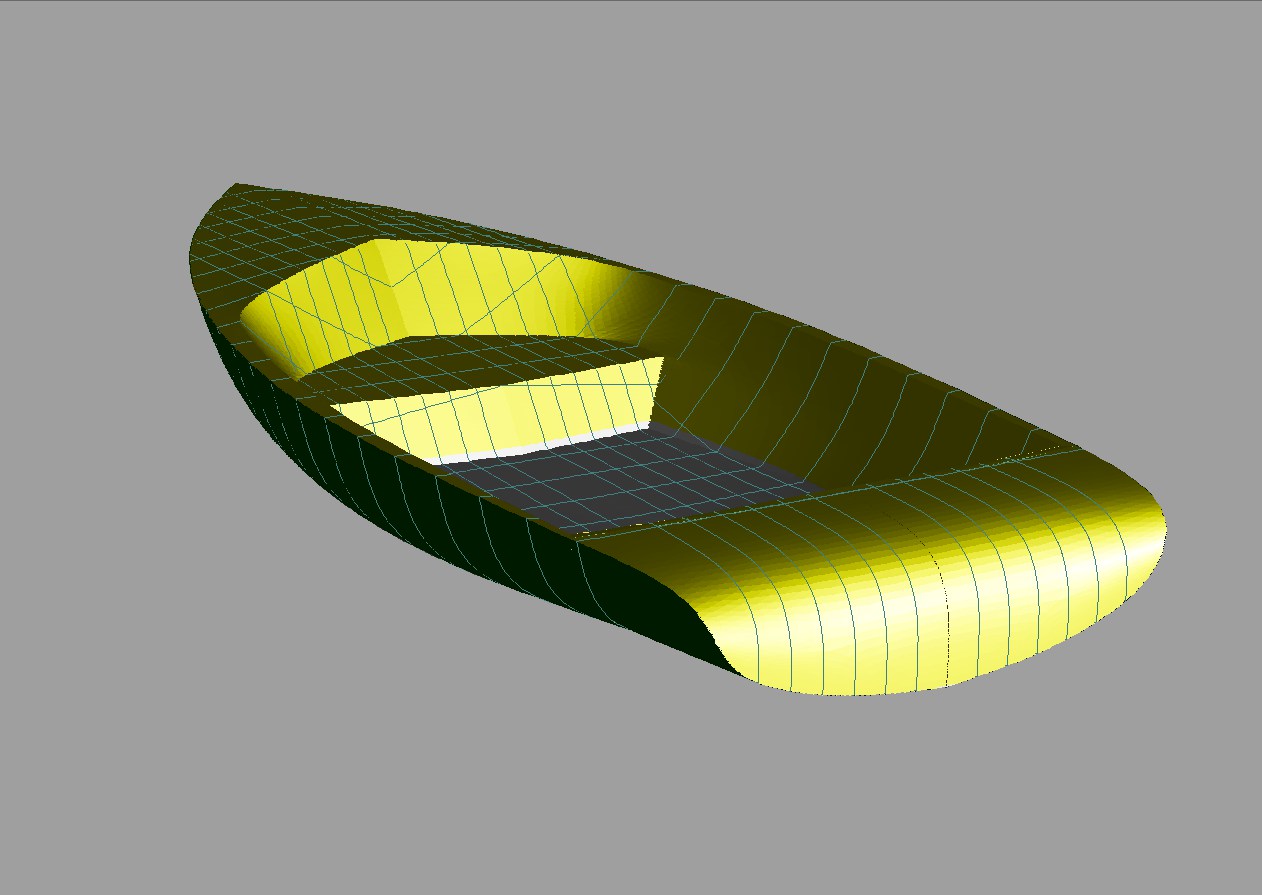

Może nie o pół metra, ale o 30 cm - proszę bardzo i jest w klasie Open 10. :D
kuferek.jpg [ 109.13 KiB | Przeglądane 3076 razy ]
Wyporność = 138 kG

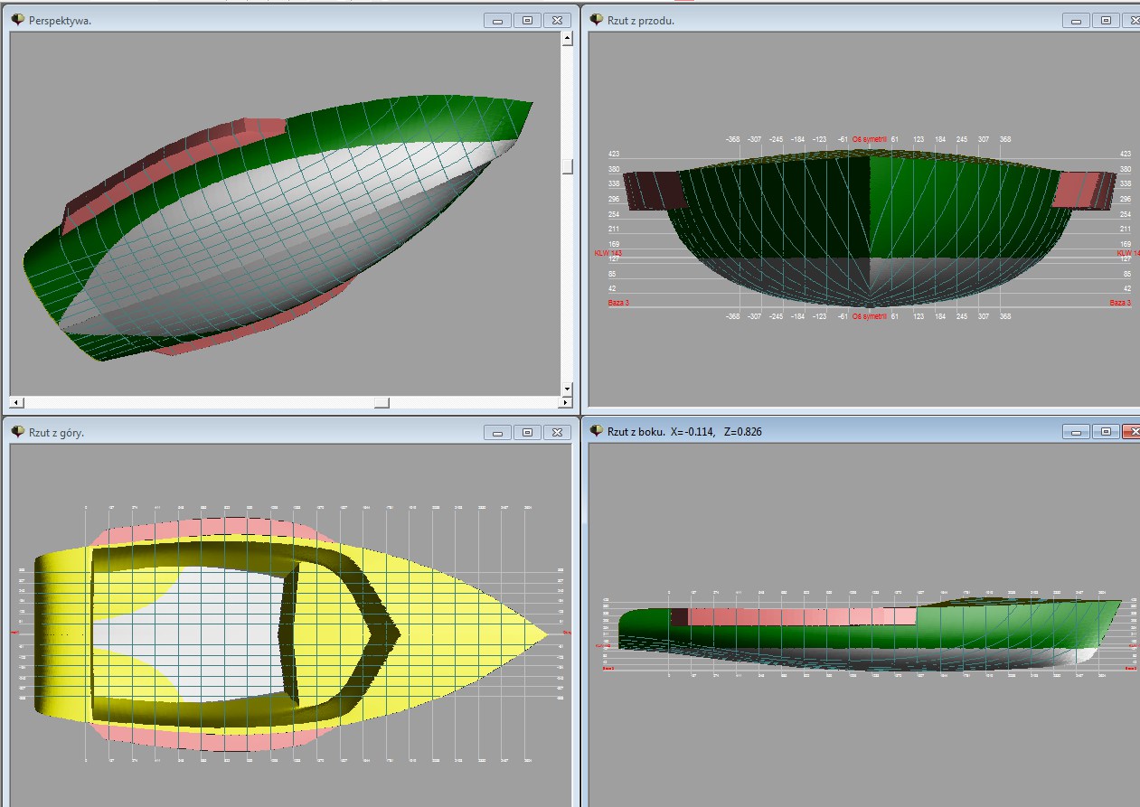

I dodałem jeszcze pływaki burtowe (styropian 10 cm):
pływaki.jpg [ 197.56 KiB | Przeglądane 3074 razy ]
I corsowi może się spodobać. ;)

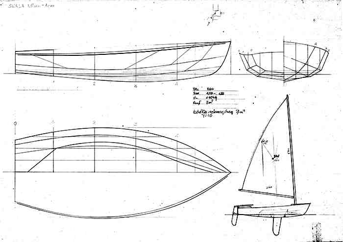

A, może rozważ możliwość budowy nowej łódki, spełniającej Twoje potrzeby
np. T-10, Witolda Tobisa, w której wnętrze zaaranżowałbyś po swojemu.
Może to szybsza i tańsza metoda...

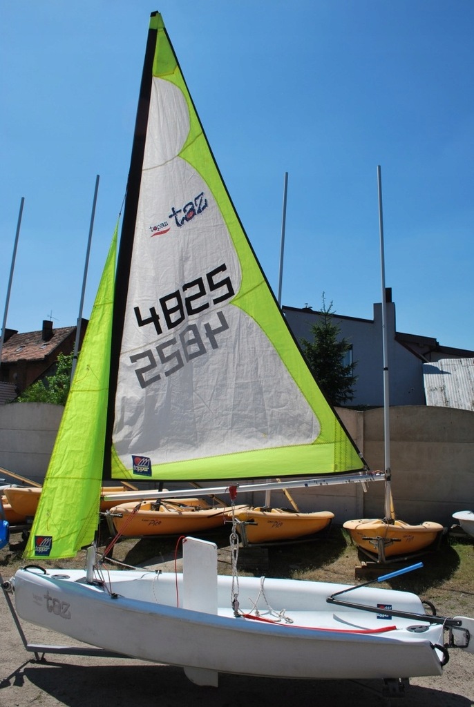

Ale tak patrząc np na Topper topaz taz to tam łódka jest 20cm dłuższa od mojej a ma foka.A grot też jest naciągany kanałem na maszt.A linka od foka idzie na szczyt masztu i wszystko działa.
Ale ona została zaprojektowana w inny sposób, teraz przerabiać grota to będą koszty :)
Flaytec1 napisał(a):
Czy żagiel typu grot musi być do masztu mocowany wzdłuż swojej długości ???????????
W tym przypadku tak :)
topaz taz nie ma tej burty z tyłu, i to przesądziło ze jej nie nabyłem mazurach...i kupiłem co kupiłem... :roll:
I to jest zdecydowanie lepsze rozwiązanie w przypadku takiej łódki niż zamknięta rufa :)
