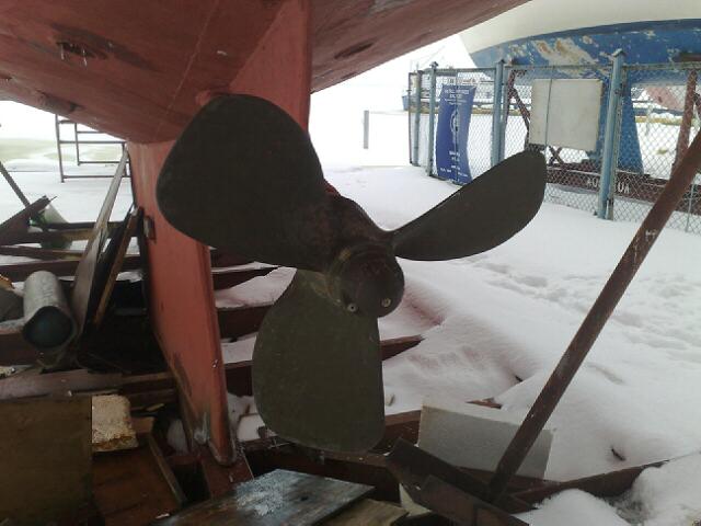

Ania z Berga napisał(a):
Średnica śruby: 54 cm
Obroty marszowe: 1100-1200
Miałem Ci napisać jak to wygląda na Polonusie.
Piotr zmierzył swoją i wyszło, że średnica jej wynosi ok. 56 cm.
Na gładkiej wodzie, przy 800 obrotach silnika (nikt nie liczył zębów w przekładni, ale podobno jest 1:1) jedzie 5 kn.
W załączniku zdjątko tej śruby - jak widać jest "mniej uciągowa".
sruba_polonus.jpg [ 39.49 KiB | Przeglądane 3529 razy ]
PostNapisane: 19 lut 2010, o 14:29
I ta śruba wygląda dobrze na oko

Dzięki Maar. Jakaś mi się dużo mniejsza wydawała jak ją oglądałam... zdecydowanie wygląda lepiej niż nasza...

starypraktyk napisał(a):
Podejrzewam również, że wypełnienie owego formularza firma wlicza sobie w cenę wiec jesli dysponujesz nadmiarem gotówki........!
Dostaliśmy odpowiedź na nasz formularz. Nie trzeba płacić za analizę...ale w odpowiedzi nie dostaje się zbyt dużo szczegółów na "papierze". Firma proponuje konkretną śrubę swojej firmy więc szczegóły można sobie w sklepie sprawdzić.
Zaproponowano nam śrubę EUROPOISE.55.. Ponoć 7,5 węzła na niej popłyniemy.. Cena zdecydowanie za wysoka... więc szukamy teraz tańszej.. (chyba, że Cape tą gotówkę spod budy wykopie, o której gdzieś pisał i się podzieli też z nami ;))
Kończąc temat. Upewniliśmy się, że zmiana jest potrzebna. Dziękuję za wszystkie uwagi i zdam relację, gdy już wypróbujemy na wodzie to co zakupimy.

Wygląda ładnie :) a ile ona ma kosztować?

wiedziałem, że ktoś się do tego przyczepi ;)
eee zaraz przyczepi , mam stalową śrubę w moim kuterku . Nawet 2 w zapasie ale bardzo podobne do tej bergowej , średnica 62cm skok trochę większy , pokrycie 60-70%.Aniu jeśli wypływacie 17 to ja chyba też wybiorę się na Tobiasie , wezmę jedną niech Artur oceni może choć do ozdoby ...... :wink: :wink:
