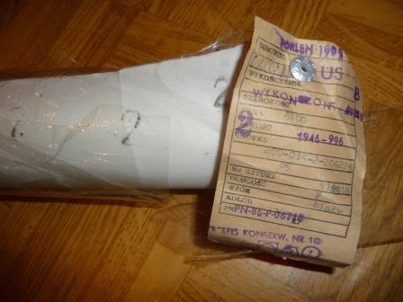

Czy 23 letni dakron z rolki posiada swoje pierwotne właściwości ?

No jasne! :lol: I pewnie tani jest. 170 g/m2?

Pytam, bo jest oferta sprzedaży, którą jestem zainteresowany.

Mam genue FD z pieczatka Igrzysk Olimpijskich w Acapulco. Jeszcze ciagnie, wiec co tam 23-y lata z rolki!
Zajmij sie bardziej jakoscia (producentem ), nie wiekiem!

Kupuj, kupuj. Stilon produkował to na licencji chyba francuskiej. Dobry materiał na żagle. Jakby Ci coś zostało... ;)
Widziałem, chyba tanio nie jest... :roll:

No to kupuję. :D
mjs napisał(a):
170 g/m2?
Nie wiem... nie czasem 200 g/ m 2, nie wiem czy na metce 200 na to wskazuje ?

TORLEN 168 g (na samej górze)?
