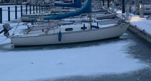

Właściciel jachtu opowiada również o tym co stało się z jego jachtem, który utknął w lodzie

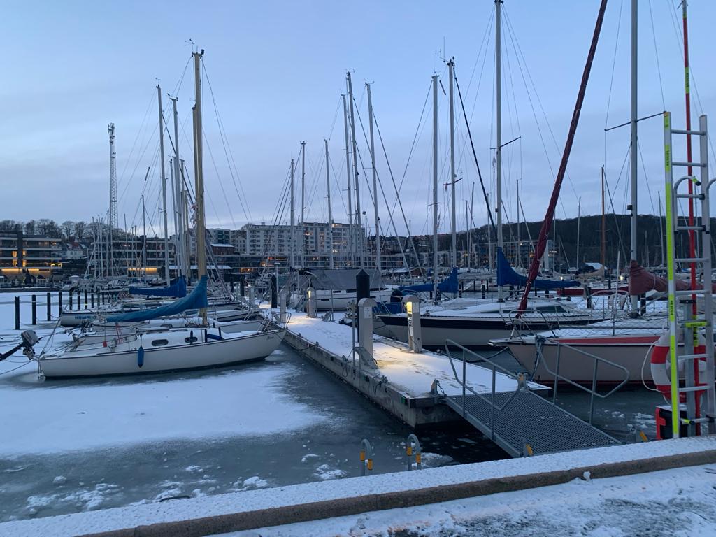

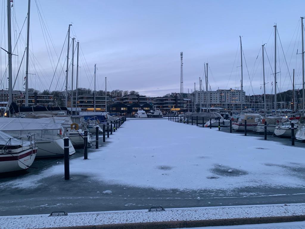

Aarhus (dawniej: Århus) w Dani, 56° szerokości północnej, 15 stycznia 2024:
Zdjęcie 2024-01-15 o 16.38.12.jpg [ 99.62 KiB | Przeglądane 7591 razy ]
Zdjęcie 2024-01-15 o 16.38.11.jpg [ 116.28 KiB | Przeglądane 7591 razy ]

Wojciech napisał(a):
Napisałem o izolacji termicznej lodu jak i śniegu na okrętach/statkach/jachtach (wymieniam więcej rodzajów dla ewentualnego kontrataku;) ), które zimują na wodzie
O czym Ty piszesz? Poważnie uważasz, że ta odrobina śniegu na pokładzie (przejrzałem wszystkie wrzucone przez Ciebie i nie tylko zdjęcia, na większości nie ma go wcale lub jest w ilościach homeopatycznych) ma jakiekolwiek znaczenie i zapewnia przechowywanie jachtu w temperaturze wyższej niż temperatura powietrza? A może nawet gwarantuje 0°C? Naprawdę? :-o Przy pozbawionych w ogóle śniegu i lodu burtach? Musiałbyś "kopcować" jacht w śniegu (albo budować nad nim... igloo), aby w ogóle rozważać wpływ śniegu na temperaturę jachtu. A i tak wątpię by ten wpływ był mierzalny... :-?
Nie prościej napisać: "walnąłem głupotę z tym igloo"? :D

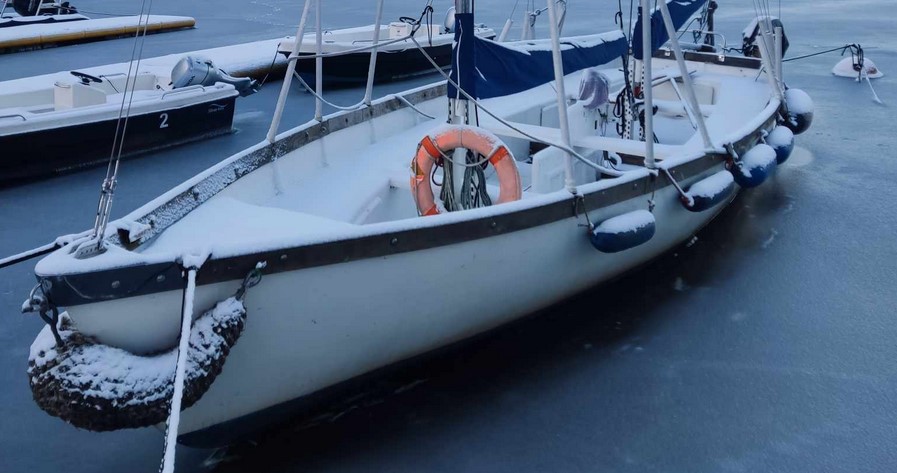

Wykorzystujesz moje zdjęcie w celu udowodnienia innych/ własnych racji. Zdjęcie nie stanowiło dowodu na izolację termiczną jaka mogła by się wytworzyć przy opadach śniegu na jacht
Tak. wykorzystuję. Nie wolno? Bo to zdjęcie stanowi dowód na brak takiej izolacji.
Jaka mogła by się wytworzyć? Czyli piszemy o hipotetycznej możliwości? W rogu basenu to jacht hipotetycznie mógłby zostać przysypany kawałkami styropianu... :rotfl:
Pytanie brzmi: czy jachty zimujące w wodzie są obsypywane zaspami śnieżnymi (albo lodem) w statystycznie istotnym procencie wypadków? Analiza Twoich, moich czy dostępnych w Internecie zdjęć wykazuje, że nie są. Więc po grzyba w ogóle zastanawiać się jaki to ma wpływ na ich zimowanie? :roll:

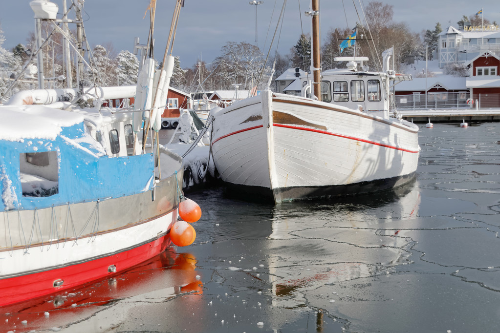

Zima w marinie...
https://www.dlmarina.com/gallery/winter-at-the-marina/
zima w marinie.jpg [ 90.05 KiB | Przeglądane 6934 razy ]

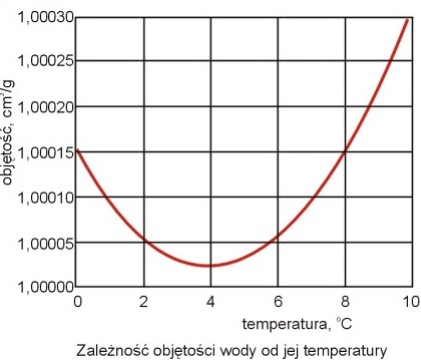

Destrukcja materiałów przez lód
Nasiąkliwe materiały budowlane zwykle nie wytrzymują zmian temperatur od dodatnich do ujemnych, bowiem zamarzająca w nich woda, przekształcając się w lód rozsadza ich strukturę. Tylko materiały nienasiąkliwe są odporne na działanie lodu. Największe spustoszenia w nasiąkliwych materiałach budowlanych powstają w okresie wiosennym i jesiennym, bowiem w tym czasie występuje częste „przechodzenie” temperatury przez 0°C. W nocy występuje temperatura ujemna i cząstki lodu rozsadzają pory materiału (powstają pęknięcia i rysy), zaś w dzień podczas działania temperatury dodatniej, lód topi się, a woda wnika w rysy coraz głębiej. Podczas kolejnej nocy woda zamarza a lód rozsadza kolejne strefy w materiale. Działające siły odpychają słabsze fragmenty materiału od podłoża i w rezultacie, skrajne warstwy materiału są odrywane
gęstość_wody_temp.jpg [ 29.02 KiB | Przeglądane 6840 razy ]
Jachty, aby zapobiec zimowej destrukcji przez lód (pomijam mechaniczne kolizje czy tarcie kadłuba o lód [temu zapobiegać mają bąbelki czy śmigiełka]), powinny być przechowywane:
1) suche (jak nie ma wody - nie będzie lodu - nie będzie destrukcji)
2) w miejscu o temperaturze zawsze dodatniej (np. ogrzewany hangar, ciepłe kraje) (woda nie zamarznie - nie będzie destrukcji)
Jak przechowujemy jacht mokry na mrozie to najlepiej gdyby raz zamarzł (a potem może być i -50°C. Destrukcyjne jest wielokrotne zamarzanie/rozmarzanie - czyli temperatury około zera°C! Jednak dzięki niskiej nasiąkliwości i porowatości współczesnych materiałów (laminat, a właściwie żelkot) w stosunku do tradycyjnych (drewno) stopień niszczenia przez mróz jest niewielki i akceptowalny (albo niedostrzegalny) przez właścicieli. Ale nie znaczy to że nie występuje.
PS. Od przechowywania jachtów w gruncie ("kopcowania") łatwiejszym wydaje się przechowywanie ich... pod wodą. Mniej roboty, a temperatury dodatnie (ok. +4°C na dnie) zapewnione! :-P :rotfl:
PPS. Twój upór w brnięciu budzi mój autentyczny podziw! :respekt: Z odrobinką zdumienia jednak. :oops:
