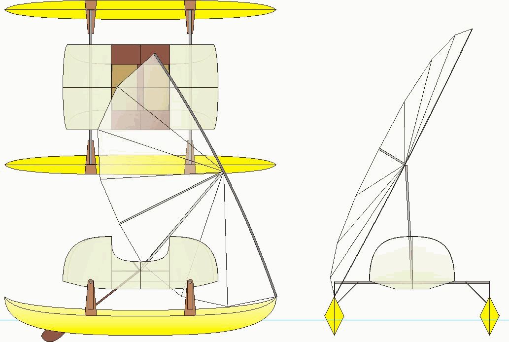

Mam podobne wątpliwości, co Łukasz lj78 - wydaje mi się, że tradycyjnie proa pacyficzne mają maszty wahliwe i żagiel przenoszony z dziobu na... dziób m.in. z powodu konieczności uzyskania właściwego zrównoważenia żaglowego, a w proponowanym układzie mogą być z tym problemy. Bardzo mi się koncepcja podoba (mam w szkicach całkiem podobne, ale właśnie z tradycyjnym ożaglowaniem na wahliwym maszcie) - z zastrzeżeniem, jak wyżej. :)
Aaaa... Jeszcze jedno - chodzi o stateczność w silnym wietrze - obawiam się, że budka wyniesiona na pomost (jak w TePuke) może okazać się lepsza, bo środek masy będzie pomiędzy pływakami, a nie w jednym z nich. Obawiam się, że załoga tego proa może instynktownie wyłazić na pomost w czasie sztormu - zamiast siedzieć w zawietrznym pływaku. Mam doświadczenie z Pjoa na sporej, skotłowanej fali i wietrze 5-6 B - mimo, że cały czas siedziałem na ławeczce pomostu, a Janusz w rufowym kokpicie Pjoa, to (przy zarefowanym żaglu!) wielokrotnie ama była podrywana ponad wodę...

...wydaje mi się, że tradycyjnie proa pacyficzne mają maszty wahliwe i żagiel przenoszony z dziobu na... dziób m.in. z powodu konieczności uzyskania właściwego zrównoważenia żaglowego, a w proponowanym układzie mogą być z tym problemy. Bardzo mi się koncepcja podoba (mam w szkicach całkiem podobne, ale właśnie z tradycyjnym ożaglowaniem na wahliwym maszcie) - z zastrzeżeniem, jak wyżej. :)...
...i jeszcze jedno, w przypadku podwieszenia KK na szubienicy lub pochylonym maszcie żagiel jest "wewnątrz" - ograniczony przez wanty, sztagi i achtersztagi (jak zwał tak zwał). W przypadku wahliwego masztu, który podpiera, żagiel jest na "zewnątrz" i nie jest ograniczony. Ograniczony oczywiście w regulacji ustawienia do wiatru.

Dzięki za uwagi i podpowiedzi, ale to jest zaledwie wstępny projekt koncepcyjny do dalszych przemyśleń, tym cenniejsze uwagi. Maszt celowo został pochylony i ustawiny na ama, żeby uniknąć nadmiernej nawietrzności, prosze popatrzeć gdzie jest SOŻ, zrównoważenie z SBO można uzyskać poprzez wysuwanie steromieczy (narysowany jest jeden), poza tym nie mam doświadczenia w żeglowaniu na proa i moje działania są bardziej intuicyjne, coprawda kilka lat temu narysowałem małe proa Lc- 4,60 m, ale nie zrealizowałem. Odnośnie AERO-RIG niekoniecznie musi być solidny i drogi, znane są prostsze rozwiązania, na kołowej poziomej prowadnicy, opartej na 4-6 rolkach normalnie owantowany.
Opieram się wyłącznie na swoim żeglowaniu na PJOA Janusza Ostrowskiego - ciekawe jest to, że żagiel na pochylonym maszcie, ustawiony rogiem szotowym na dziobie daje kadłubowi PJOA jeszcze pewną nawietrzność, która jest kompensowana przesunięciem załogi ku rufie - sternik w rufowym kokpicie, a załogant przesuwa się na pomoście w kierunku rufy. Przy odpowiednim trymie, który na PJOA zapewnia właściwe usytuowanie załogi, nie ma potrzeby sterowania wiosłem sterowym - steruje się szotem. Wybranie szota powoduje odpadanie, a luzowanie szota powoduje ostrzenie, co przypomina nieco żeglugę na slupie z użyciem jedynie sztaksla - przebieranie sztaksla powoduje odpadanie, a nie ostrzenie, a luzowanie sztaksla pozwala wyostrzyć, co mamy niby jakoś odwrotnie zakodowane. Interwencje sternika za pomocą wiosła sterowego są wymagane na PJOA jedynie podczas konieczności szybkiej zmiany kursu, ale i tak trzeba współpracować żaglem i usytuowaniem załogi, co daje dużo większą skuteczność całego manewru. Zwróć uwagę, że "steromiecz" na stałe wysunięty z kadłuba zwiększa opór i powoduje też niebezpieczeństwo uszkodzenia go o zatopione przedmioty lub dno, lub przynajmniej zaczepienia o sieci. Podczas żeglugi na PJOA byliśmy bardzo zadowoleni z faktu, że nic nie wystaje pod stępką! Wiosło sterowe nie stanowi takiego niebezpieczeństwa.
..czyli jednak cos do szybkiej, awaryjnej zmiany kursu sie przyda.
Wioslo sterowe moze byc najlepsze - swinstw przeroznych, sieci i innych "ofni" widocznych w ostatniej chwili mozna spotkac na morzu duzo... Zwlaszcza jak plynie sie szybko.

Stero-miecze można odpuścić i dać wiosła sterowe, natomiast przy tak usytuowanym maszcie obstaje z uporem maniaka: tak zawieszony żagiel zabezpiecza przed przeostrzeniem, oś obrotu żagla leży na pionowej pomiędzy pkt.zaczepienia fału na górnej rejce, a kontrafałem czy niby halsem, halsem rejki dolnej, to daje szerokie możliwości i swobode w trymie żagla, róg halsowy żagla swobodnie przemieszczaśię pomiędzy "nogami " masztu, poza tym ama tak szybko nie będzie odrywana z wody (nie chciałem zbytnio zaciemniać szkicu i te liny nie są narysowane)

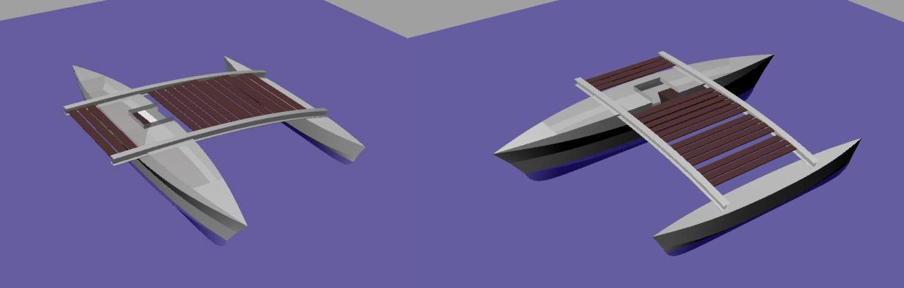

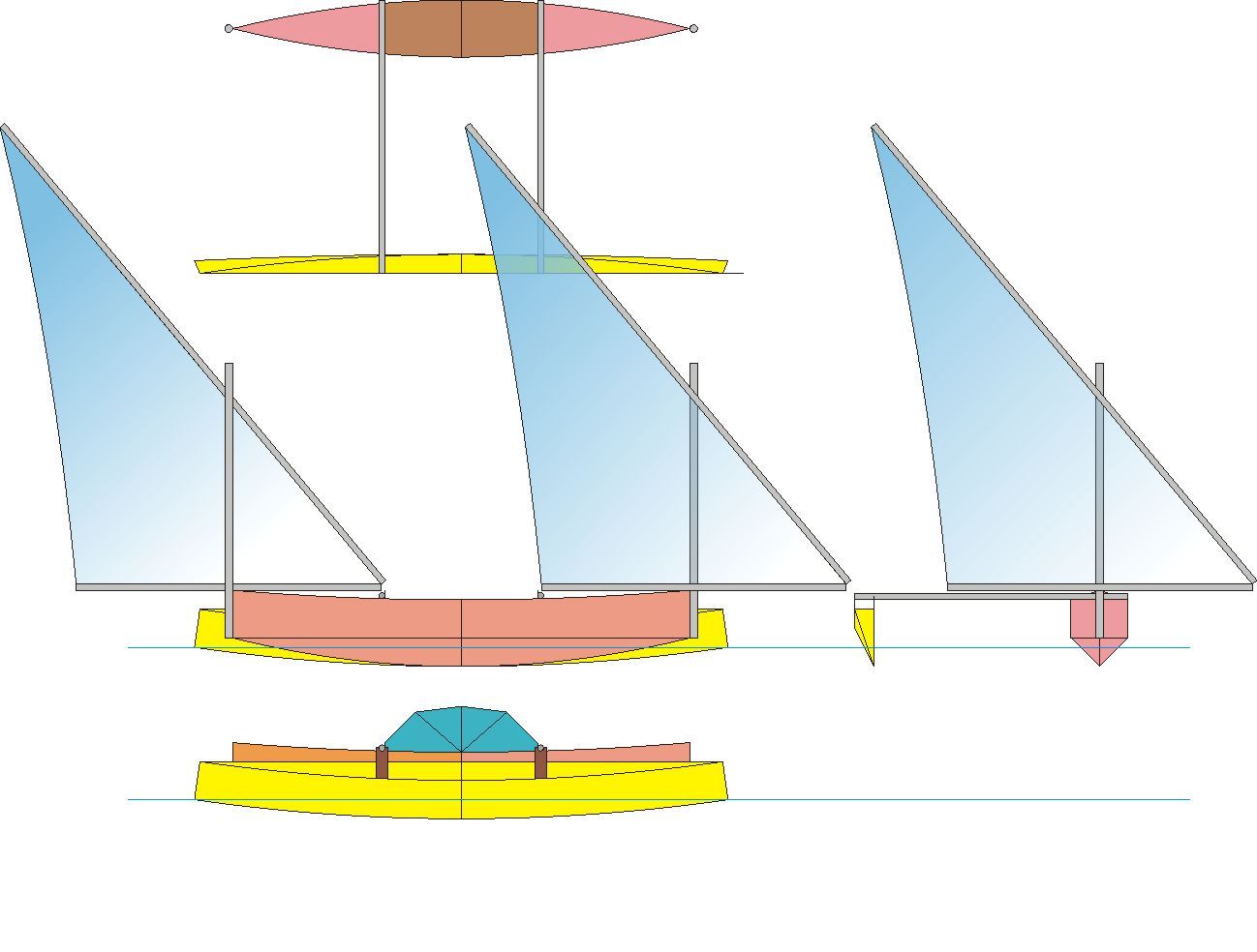

Wśród moich prób zrobienia łódki plażowo-kabinowej były zaś jeszcze takie:
1.
sukinkot.jpg [ 71.56 KiB | Przeglądane 6419 razy ]
7m katamaran symetryczny we wszystkie strony. Zwroty można robić normalnie albo wekslować - ale raczej nie jednocześnie, bo olinowanie ruchome się poplącze. W każdym razie można odbić z plaży bez potrzeby obracania łódki. Kabina z płóciennym pokryciem, żagiel zbliżony do Gibbonsa-Dierkinga, ale z możliwością zwinięcia (gejtawami do rei) i położenia na pomoście.
2.
twinpeax.jpg [ 74.18 KiB | Przeglądane 6419 razy ]
Proa atlantyckie z dość obszernym kadłubem, żeby dwie osoby mogły w nim spać - w tej wersji pod rozkłądanym namiocikiem, ale kabinka typu "birdwatcher" też jest możliwa.
Napęd stanowią dwa żagle typu "split sunfish" (rozcięte dla przepuszczenia masztu). Opór boczny daje płwak, mgliście przypominający ngalawę - ale nie jest, celowo, pochylony tak, żeby w 100% zrównoważyć moment przechylający, bo za łątwo wyłaziłby wtedy z wody. Steruje się wyłącznie żaglami - dwa szoty jako lejce :)

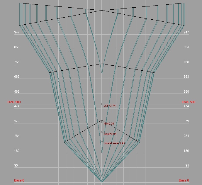

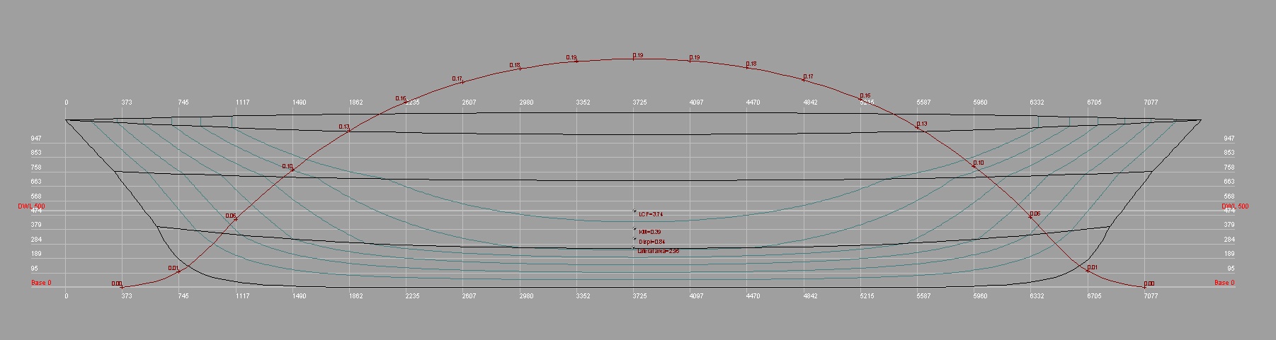

Wracając do tematu,
lj78 napisał(a):
Ogólny zarys pomysłu to:
1. Start w lato około 22 czerwca o świcie z okolic Sobieszewa lub Górek Zachodnich.
2. Kurs na Karlskron'ę - 24h-30h żeglugi.
3. Cumowanie na dziko w namiocie na jakiejś wysepce by wyschnąć i zregenerować siły.
4. Powrót około 24 czerwca - w przeciwnym kierunku.
Maksymalny czas wyprawy - tydzień.
Czy istnieje cień szansy by w dwie osoby na proa wielkości 7,2m w ten sposób przepłynąć Bałtyk?
Czy sztrandowanie w przypadku polskiego wybrzeża jest koniecznie wymagane? Czy nie można by do "parkowania" wykorzystać ujść rzek?
W przypadku Szwecji chyba też nie ma problemu sztrandowania?
Oświećcie mnie (ja na morzu nigdy nie byłem, w Szwecji też).
A do rajdu na Szwecję myślałem o czymś takim jako vaka.
baltic proa 7,45 fr.jpg [ 109.54 KiB | Przeglądane 8769 razy ]
baltic proa 7,45_Linesplan.jpg [ 511.02 KiB | Przeglądane 8769 razy ]
baltic proa 7,45.jpg [ 151.37 KiB | Przeglądane 8769 razy ]
W waszych postach na temat konstrukcji głównym aspektem projektu jest stała kabina. Może by skorzystać z doświadczeń himalaistów i pomyśleć nad namiotem? Mały podłużny tent nad kadłubem powinien rozwiązać kwestię "suchości" i zapewnić mały ciężar. Podobnie można by załatwić sprawę "suchości" na pomoście między kadłubem a pływakiem. Idąc na łatwiznę - od spodu plandeka a na pomoście namiot typu iglo.
Hmm...
ŁJ
Za ten post autor LukasJ otrzymał podziękowanie od: robhosailor
Oświećcie mnie (ja na morzu nigdy nie byłem, w Szwecji też)./.../
Hmm...
Wybrzeże Szwecji jest bardzo zróżnicowane - od podobnego trochę do naszego wybrzeża Blekinge (tam najbliżej np. z Kołobrzegu via Bornholm) po skaliste szkiery koło Sztokholmu.
Nie wyobrażam sobie raczej namiotu na pomoście rozkładanego podczas żeglugi, bo podczas noclegu w porcie, czy na plaży, to pewnie może być, chociaż, jak duje, to może odlecieć :D
Nad Twoim projektem kadłuba muszę sobie podumać...
EDIT: Używamy czasem ujść rzek - np. Górki Zachodnie są dostępne, ujście Wisły w Świbnie/Mikoszewie już gorzej, a małe rzeczki środkowego wybrzeża raczej kiepsko, bo stożki usypowe tarasują wejście i chyba łatwiej wyjść obok na plażę...
Za ten post autor robhosailor otrzymał podziękowanie od: LukasJ
PostNapisane: 28 gru 2010, o 20:47
Podziękował : 491
W Himalajach tez chyba trochę wieje, a dają radę :)
Acha, podaję podstawowe dane:
- Długość całkowita - 7,45m,
- Długość LW - 6,4m,
- Szerokość max - 1,05m,
- Szerokość LW - 0,6m,
- Wyporność - 840kg przy zanurzeniu 0,5m - pow.zmoczona 2,9m2
- Wyporność - 580kg przy zanurzeniu 0,4m - pow.zmoczona 2,3m2
- Wyporność - 350kg przy zanurzeniu 0,3m - pow.zmoczona 1,7m2
- Masa ok 130-140 kg (metoda szycia i klejenia, sklejka 8mm, laminat e-s 3x200g/m2)
...bo stożki usypowe tarasują wejście i chyba łatwiej wyjść obok na plażę...
No to d.pa... A już miałem taki genialny plan ;)
bp12.JPG [ 33.5 KiB | Przeglądane 8682 razy ]
ŁJ
Ostatnio edytowano 28 gru 2010, o 22:14 przez LukasJ, łącznie edytowano 1 raz
