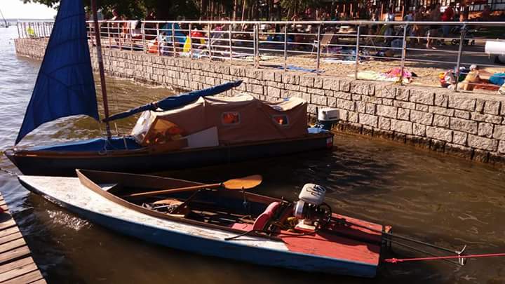

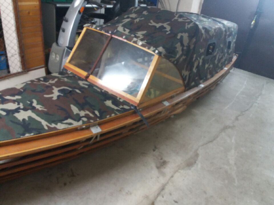

Швертбот Mewa 2
Temat na forum po rosyjsku
=> Kilka zdjęć, wymiary żagli, wózek
https://m.vk.com/club82189514
=> Instrukcja po rosyjsku
http://www.10sqmeters.runa.ru/mewa/assembling.html
Fot:
Żaglówko-motorówka składana MTW Delphin 110 type 1 z 1959r
Produkt DDR. O Mewę w dobrym stanie trudno.
Na Ebay zwykłe jest kilka typów Delphinów można coś wybrać.
Z tego Delphina jestem zadowolony.
Wymieniam powłokę i poszycia pokładu oraz kabiny w firmie Margaret kajaki http://kajaki-margaret.com/
file-9.jpg [ 37.69 KiB | Przeglądane 17072 razy ]
file-20.jpg [ 28.42 KiB | Przeglądane 17072 razy ]
file-8.jpg [ 50.03 KiB | Przeglądane 17072 razy ]
Steruj tak aby trafić do Dobrego portu

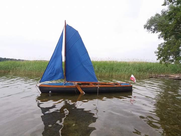

Różne typy składaków, także żaglówki Mewa (jest tam instrukcja) oraz kilka modeli Delphina. Ciekawy jest także Klepper Passat oraz MTW Scalare 250
http://www.faltbootbasteln.de/fbb-gesamtuebersicht.html
Fot.:
Mewa 2
Delphin 110 z nowym poszyciem. Powłoka będzie wykonana z Hypalonu.
Resized_20170117_202111.jpeg [ 75.04 KiB | Przeglądane 17069 razy ]
IMAG0205.JPG [ 38.23 KiB | Przeglądane 17069 razy ]
