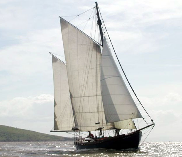

Apropo tego czy siatkobeton ładny jest czy nie:
The schooner Kia Ora is built of ferro-cement, based on a Francis Herreshoff design.

Fajny szkunerek, bardzo mi się podoba :)

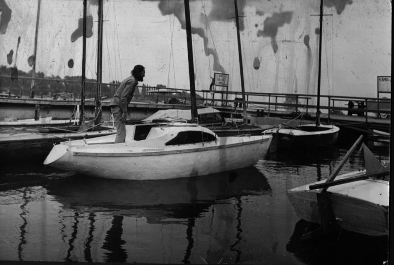

Moniia napisał(a):
...I tylko spytam po co niby dodawać do zaprawy włókno szklane?? Żadnych korzyści nie przynosi, zbrojeniem jest zupełnie co innego, w takim razie po co?
Może uzyskuje się dzięki niemu (temu szkiełu :) )
efekt tiksotropowatości ciężkiej przecież mieszanki?
Miałem z tym niejakie kłopoty przy Betotronie
a i na filmiku z cementowania Samanty coś o tym było.

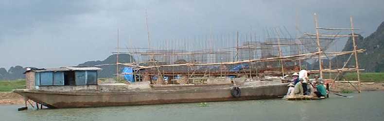

Siatkobetonowe barki w Wietnamie, na pierwszym planie gotowa, na drugim w trakcie budowy.
http://www.hapby.v-nam.net/else/Album_RedRiver/index.php?mode=2&offset=&limit=24
Przy takich konstrukcjach ujawniają się wszystkie zalety siatko betonu, tu prawdopodobnie koszt kadłuba stanowi 80% kosztów, reszta to silnik, bo prawdopodobnie nawet zbiornik paliwa jest integralną częścią kadłuba.
Ale gdyby wykonać taką Delphie 46cc z siatkobetonu, to cena spadła by najwyżej o 10kEuro, więc opłacalność znikoma.
Technologia ciekawa, tylko ciekawych i ładnych konstrukcji do do budowy amatorskiej brak, a stocznie jachtowe, szkutnicy nie mają czasu, na czekanie miesiącami na gotowy kadłub.

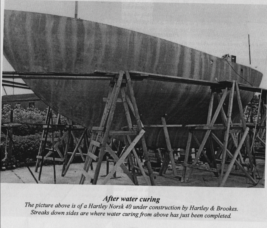

a tu w trakcie budowy:
norsk_under_construction.jpg [ 850.93 KiB | Przeglądane 6994 razy ]

Może. Ale w sumie Brookes mówi to samo - a propos mieszanki. Tylko używa najprostszej, a ja lubię jak się wszystko utrzymuje najprościej jak się da. Nie bardzo widzę, jak pocięte włókno szklane może zmienić własności mieszanki, która z nim nie reaguje, na lepsze. Co do małej ilości wody zarobowej to oczywiste, uzyskuje się wtedy mocniejszy beton.
A tak w ogóle, a propos wytrzymałości - poprawnie wykonany i sezonowany kadłub z siatkobetonu osiąga po 3 miesiącach wytrzymałość na udary pomiędzy 11 tys. funtów na cal kwadratowy do 19 tys. funtów na cal kwadratowy (775 do 1300 kg na cm kw lub 5000 do 8600 kg na 6,5 cm kw - to wszystko to samo)

tak, to są konstrukcje amatorskie. Ten był akurat budowany przez Brookes'a w jego stoczni, ale generalnie siatkobeton to obecnie technologia prawie wyłącznie amatorska. Stoczniom, jak zauważyłeś, nie opłaca się. To bardzo pracochłonna technologia, coś za coś. Pracownikom trzeba by za dużo zapłacić.
Te piękne wyjątki to jachty które np. Colin Brookes projektuje. Nie chcę skanować mnóstwa zdjęć - ale zerknij może na www.ferroboats.com w zakładkę "For sale & wanted" Jest tam mnóstwo pięknych jachtów z siatkobetonu. Niekoniecznie Brooksa, coby nie być monotematyczną. Popatrz też na zakładkę "Hartley Gallery" i "Samson Gallery" (to kanadyjska firma której plany sprzedaje teraz Hartley) Popatrz na www.hartley-boats.com na plany, są przy nich zdjęcia zbudowanych jachtów, czasem całe galerie. Zbudowanych przez amatorów. Najpopularniejszą, na oko wielkością są te w okolicach 50 stóp. 3 metry więcej niż ma Norsk. A potem mi powiedz czy nadal myślisz, że nie ma ładnych siatobetonowych jachtów czy ich projektów.

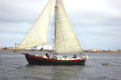

Atkins_double_ender.jpg [ 38.29 KiB | Przeglądane 6377 razy ]
Jak już będę stary, tak po 50-ce, i zdecyduję się na rejs do okoła, to taka betonka 40ft byłaby całkiem, całkiem. :)
