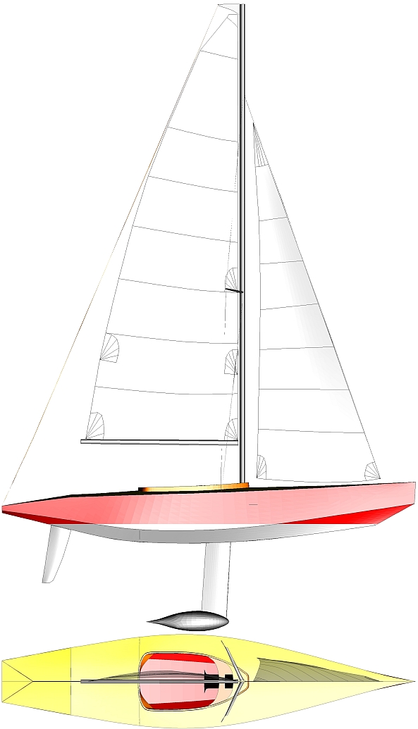

A tak wracając do łodki. Narysowałem sobie na szybko łódeczkę wzorowaną na nieco młodszych przodkach. Takielunek taki sam, w kadłubie różnic nie wiele, nieco szersza rufka, pełniejsze przekroje, brak skegu. Pod wodą zaś szyber z bulbem. Prostszy w wykonaniu niż tradycyjny w takich łódeczkach kil i do transportu można by go podnieść.
Przemek
Zyleta!
Czy tego oczekuje srednia niepelnosprawnych?
Przekroje à la 12 JI ( czyli te przodkow...) pozwalaja siedzenie bardzo nisko - wystaja ponad poklad najwyzej ramiona - czyli potrojny zysk : nizej srodek ciezkosci, wieksze bezpieczenstwo i jego poczucie i mniejszy koszt.
Moim zdaniem duzo bardziej to skomplikowane i drozsze. Podnoszenie nie ma sensu: taki Miniji od gory do dolu ma z metr. Zegluje przy tym bardzo dobrze i ostro - moze dzieki waskiej rufie?
Nie znam sie na marketingu, ale z tego co widze, sukces odniosly wylacznie stocznie oparte o stosowne, uznane i kompetentne organizacje, posiadajace odpowiednie struktury i programy gwarantujace zaplecze logistyczne.
Z siedzeniem bardzo nisko, pełna zgoda. Tylko nie wiem co ma to wspólnego z kosztami.
Amatorsko budowana łodka z płaskim dnem ma dodatkowo tą zaletę że na dnie można w miarę wygodnie usiąść. W mojej łodeczce od dna do pokładu jest 50cm. Wydaje mi się że powinno być w sam raz. Na znalezionych w internecie liniach teoretycznych 2,4mR szerokość siedzenia uzyskano dokładnie na tym samym poziomie co u mnie.
A moim zdaniem, łatwiej wmontować skrzynkę do kadłuba niż kil. Dodatkowo skrzynka przeniesie część obciążeń na konstrukcje pokładu.
Może nam pomóc przy wodowaniu z brzegu, ułatwi transport, łodkę można przewieść stawiając na oponach, i przechowywanie. Podczas napraw, czy remontów kadłub bez kila wydaje się też jakiś taki wygodniejszy ciut.
Ale marek ma w d... sukces. Chce prostą łodkę która będzie kogoś cieszyć.
A co do kosztów, to z pokazanej przez Ciebie ulotki wyczytałem cenę 4600 Euro.
Za kadłub wielkości kajaka, 6metrów żagla i 100 kg balastu, to jednak dość sporo.

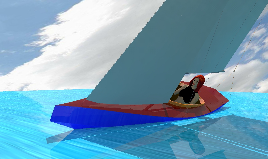

Clipboard.jpg [ 131.17 KiB | Przeglądane 3805 razy ]
Mniej balastu.
Nie pytasz o bezpieczenstwo i jego poczucie?
A wysokosc dla np. opuszczonych, niesprawnych nog?
Chyba,ze mierzysz w olimpiade - nie w klientow srednich
przemek napisał(a):
A moim zdaniem, łatwiej wmontować skrzynkę do kadłuba niż kil. Dodatkowo skrzynka przeniesie część obciążeń na konstrukcje pokładu..
Moim nie: wystarczy zrobic kadlub bez dodatkowej komplikacji w postaci zawsze dodatkowej i zawsze wrazliwej skrzyni mieczowej - zwlaszcza, jesli na koncu miecza jest spory bulbkil.
Watpie. W "starociach" balast mozna wyjac recznie ( sztaba po sztabie ) i lodke wniesc do wody w dwie osoby ( takze na plasko...) i balast wlozyc pozniej. Podobnie z "naprawami" etc.
Z bulbkilem bedzie to trudniejsze.
Transportu "na oponach" nie polecam.
Jednak sukcesu, nawet jednostkowego, Markowi zycze i wlasnie dlatego sie tu wypowiadam. Bynajmniej nie jako rzeczoznawca, ale akurat te lodki i ich klientele znam.
Wspominalem wyzej o dobrym pomysle stworzenia takiej lodki typu "tandem", glownie ze wzgledu na mozliwosci tworzenia zalog komplementarnych - jest tych kombinacji sporo.
przemek napisał(a):
A co do kosztów, to z pokazanej przez Ciebie ulotki wyczytałem cenę 4600 Euro.Za kadłub wielkości kajaka, 6metrów żagla i 100 kg balastu, to jednak dość sporo.
Dlatego tyle pisalem o charakterze organizacyjnym i asocjatywnym zeglarstwa niepelnosprawnych. Zreszta nie tylko o koszty chodzi, ale i wzajemna....wzajemne wspoldzialanie.
Z okazji mozna kupic bardzo tanio.
Czesto kupowac nie trzeba wcale - ja sie scigalem za friko! ;)
