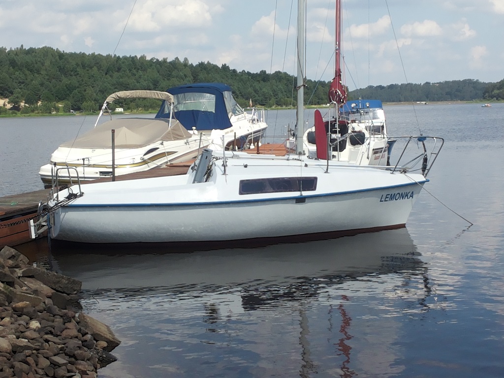

Powroty bez fotek się nie liczą :P Proszę się poprawić i pokazać łódkę na wodzie itd. Już, znaczy na ten tychmiast! :D
PostNapisane: 25 kwi 2017, o 17:56
Dołączył(a): 4 lip 2011, o 21:14
Posty: 30
Podziękował : 5
Otrzymał podziękowań: 6
Jak na ten tychmiast, to na ten tychmiast :D
