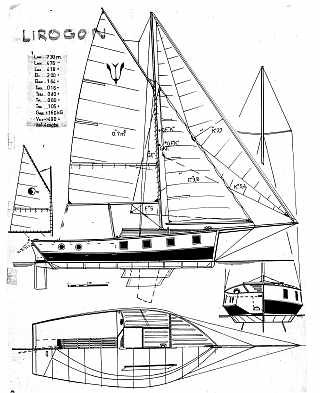

lirogon rekl m.jpg [ 21.2 KiB | Przeglądane 5727 razy ]
PostNapisane: 27 cze 2011, o 23:06
Same dobre wiadomości :D
Ciekawie wygląda ten Liryczny Ogon.
Nad prototypem pomyślę jak rysunki pooglądam. Muszę zobaczyć czy dam radę :-P
Z niecierpliwością czekam na rysunki wszystkich innych z Lirogonem włącznie

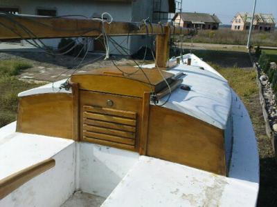

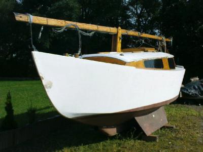

Zew Zewem a tam ciekawszą łodkę sprzedają. :-P
W opisie nawet podano, że zbudowana w 100% zgodnie z dokumentacją i nawet za zgodą konstruktora :D
To cudo jest typu (jak napisał sprzedający) Leysan ;)
http://allegro.onet.pl/jacht-zaglowy-le ... 47050.html
Nazwa typu może się zmieniać (w ogłoszeniu nie jest jednolita!) w zależności od tego czy wymawiana/zapisywana jest przed, czy po oddaniu moczu. :D ;)
Nie podoba mi się zamalowanie całej łódki na biało, bez zostawienia nawet krztyny drewna bez powłoki kryjącej na biało :-(

A czy przypadkiem nie zakładają mieczy tyłem do przodu??
Przemek
PostNapisane: 3 lip 2011, o 16:44
Posty: 17816
Podziękował : 4570
Otrzymał podziękowań: 4323
Tak to trochę wygląda, ale może to złudzenie apteczne?

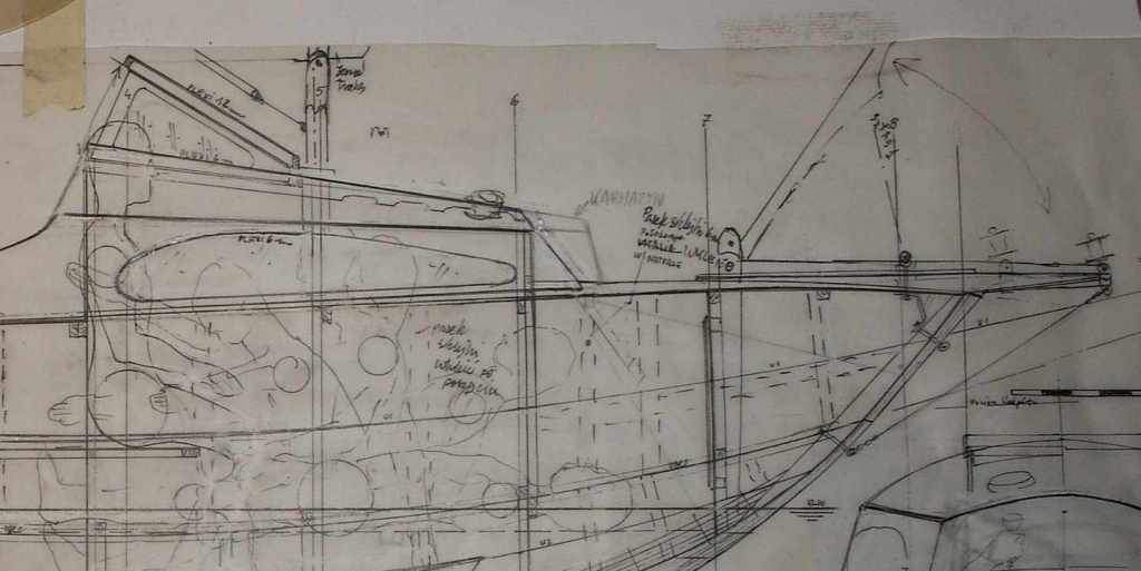

Mam jakąś fotkę sprzed lat Leysana.
A co do białości to najlepszy sposób aby zobaczyć wszystkie wady projektu:
Biały powiększa o pogrubia. a ciemny wysmukla.
Korzystając z okazji że rysuję,
mam pytanie do grona:
czy warto robić bukszpryt składany
jako podnośnik (opuszczacz) masztu.
a/ na morzu może być potrzebny jako tzw. ostateczny ref ;-)
b/czy przy tak małym maszcie jest w ogóle sens go stosować.
c/ czy akceptujecie klapę podnoszoną z plexi
z boczkami opuszczanymi tez z plexi.
Mam chęć zmniejszyć szerokość klapy do minimum
- Bosmanie : Ile masz w barach?.
ps z grubego kila rezygnuję - nie pasował mi do całości;
Ja Przemek nie ruszy Kuterra
to ja mu zabiorę pomysł
- zerżnę sylwetkę i zrobię go z głębokim i szerokim kilem! ;-)
pozdro MJS
- Bosmanie : Ile masz w barach?./.../
ad a i b) Podobno na prawdziwych żaglowcach maszty się rąbało, a nie składało ;)
Moim zdaniem, składanie bukszprytu mogłoby mieć sens użytkowy głównie w mazurskich marinach, a na morzu, a Laysander raczej będzie pełnomorski - chyba lepiej mieć wszystko na fest. Mogę się mylić...
ad c) Jeśli bym budował Laysandera dla siebie, to pewnie użyłbym drewna i sklejki z ewentualną wkładką (okienkiem) z plexi.
Sens jest glownie finansowy: moj skladany bukszpryt przynosi mi w skali rocznej kilkaset euro oszczednosci portowych. Poniewaz na poprzedniej lodce tez byl skladany, wiec od cwierc wieku zaoszczedzilem grube tysiace! Ciekawe, gdzie sie podzialy?
I skladany nie musi byc mniej solidny wcale !
A w ogóle, to Ty jesteś projektant i rób po swojemu, bo możesz nigdy nie skończyć , a my powybrzydzamy i pozmieniamy sobie potem. :DD
:D Slusznie!
Zapomniałem, że długość kosztuje...
Antycypujac troche:
To i ja dorzucę swoje - niepokoi mnie drobny szczegół, czyli dolno-tylny kraniec całej łódki. Jako przykład dobrego rozwiązania przytoczę rysunek samego Knuda Reimersa - projekt jednej z moich ukochanych łódek (doubleender! a jakże!) klasy Tumlare:
Chodzi o to, że Tumlare uderzając przypadkowo balastem o dno (urodził się w Szwecji, więc o granitową skałę!) nie musi od razu mieć uszkodzonego steru, który zaczyna się nieco wyżej niż najniższy punkt zanurzenia jachtu.

Jak dla mnie to trochę "dziwnie" ta łódka wygląda. Może zamiast przerabiać lepiej zaprojektować nową łódkę? Zdaję sobie sprawę że w tym temacie nie o to chodzi.
