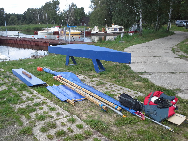

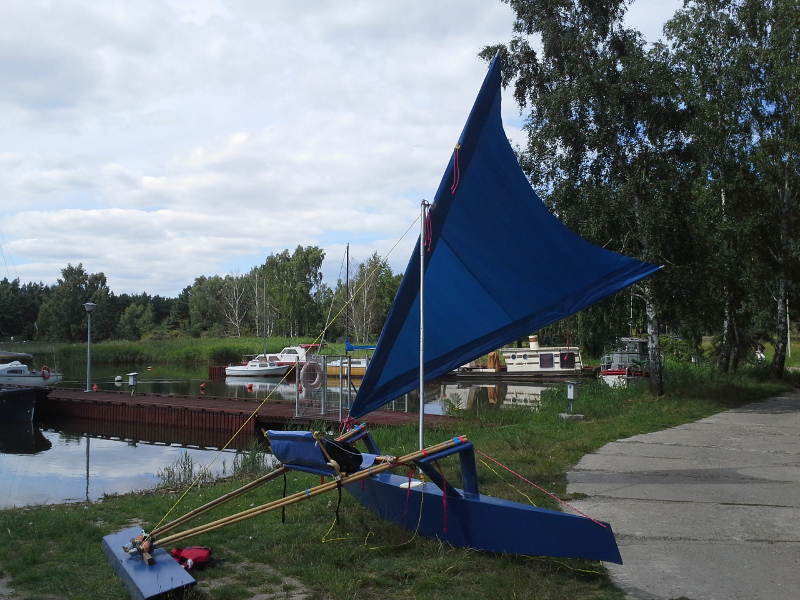

Poniżej trzy fazy powstawania proa. Czas ok 30 minut.

Baltic-Proa
Komentarz: Faza gazowa
proa8.jpg [ 303.32 KiB | Przeglądane 5094 razy ]
Komentarz: Faza ciekła
ciekla8.jpg [ 391.62 KiB | Przeglądane 5094 razy ]
Komentarz: Faza stała
stala8.jpg [ 424.17 KiB | Przeglądane 5094 razy ]

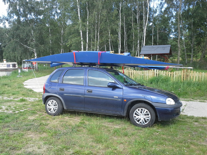

Powinniśmy już być z powrotem w domu, a BETH na ZZ Lake, ale samochodzik nieoczekiwanie zafundował nam jeszcze jeden dzień urlopu.
Dla niecierpliwych fotka z telefonu Kasi - prowadzenie utki na głęboką wodę:
