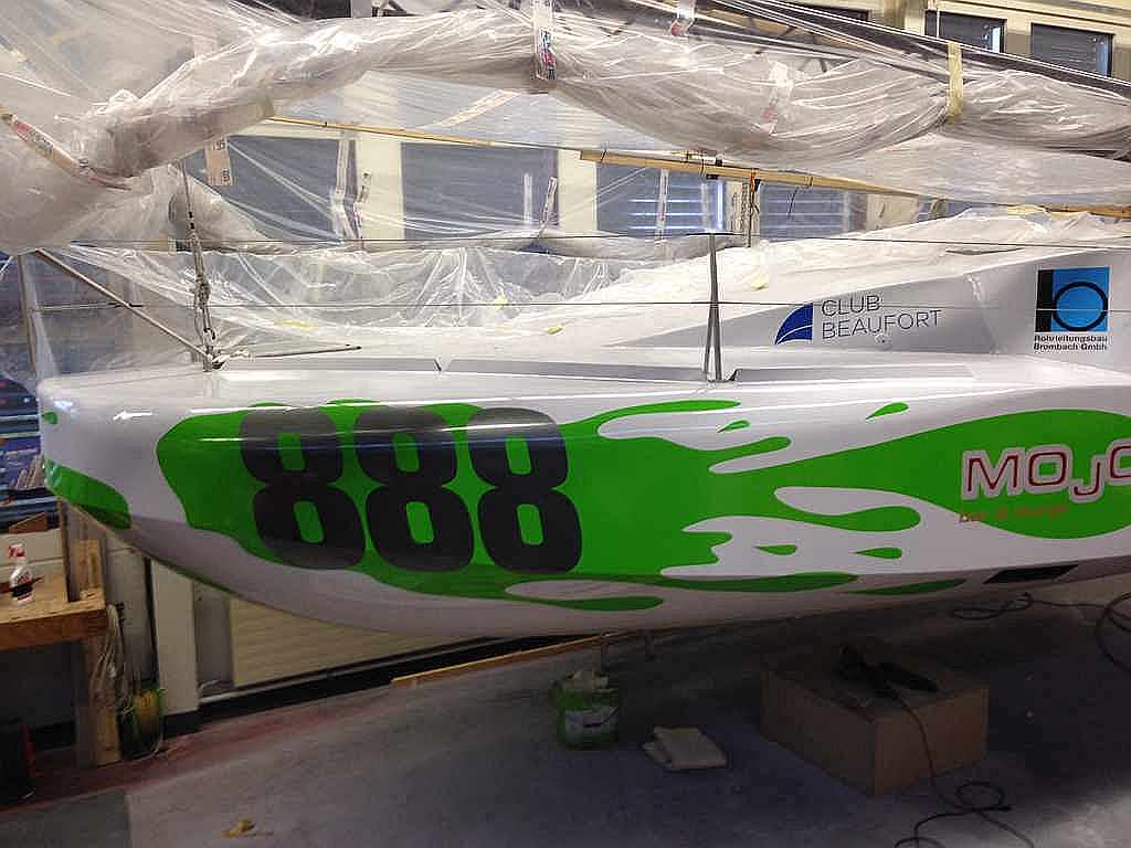

PostNapisane: 10 cze 2015, o 17:20
Podziękował : 491
Nowy pustak, ale teraz to już chyba kapeć ;)
http://simonkoster.com
ŁJ
PostNapisane: 10 cze 2015, o 17:51
Patrząc na stery nie mam pytań czy mini będą latać :mrgreen:

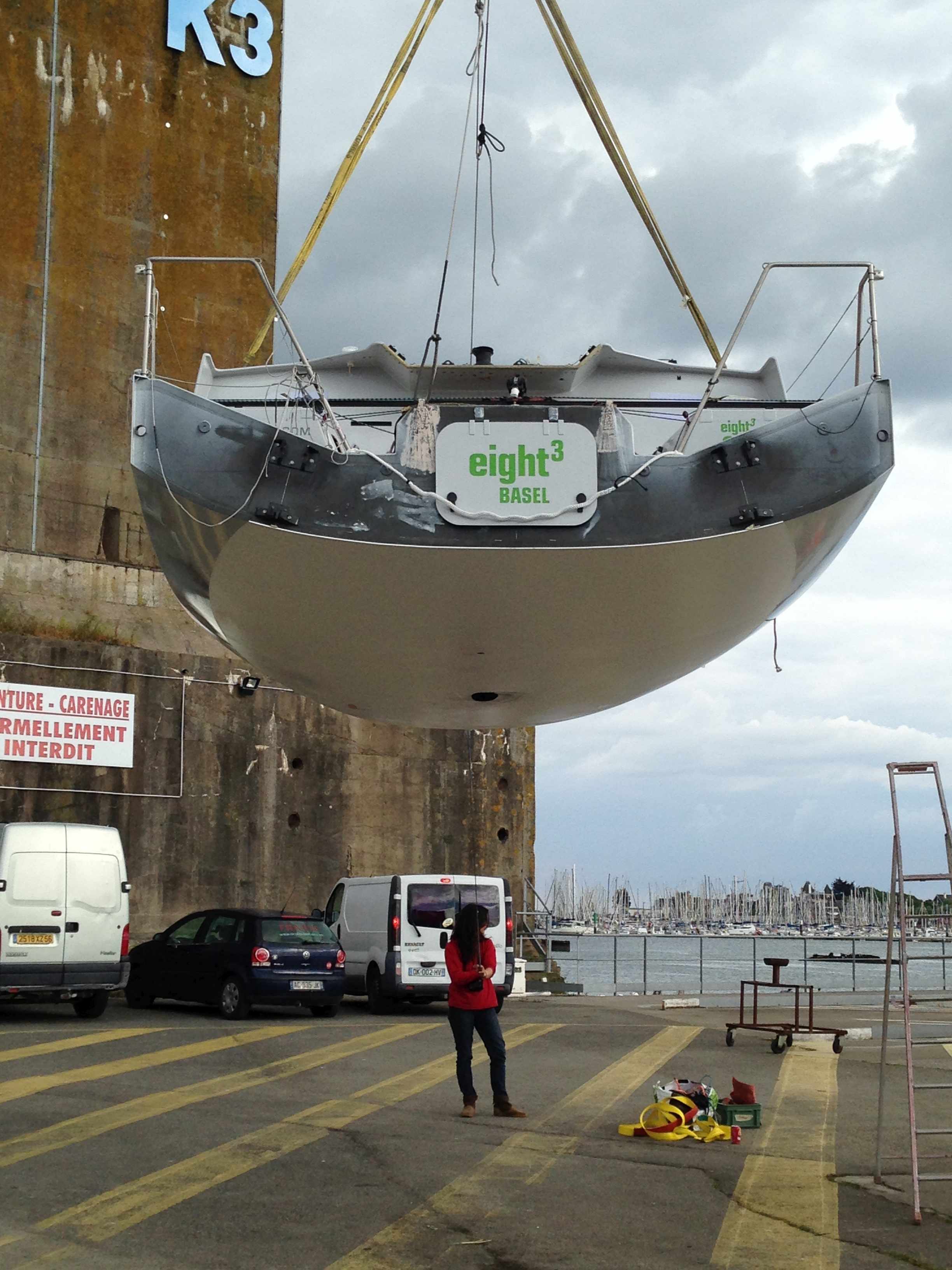

A na poważnie:
Ten pustak (wanna, mydelniczka, kapeć jak je zwą) ma bardziej obłe dno na rufie niż poprzednicy i bardziej zadarty dziób więc jakby szedł drogą odchodzenia od ślizgówki w kierunku tego co ja dumałem: mało wyporna - nie ślizgowa rufa,
888-rufa.jpg [ 411.24 KiB | Przeglądane 9094 razy ]
żeby nie dopychała kadłuba dziobem do wody i szeroki dziób; co by nie rył w fali i w przechyle ustawiał się równolegle do osi.
Taki typowy punt.
Obłości na pokładzie dziobowym - żeby pod wiatr mniej zawirowywało na żaglach
888-2.jpg [ 80.57 KiB | Przeglądane 9094 razy ]
i tylko te dwie budki na burtach rażą niewspółmiernie: zabrakło stylisty.
Ale tak bywa w nowościach.

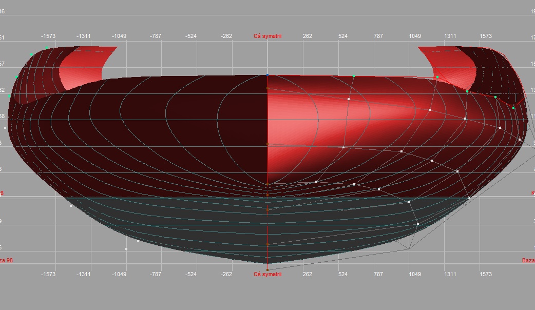

PostNapisane: 16 cze 2015, o 13:30
Posty: 14018
Podziękował : 10568
Nie bardzo wiem co można odpowiedzieć na "zarzut" płaskiej rufy w łódce która ma wąską rufę....najbardziej wąską z regatowych.
pip-550 rufa śr.jpg [ 110.64 KiB | Przeglądane 8939 razy ]
Wydaje mi się, że tym razem to był jakiś nawiedzony bełkot mondralińskiego:
PIP miał już przeróbki dziobu:
ktoś nie uwierzył, że płaski może nie przeszkadzać więc wydłużył;
ktoś zrobił wypukłe dno w części dziobowej "bo konstruktor się pomylił" ;
ktoś (dwóch) chciało pływać po morzu i im za bardzo klepało to wyostrzyli w dół ;
ktoś (jeden) złamał maszt przechylając jacht za wolny top -fał grota! = ( rzeczoznawca ZNT PZŻ) :rotfl: ... i zwalał awarię na "latające salingi";
ktoś wycofał się z budowy PIPa gdy usłyszał, że można pływać z podniesionymi do połowy oboma mieczami :shock:
Ale nikt jeszcze nie zarzucał mu płaskiej rufy!

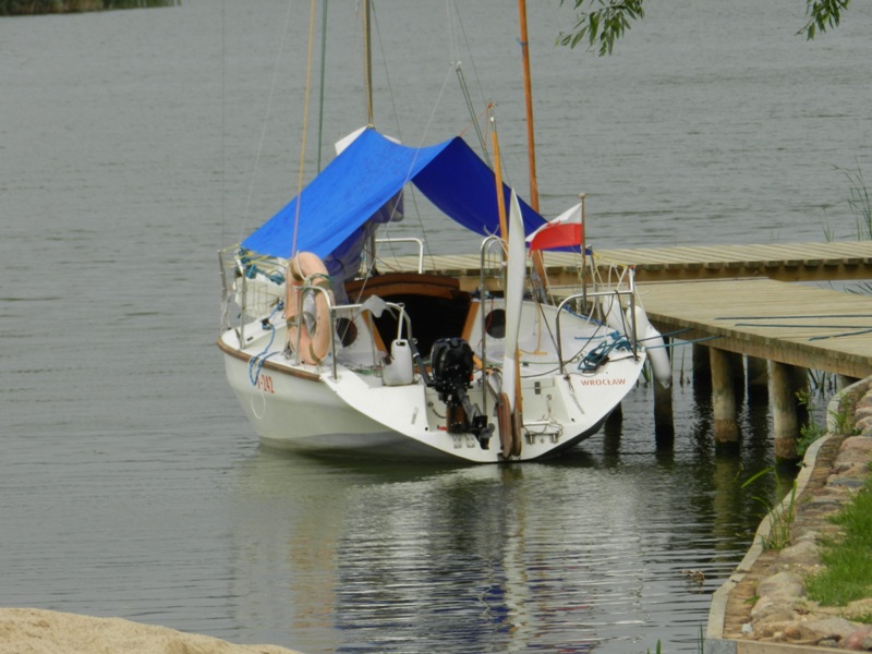

PostNapisane: 3 sie 2015, o 13:51
Posty: 2850
Podziękował : 445
A tak wygląda rufa mojego PIPa
DSCN2577.JPG [ 156.39 KiB | Przeglądane 8645 razy ]
Czy Ty też zrobiłeś (za)ciężkiego pancernika, że pawęż tak nisko siedzi? ...
U mnie (bez załogi) była na 10-15 cm nad wodą.
...Jest nadzieja, że zobaczę. ;)
PostNapisane: 3 sie 2015, o 18:20
Posty: 2850
Podziękował : 445
Chyba tak, ale przy robieniu tego zdjęcia on był załadowany rzeczami osobistymi dwóch osób zapasami na ponad tydzień pływania wszelkimi narzędziami na wszelki wypadek. A od ubiegłego roku doszedł akumulator który waży 32 kg.
To możemy się umówić nawet w tym roku tylko musiałbyś się spakować i przyjechać w rejon jezior zbąszyńskich.
