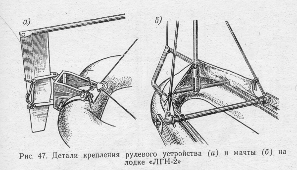

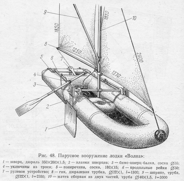

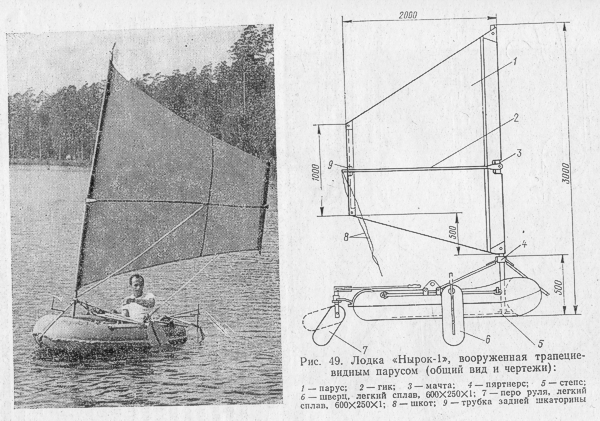

Poszukam radzieckiej książeczki, w której, na podstawie artykułów z "K. i J." pokazano parę ciekawych rozwiązań. Zrobię skany i wrzucę jeszcze dziś.
Mam te obiecane obrazki:
Ponton-01.jpg [ 275.72 KiB | Przeglądane 7016 razy ]
Ponton-02.jpg [ 201.96 KiB | Przeglądane 7016 razy ]
Ponton-03.jpg [ 226.53 KiB | Przeglądane 7016 razy ]
Ponton-04.jpg [ 163.44 KiB | Przeglądane 7016 razy ]
Elastyczna gumowatość kadłuba, jest wadą, bo nie pozwala mu osiągać większych prędkości. Dlatego motorówki pontony mają sztywne dna, a kadłuby regatowe klasy olimpijskiej 470, po paru latach miękną i są wycofywane z regat, bo nie da się ich już prawidłowo dostroić i nie uzyskają odpowiednich prędkości. Pontonowi dodaje się ramę, do której mocuje się osprzęt i takielunek, tak sztywno, jak się da.

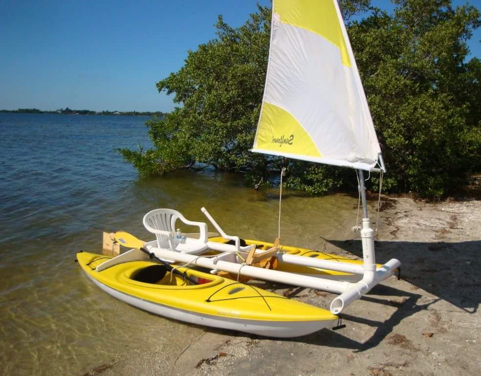

Taka konstrukcja zdala by egzamin i na pontonie
FB_IMG_1501084446810.jpg [ 86.78 KiB | Przeglądane 5678 razy ]
