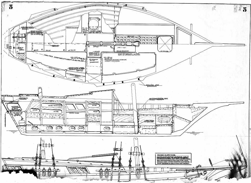

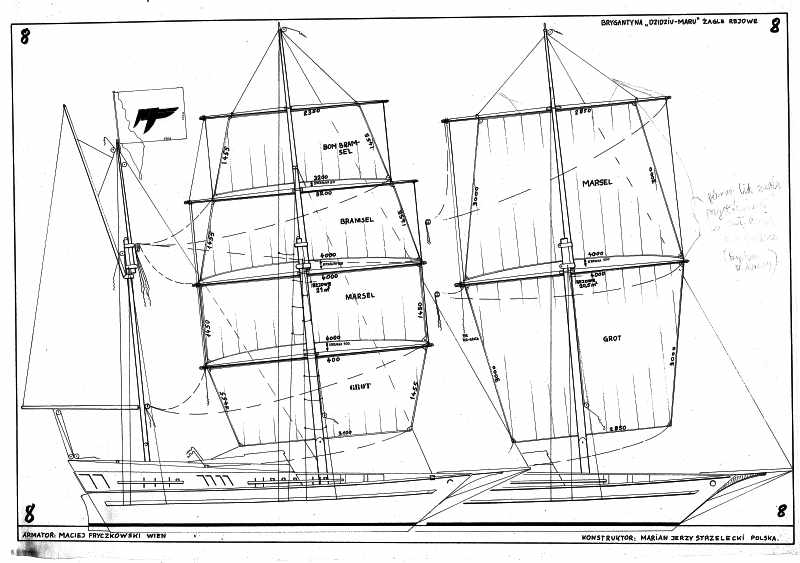

ps, oglądam rysunki Dzidziu Maru w wersji z kasztelem. Wielce interesująca to jednostka.[/quote]
Teen rysunek?
czy tamten? ;-))
DM rys05b.jpg [ 102.25 KiB | Przeglądane 5942 razy ]
ozaglenie Brygantyna m.jpg [ 52.8 KiB | Przeglądane 5942 razy ]
PostNapisane: 4 lip 2011, o 23:08
Teen rysunek?
czy tamten?
I 5 i 1, i jeszcze parę innych

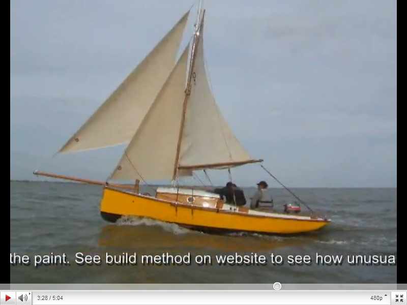

Moim zdaniem, składanie bukszprytu mogłoby mieć sens ...
Ten pomysł załapałem od "Whispeda" i tam bardzo mi się tam podobał;
-tylko czy na Laysanderze ma sens ?
gdy maszt nie przekracza 4,5m
To się z ręki podnosi,
ale na pofalowanym może brakować: tej ręki a i siły.
Pamiętam jednocześnie ze w przyboju
Kaszubi składali na pomerankach wszystkie drzewca.
I skladany nie musi byc mniej solidny wcale !
A w ogóle, to Ty jesteś projektant i rób po swojemu, bo możesz nigdy nie skończyć , a my powybrzydzamy i pozmieniamy sobie potem. :DD
:D Slusznie!
Antycypujac troche: Grot jakis maly...i bardzo duzo mokrego pod dnem!
Co do mokrego to umówiliśmy się że jak się nie sprawdzi to wyrzucamy i zostaje zwykły kiler.
Ja w te boczne wierzę w "sztormach" bo sam sprawdzałem na wielu łódkach:
np. Laysanach a i mam fioła na punkcie sprawdzania teorii.
Jedyny problem to będzie zmiana bocznego oporu po wyrzuceniu blach:
ale wtedy pewnie wyrzucimy i bukszpryt.
(w zasadzie to genua na rolerze ma być głównie na pełne wiatry - to moze zostać.
Tomku czy te twoje wybrzydzanie na za mały grot to tak na oko
(czy na oko z bocznym oporem na oko ;)
Patrząc na stare rysunki Laysandera; teraz mamy troszkę więcej żagli niż dawniej,
ale Laysan miał ich wyraźnie więcej
- a dziś i tak wozi się dużo większe żagle niezależnie czy to Bałtyk czy Ocean Dziekanowski ;-)
pozdro
ster już poprawiłem -w górę.
ps2
Jak Catz by się dokładnie przyjrzał to zobaczyłby,
że chciałem zrobić gafla jak u niego na Georgii Lee ale nie umiałem narysować tak ładnrgo wiec zrezygnowałem. :-(
ps33
Jak byłem młody zdolny to nie miałem żadnych pytań: jak projektować ,
ale dziś: " "uch te wątpliwości" :lol:

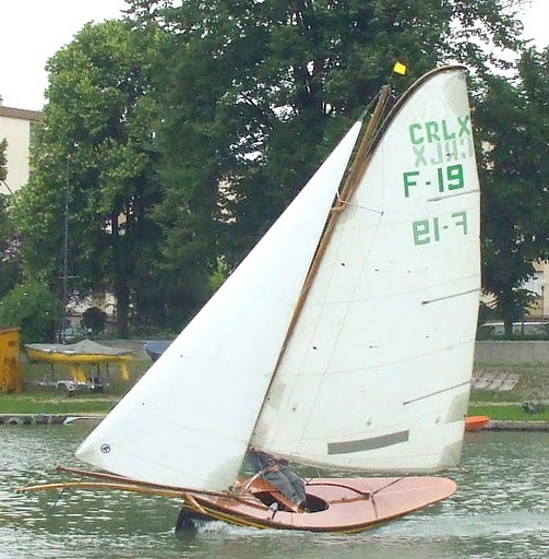

dla "zabicia" czasu:
"coś świeżego na ruszt"
...także z tzw. konkurencji: :)
laysan.jpg [ 84.29 KiB | Przeglądane 5870 razy ]
Miś.jpg [ 86.53 KiB | Przeglądane 5870 razy ]
