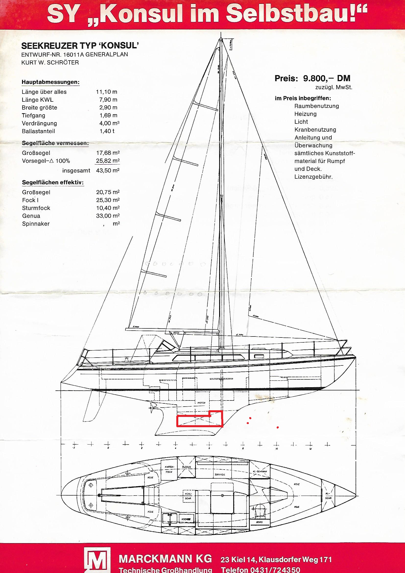

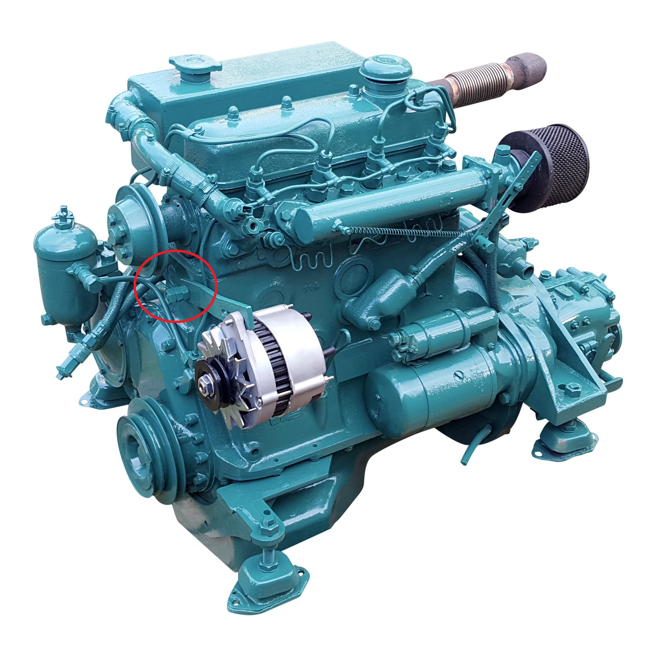

Z minionego weekendu jestem ostrożnie zadowolony. :)
Wiem już na 100 %, że pompa wody będzie zamontowana przed silnikiem, w miejscu, gdzie by montowany w niektórych zabudowach ( "pontonie", Unimogu lub maszynie od Class-a) wentylator chłodnicy, napędzany od koła pasowego wału korbowego. To zasługa bystrego oka Bastarda, ja tych szpilek nie zauważyem
Są tam dwie wolne szpilki fi 12. Po wykręceniu ich gwinty zostaną wykorzystane do montażu pompy.
20171104_112826.jpg [ 767.17 KiB | Przeglądane 3114 razy ]
Napęd dostanie najprawdopodobniej od koła pasowego pompy cieczy chłodzącej za pośrednictwem paska klinowego lub wielorowkowego. Wystarczy tylko dokręcić do niego odpowiedniej średnicy koło. Mierzyliśmy, przełożenie kół napędowego i napędzanego wynosi cirka 1:1.
W tej sytuacji filtr oleju wróci na swoje poprzednie miejsce, zaś filtr paliwa zostanie tam, gdzie jest.
Wiemy już, że przyczyną zużywania się paska klinowego napędu pompy cieczy i alternatora jest niewłaściwe ustawienie tego drugiego. Trzeba to wyregulować i wszystko będzie OK.
Co do zbiornika, zajrzałem kamerą inspekcyjną do wnętrza i zdziwiłem się mocno. W sumie jest tam całkiem czysto, czyściej niż przypuszczałem. Jednak kształt zbiornika w górnej części nie odpowiada temu co na stoczniowych rysunkach. Składa się z dwóch poziomów, różniących się około 10 cm. Licząc od dziobu, na odcinku od pilersa do dennika przed silnikiem "sufit" zbiornika jest wyżej niż na odcinku przebiegającym pod silnikiem. Ponieważ stanowi jednocześnie dno zęzy ona tez składa się z osobnych "basenów".
Scan(1).jpg [ 708.88 KiB | Przeglądane 3114 razy ]
Ma to wpływ na wypełnianie zbiornika i miejsce montażu czujnika poziomu. Trzeba go będzie zamontować w wyższej części zęzy, podobnie jak króciec do odpowietrznika. Wszystko co poniżej musi być w 100% szczelne.
Nie udało się odwzorować kształtu profilu masztowego pod okucie mocujące obciągacz - do ogarnięcia za dwa tygodnie.
Mam też śmierdzący kłopot. W kibelku wali moczem i nie wynika to z tego, że jest brudny. Prawdopodobnie zbiornik PE nie jest przystosowany do tego celu, ma za małą gęstość. :-( Wąż od kibelka do zbiornika posiada barierę antyodorową.
Może się okazać, że trzeb będzie zamówić wykonanie zbiornika z nierdzewki.
