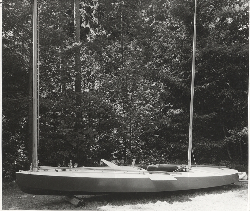

To zdjęcie już kiedyś tu było. Zapytam więc kanadyjka li to, czy kajak raczej? Zapewniam, że ster posiada, wiosłuje się na tym czymś rzadko, wiosłem raczej jednopiórowym, ale czy w pozycji klęczącej, dalibóg nie wiem.
Aha, to przedstawiciel regatowej klasy 16x30 sailing canoe. A canoe, to kanadyjka - podobno. Przy pierwowzorze P15 Plucińskiego, też napisali kiedyś chyba seglar kanot, ale on swoją uparcie nazywał kajakiem ...
Na mój gust posiada wszystkie cechy niezbędne dla kajaka: ksztalt, niska burta, zapokładowanie - kajak z żaglem, a nawet z dwoma :-)

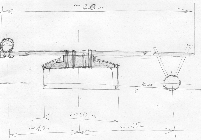

bez ingerencji w konstrukcję, przerobić ją na halsujące proa.
Zrobiłem szkic, który wyjaśnia ideę. Trzeba wykonać wewnętrzne dźwigarki dopasowane do pokładu w miejscu mocowania iako*, czyli dźwigara poprzecznego. Dźwigar iako jest mocowany przewiązami lub pasami do wewnętrznego dźwigara, a razem blokują się we właściwej pozycji na kadłubie. Wydaje mi się, że wytrzymałość takiego zamocowania iako byłaby wystarczająca, ale to można sprawdzić. W przypadku, gdyby takie mocowanie okazało się zbyt słabe, można iako mocować do specjalnych wzmocnień dodanych na zewnątrz pokładu BETH. Chciałbym tego uniknąć i nie ingerować w samą konstrukcję BETH, ale nie wykluczam, że może zajść taka konieczność. Załącznik:
BETH _proa_nowy_01.jpg [ 242.41 KiB | Przeglądane 9335 razy ]
___
*) (z hawajskiego) dźwigar poprzeczny podtrzymujący pływak zwany "ama".

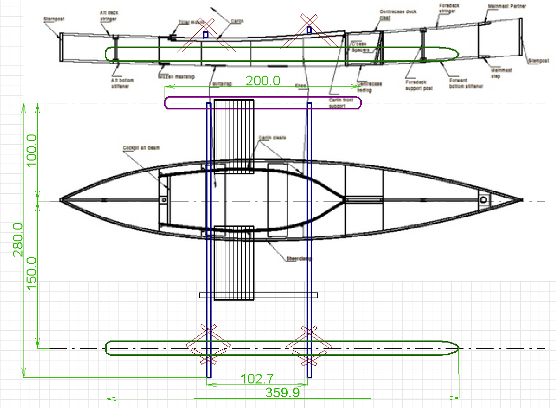

Jeszcze jeden szkic - załącznik:
BETH_proa_plan_nowy_01.jpg [ 320.72 KiB | Przeglądane 9315 razy ]
