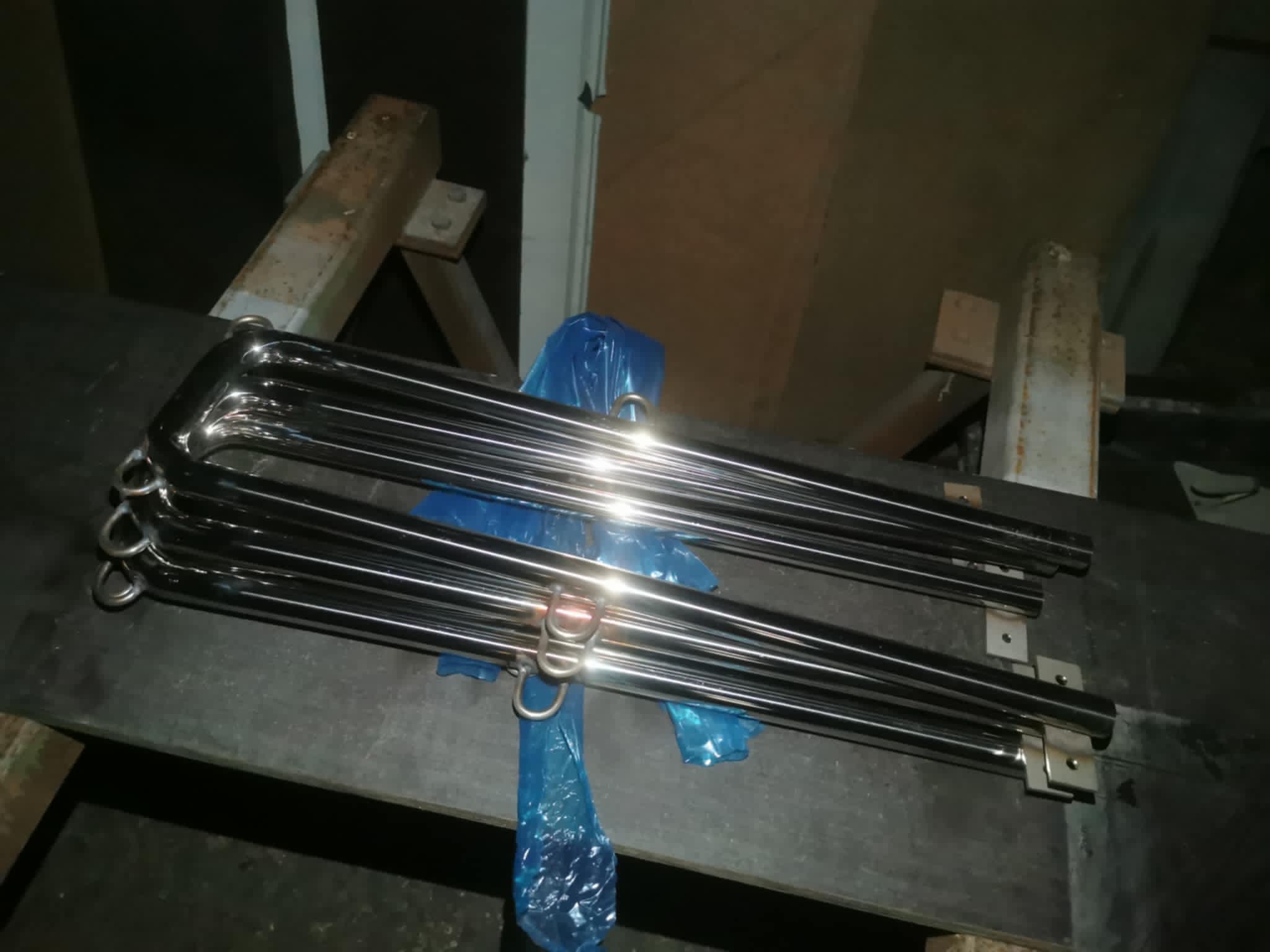

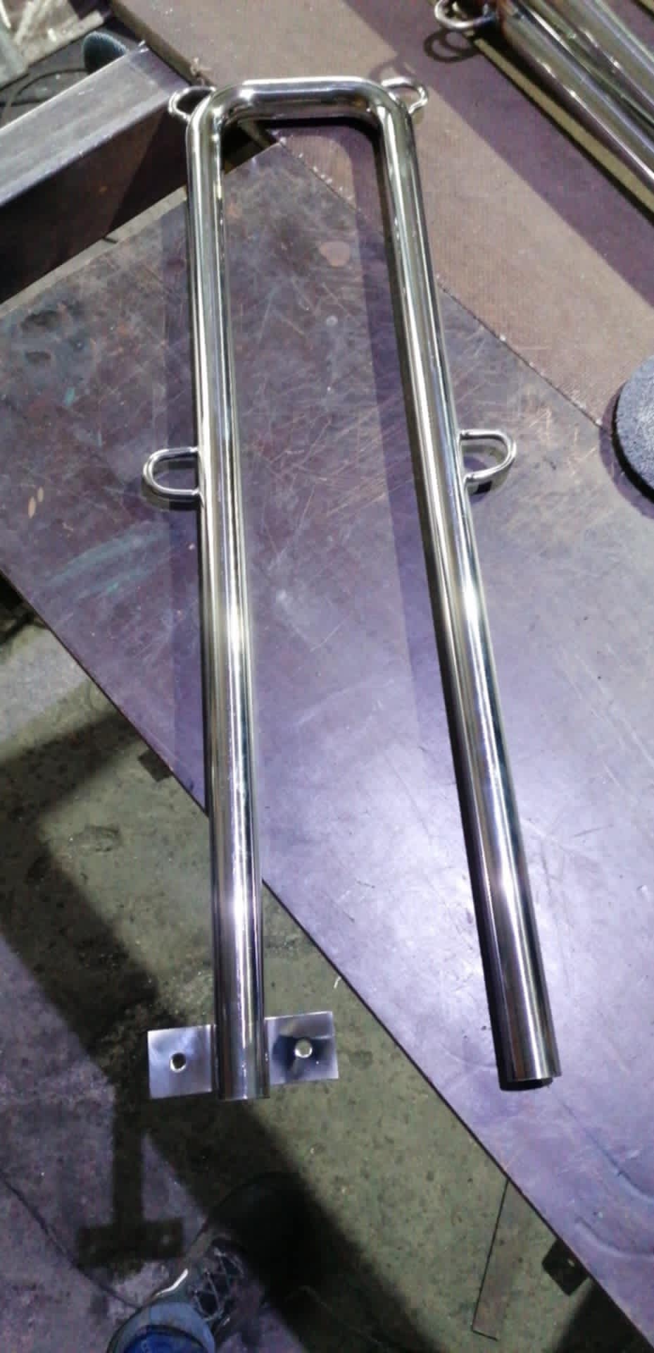

Słupki relingowe do bramek burtowych gotowe.

Montaż wymaga rozsądnej pogody, trzeba wiercić otwory w podstawach słupków, samych słupkach i listwach "szpigatowych". Te ostatnie to aluminium, więc pójdzie raz - dwa. Pozostałe to nierdzewka, wiec lekko nie będzie.
Rurki nie były wyginane, tylko spawane odcinków + kolanka i polerowane na lustro. Trochę pracochłonne zadanie.

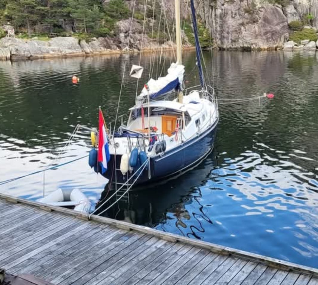

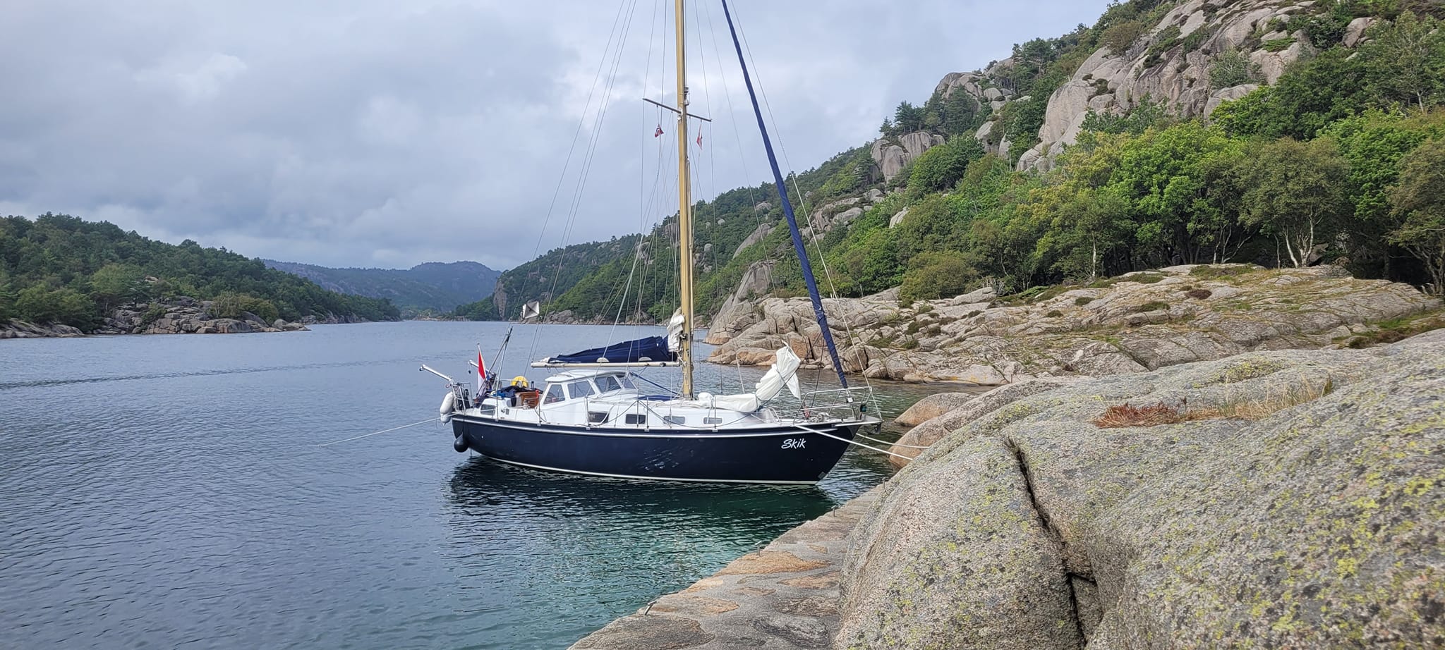

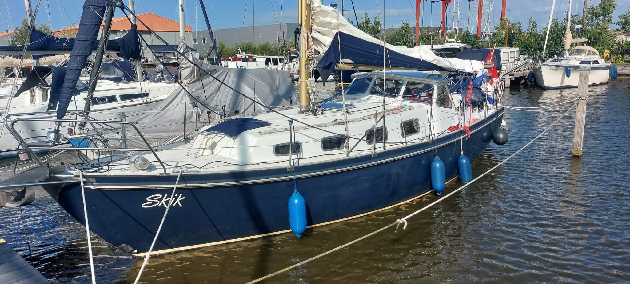

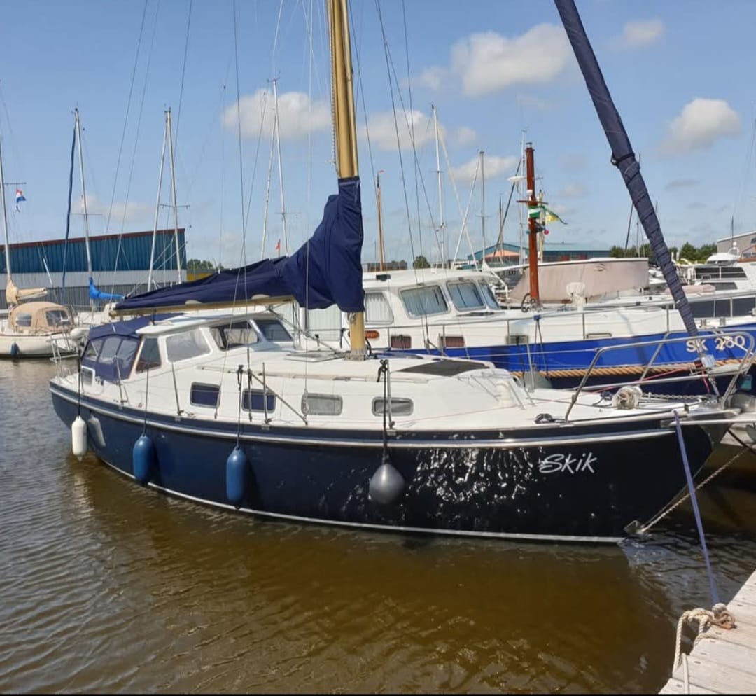

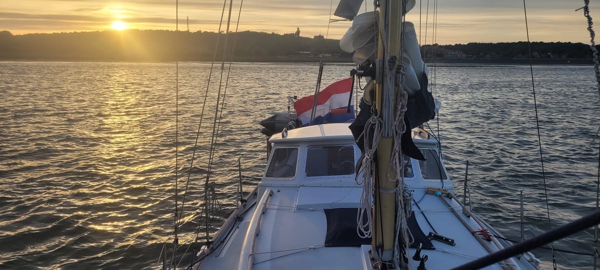

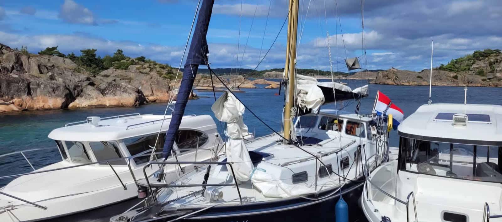

Kilka zdjęć "popsutego" DonKichotopodobnego jachtu znalezionych w czeluściach netu przez Arka. :D

wygląda ok

To w temacie opinii Forumowiczów, że zrobię Don Kichotowi krzywdę, oszpecę go itp. :)

A co tam robi rufowe kabina? To też zmienia linię.

To nie jest Konsul 37 ale jest bardzo do niego podobny.

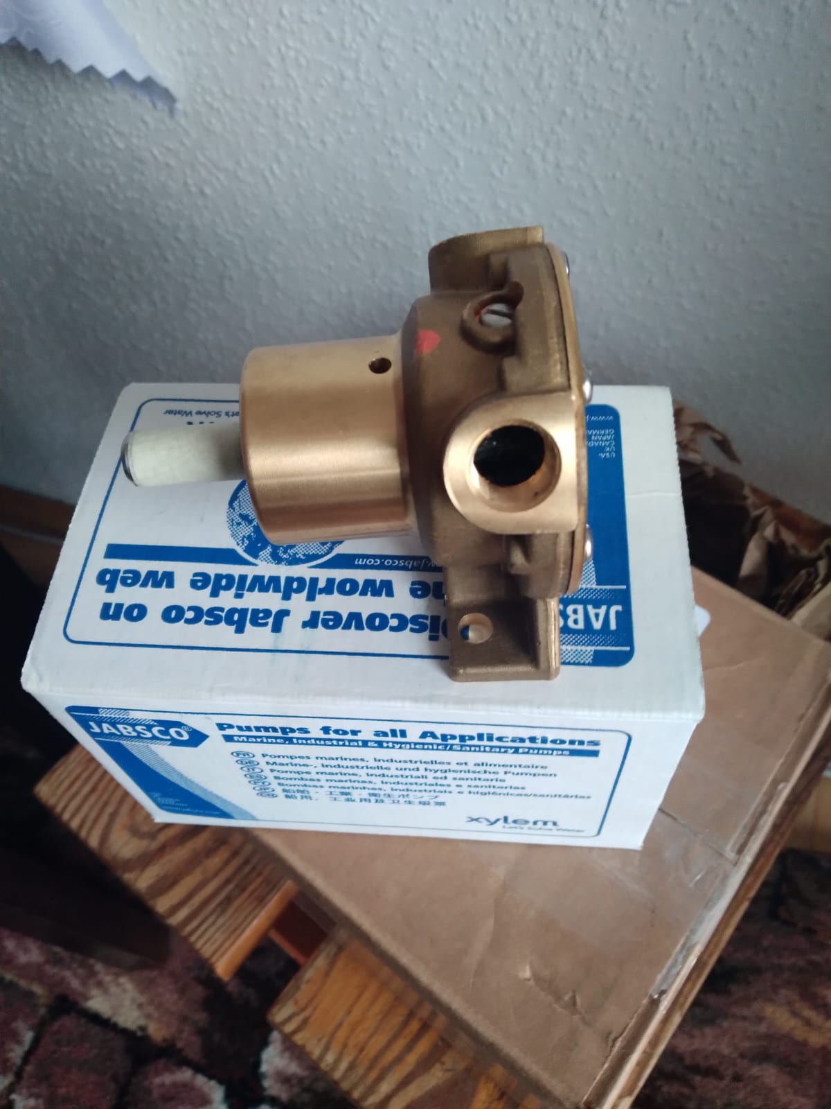

Przyleciała lub przypłynęła nowa pompa. Direct from USA. :D
IMG-20250204-WA0000.jpg [ 147.24 KiB | Przeglądane 6848 razy ]
Jest taka sama tylko nowa. Tym razem dobra wiadomość :D

Mocowanie pompy z systemem napinania paska i kołami pasowymi się robi, to zadanie wziął na swoje barki Bastard.

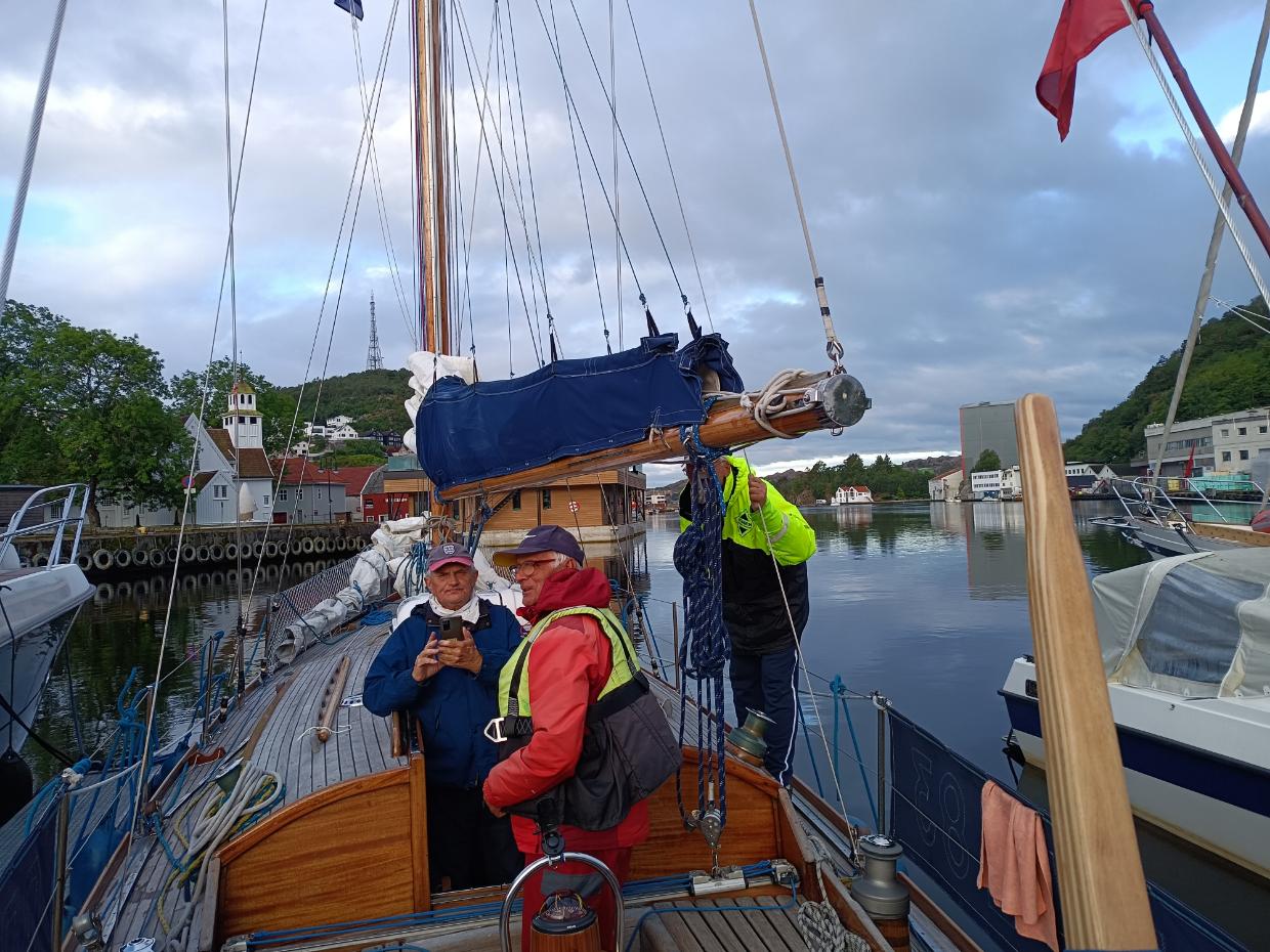

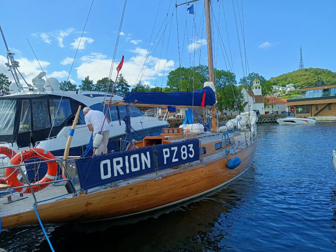

Właśnie dostałem i zamieściłem na stronie Gryfu relację z rejsu jachtu Orion do Szkocji, w tym Kanał Kaledoński.
Jacht ma 13 metrów, powstał w roku 1936, nie ma żadnego rolera (ożaglowanie typu kuter). Było na nim 6 osób, w ciągu 32 dni zrobili ponad 2100 mil. Dali radę bez szprycbudy, nawet (O ZGROZO!) bez koła sterowego.
https://jkmgryf.pl/orion-2024-rejs-do-s ... cie-klubu/
Skoro masz nadmiar kasy i chcesz ją pakować bez sensu w staroć, zamiast jeden sezon przepływać bez szprycbudy, to w sumie co mi tam. Wydawaj, naprawiaj na jeden sezon. ;) :-P

Ale mają lazyjacka, a ja nie mam, oooooo. I daję radę. :D :-P
PostNapisane: 23 lut 2025, o 20:14
Posty: 12537
Podziękował : 1766
Otrzymał podziękowań: 4248
Sam widzisz. Za ułamek kosztów szprycbudy zrób lazyjacka i będzie to miało większy sens. :mrgreen:

...w ciągu 32 dni zrobili ponad 2100 mil. Dali radę bez szprycbudy, nawet (O ZGROZO!) bez koła sterowego...
No, bez szprycbudy to, w ostateczności, jeszcze można chociaż ciężko.
Ale że sterowali bez koła - aż trudno uwierzyć !

Bardzo proszę, nie piszcie takich rzeczy. Bez koła??? Spać po nocach nie mogę.

Byłem na tym jachcie w rejsie do Norwegii. Daliśmy radę, a było nas tylko 5 sztuk, na 13 metrach. Luksus!
Jacht po prostu ma rumpel.

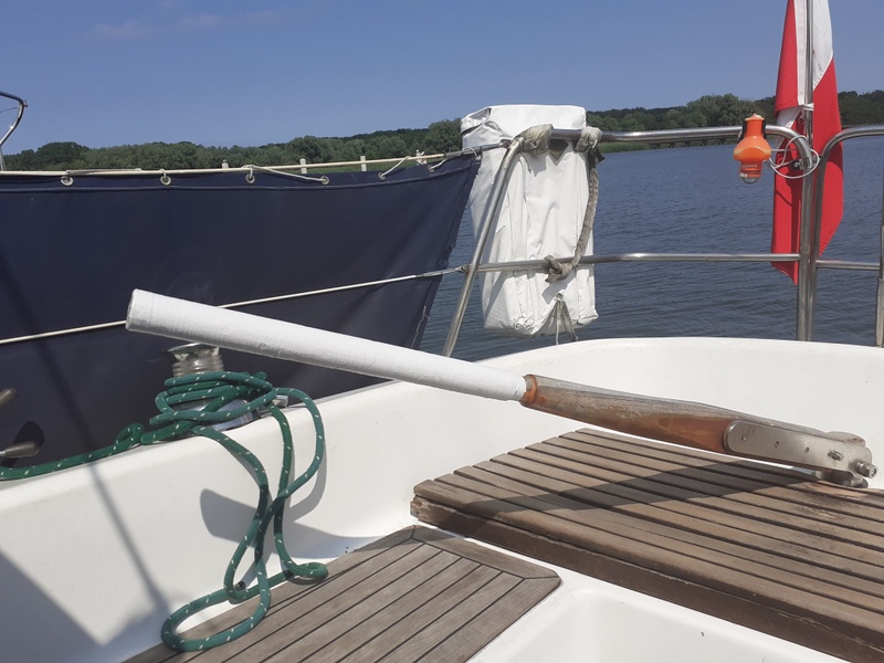

Jak ktoś woli wywijać w kokpicie półtorametrowym albo i dłuższym drągiem jego sprawa, ale niech nie krytykuje innych "wolnoć Tomku w swoim domku".
1-20210723_132932.jpg [ 153.47 KiB | Przeglądane 3398 razy ]
Na zdjęciu rumpel krótszego o dwa metry i lżejszego zapewne "Don Kichota" w sezonie poprzedzającym wymianę na koło. Przedłużony przy pomocy stalowej rurki wygrzebanej z kupy rupieci podczas wizyty w Kamieniu Pomorskim. W wersji oryginalnej (bez widocznej na zdjęciu owiniętej biała taśmą izolacyjną "przedłużki") w Kołobrzegu podczas manewrów na wstecznym byłby połamał nadgarstek Jurkowi, wyrwał mu się z dłoni a płetwa uderzyła w poszycie dna. Całe szczęście, że nic się nie stało ani jem ani jachtowi.
Długi rumpel po prostu przeszkadza załodze, szybkie przełożenie go z burty na burtę jest utrudnione a używanie podczas manewrów wyklucza obecność załogi w kokpicie.
Koło zwłaszcza z hydraulicznym napędem pozwala manewrować w każdą stronę przysłowiowym jednym paluszkiem, bez problemu obsługiwać sternikowi rumpel i manetkę. Wadą jest faktycznie brak czucia steru, do czego da się przyzwyczaić, ale suma summarum więcej jest zalet niż wad.
Pytałeś się armatora "Oriona" jakie jest jego zdanie w tej sprawie ? :D
