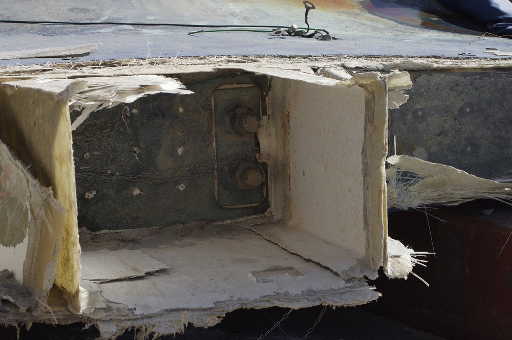

Rob Humphreys się odcina ale kto to widział mocować kil na jakimś takim szkielecie, Nic dziwnego że się urwał. Oni to projektowali więc też powinni dostać po głowie.
Tak gwoli scislosci:

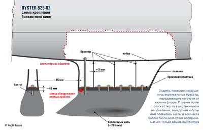

Polina Star III to byl Oyster 825.02, ktorego konstrukcja nosna kila nie miala nic wspolnego z biurem Roba Humphreysa.
Na zdjeciu jest Oyster 118.01. Na 118.01 team Roba zrobil tylko 'naval arcitect' robote, a konstrukcje (wraz z jakims takim szkieletem, co to nie dziwne, ze sie urwal) projektowala firma z NZ:
http://www.pde.co.nz/
118.01 stoi ciagle w hangarze, jest jeszcze nieukonczony, tak wiec nic mu nie mogla sie urwac...
Zbyszku, mieszasz dwie, zupelnie inne lodki, z totalnie rozna konstrukcja...

Sorki bo wkleiłem faktycznie zdjęcie tego zowego ale chodziło mi o jacht Rosjanina z tego artykułu.
https://www.yachtrussia.com/articles/20 ... er825.html
ma takie samo rozwiązanie mocowania kila na jakimś stelażu.
_ADG5501_1000.jpg [ 194.82 KiB | Przeglądane 11833 razy ]
Więc to szerzej stosowana przez projektanta praktyka, sami tego nie wymyśliliście w Oysterze, więc projektant n NZ też powinien beknąć.
