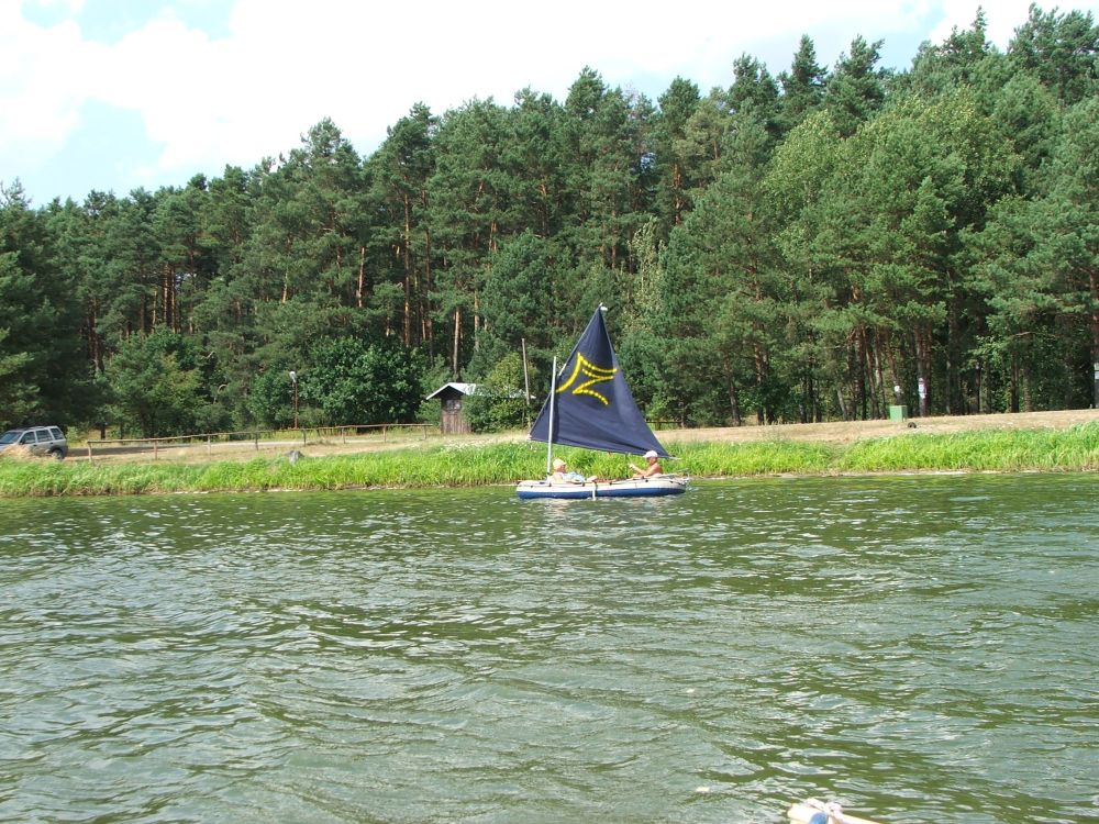

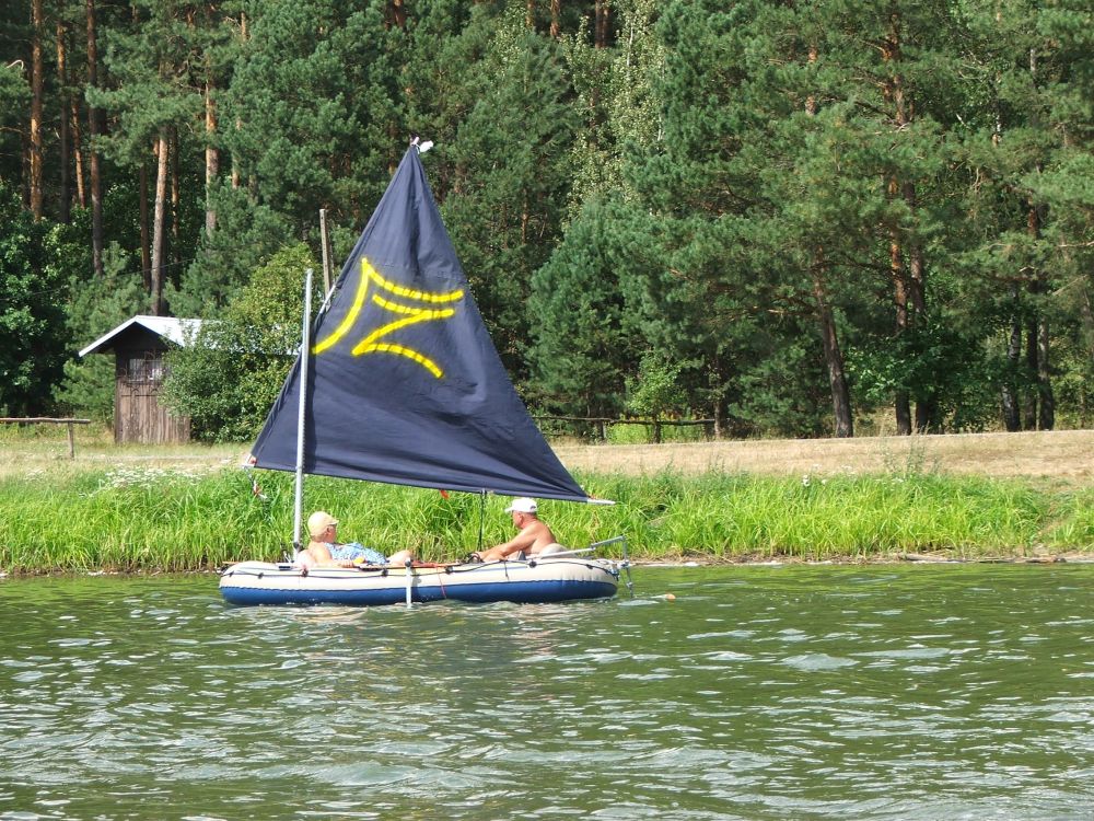

Niedawno dane mi było podpatrzeć rozwiązanie niekomercyjne.
W naszej kałuży, gdzie żeglujemy sobie na naszej maleńkiej łódeczce, pojawił się prawdziwy jacht :D
Starsi państwo... Dwoje przemiłych po prostu ludzi. Śmigali sobie po tafli zalewu na takiej oto konstrukcji. Mieliśmy przyjemność ( a była to niekłamana przyjemność ) trochę z nimi porozmawiać :)
Okazało się, że kiedyś kiedyś... W czasach młodości, żeglowali...
I kiedy w zeszłym roku zobaczyli nasze "wyczyny" postanowili w tej właśnie formie powrócić do
"wypoczynkowego żeglarstwa".
Fajna sprawa.
