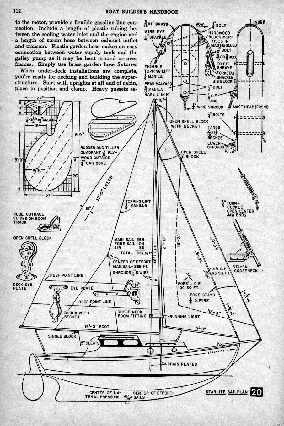

Nie ma sensu powielać, tym bardziej, że plany jednej z jego łódek gdzieś (u kogoś?) leżą. Muszę poszukać :D
Mam też plany czegoś takiego ( i jeszcze paru innych, podobnych) Tylko kiedy je wszystkie zbudować?
Svenson.jpg [ 242.62 KiB | Przeglądane 6691 razy ]
