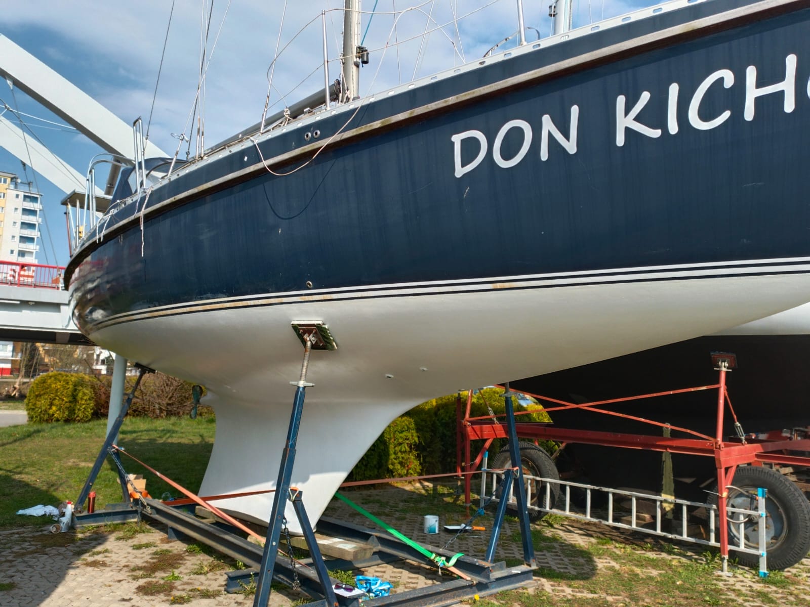

Nowa warstwa antyporostu została nałożona, został jeszcze ster i kawałek płetwy balastowej bo zabrakło farby. Zamówiłem jeszcze jedną puszkę 0,75 l i wysłałem do paczkomatu. W sumie wyjdzie około 4 litry farby.

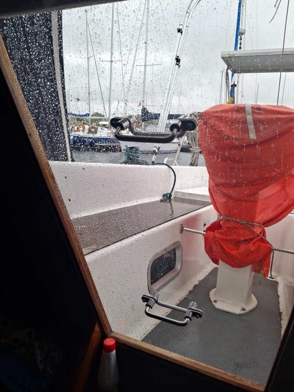

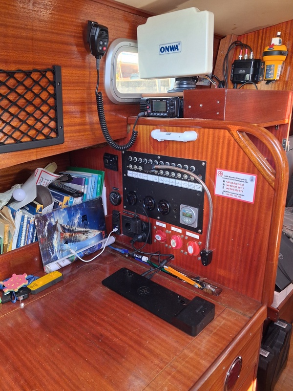

Mimo to udało mi się zamontować bramki burtowe, dokończyć prace przy elektryce i elektronice. Niestety 5 m przewodu szkieletowego NMEA2000 pozwalającego połączyć nowy ploter z przetwornikiem NMEA2000/NMEA0183 okazało się być zbyt mało. Zamówiłem nowy 10 - metrowy. Krótszy się przyda, jak będę kompletował autopilota.
1-20250427_094908.jpg [ 224.71 KiB | Przeglądane 2353 razy ]
Z instalacją 12V wreszcie wszystko jest OK. 100 Ah akumulator doładowywany solarem spokojnie wystarczył do zasilenia lodówki, kibelka, pompy wody i oświetlenia używanego rzez cztery osoby. Jeszcze jeden taki sam spokojnie pozwoli na niezależność elektryczną

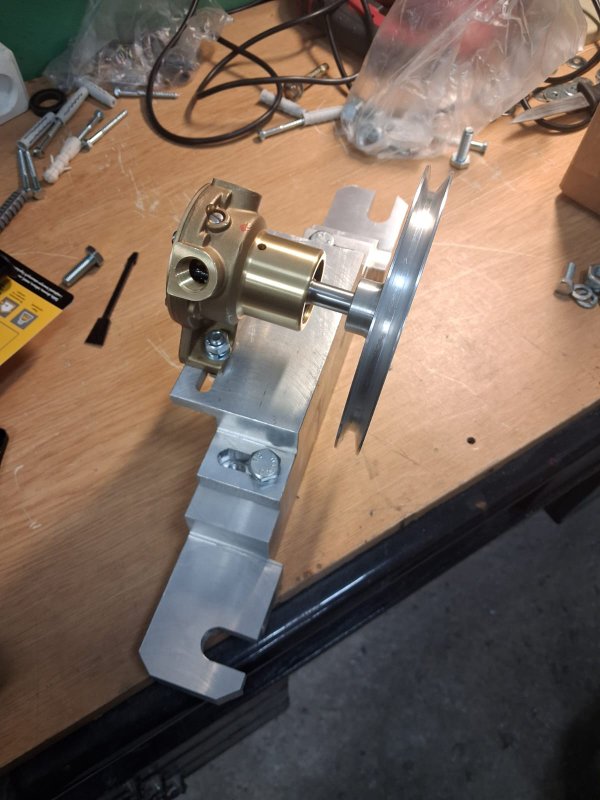

Wieczorem w piątek przyjechał z Kielc Bastard i przywiózł pompę wody wraz z zaprojektowaną przez siebie podstawą.
1-IMG-20250515-WA0000.jpg [ 84.21 KiB | Przeglądane 1015 razy ]

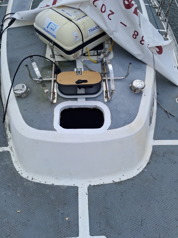

Zanim poszliśmy spać odstawa została przypasowana i okazało się, że wymaga drobnych poprawek. Rano Bastard pojechał z powrotem razem z podstawą. Po poprawkach dotrze do mnie Inpostem.
W sobotę przypasowałem i wyposażyłem w uchwyty nową sztorcklapę z poliwęglanu, ze starej, sklejkowej po wstawieniu siatki zrobię sztorcklapę typu "antyzanzara", żadne latające bydlę się nie przedostanie do kabiny. :)
1-20250518_112754.jpg [ 196.99 KiB | Przeglądane 1015 razy ]
Zamontowaliśmy nową pokrywę zbiornika wody z deklem rewizynym, wkleiliśmy ją na swoje miejsce, zamontowaliśmy i podłączyliśmy do wskaźnika czujnik poziomu wody. Działa. :D

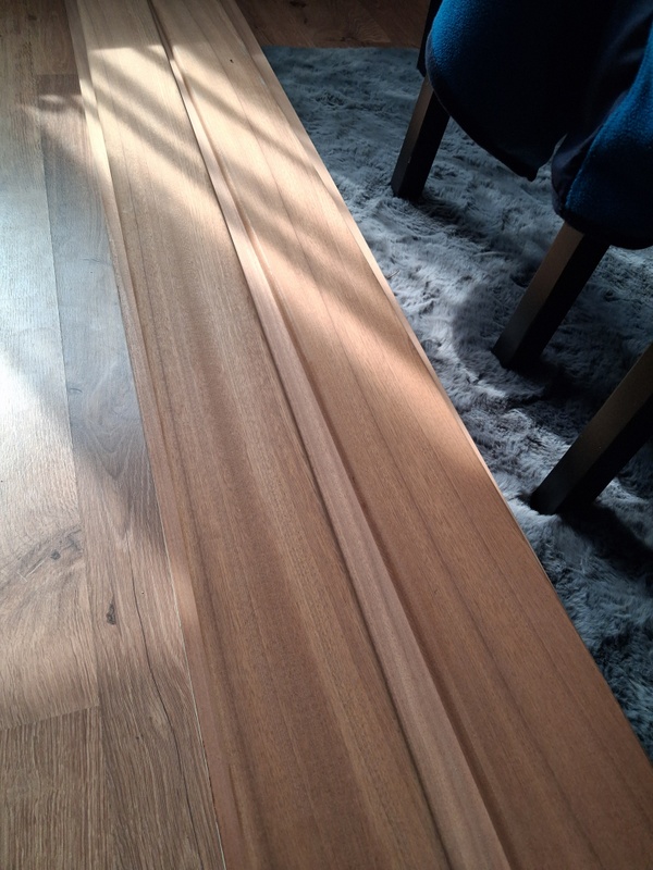

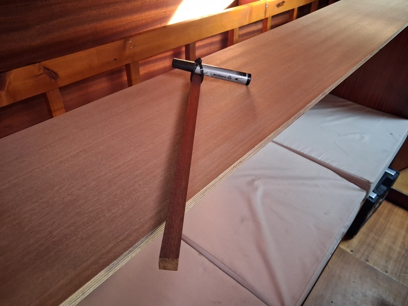

Przy okazji odebrałem materiał na jaskółki do messy, czas zagospodarować wolne przestrzenie. :)
1-20250609_162305.jpg [ 180.12 KiB | Przeglądane 124 razy ]
Dna jaskółek a będą miały po dwa metry wzdłuż burt po obu stronach messy i są wykonane ze sklejki szkutniczej obłogowanej sapeli, fronty z litego sapeli, podobnie jak wcześniej wykonana zabudowa.
