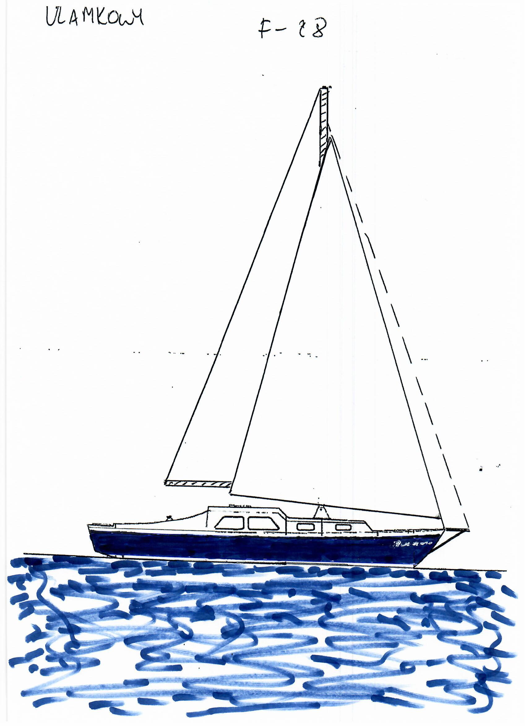

Taki mi się podoba. :D
Oczywiście pas w linii wodnej koloru białego, ciemno-niebieskie/granatowe burty do listew odbojowych.
Scan.jpg [ 273.66 KiB | Przeglądane 2667 razy ]

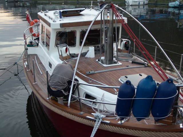

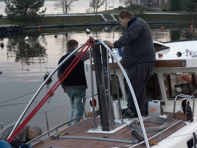

Miałem kiedyś w życiu okres zafascynowania kutrami - tam miałem takie zajebiste cęgi i bramkę - może coś takiego zrób, ale uważaj, żeby nie przeważyło Ci to jachtu :rotfl:
Kuter - cęgi i bramka.JPG [ 58.9 KiB | Przeglądane 2085 razy ]
Dla porównania wielkości - obok stoi ich wykonawca:
Cęgi i ich wykonawca.JPG [ 59.68 KiB | Przeglądane 2085 razy ]
