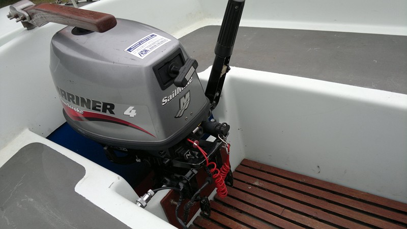

Mam pytanie :
W którą stronę kręcą się dzisiejsze silniki przyczepne?
tj. śruby silników ... bo mam dziurę narysować i nie wiem gdzie :oops:

PostNapisane: 2 lut 2012, o 02:24
Posty: 13936
Podziękował : 1654
Otrzymał podziękowań: 2402
tj. śruby silników
Przeważnie jak chcemy by jacht płynął do przodu , to śruba napędowa w silniku przyczepnym ( patrząc na rufę jachtu ) obraca się w prawo.
Marian kliknij w link opisany pomiar śruby http://www.zegluj.net/forum_zeglarskie/ ... 700#p83652 .

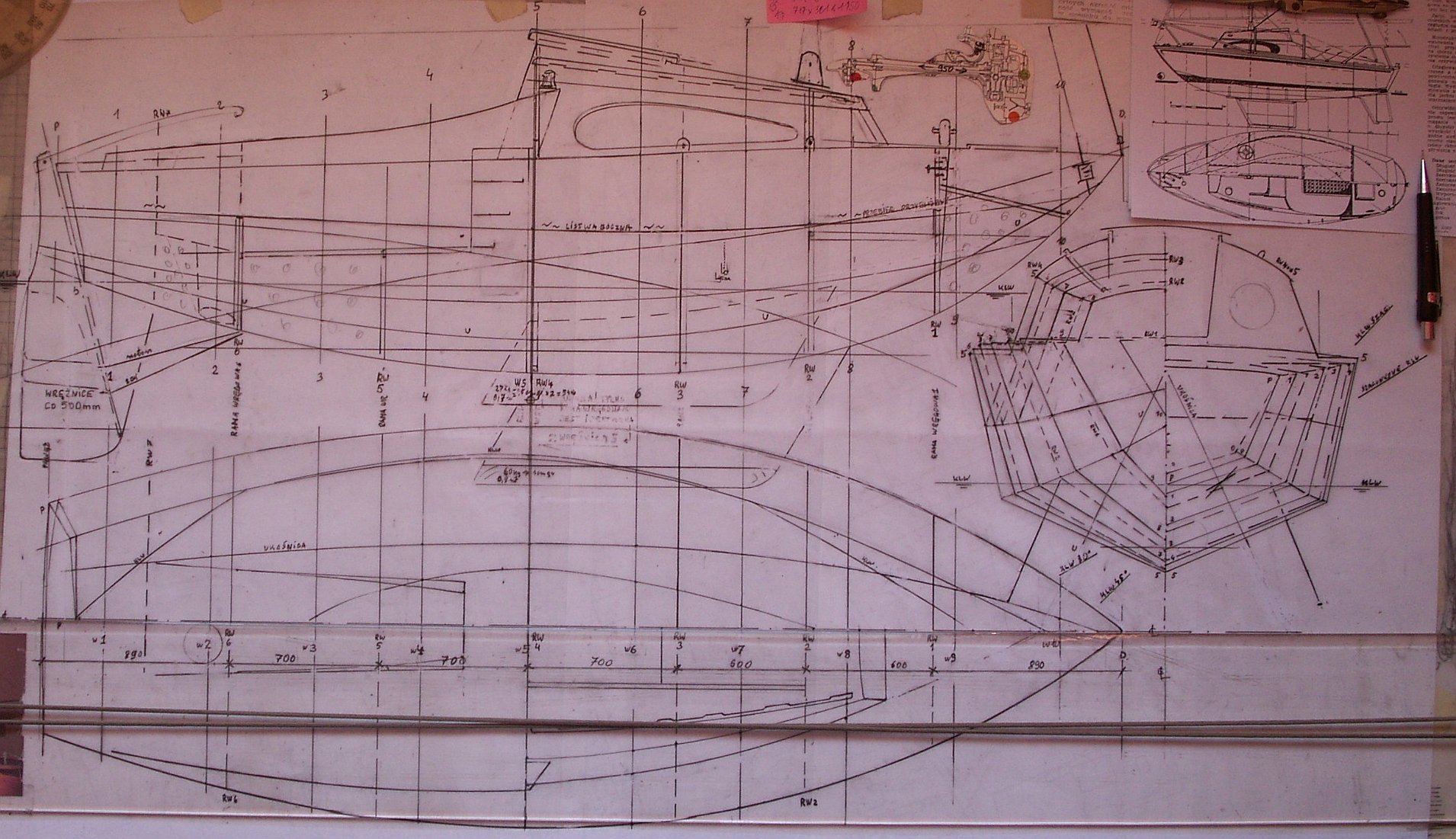

PostNapisane: 10 lut 2012, o 17:23
Posty: 14025
Podziękował : 10568
Otrzymał podziękowań: 2490
Polemizując z nadprodukcję projektową z "friszipów"
podłożyłem pod pierwszą warstwę kalek biały papier
i mam główną warstwę roboczą z ACADa :lol:
Sam się zdziwiłem jak mało nowego na rysunku;
a przecie to jest już trzeci kolejny arkusz, całkowicie przeprojektowany.
Jak widać wróciłem do źródeł;
Dwa boczne kile (lub jeden z grubej blachy) i mała ostroga na rufie.
Ale gdy już to wyrysowałem nawinął mi się jachcik podobnej wielkości (patrz fot)
i znów stanąłem w rozkroku decyzyjnym
(jak kolega premier nieprzymierzając) :roll:
Laysander ma mieć:
Lc -5,1m
Bc -1,9m
T kadł -0,43m
V klw ~0,6T
G bal ~0,3T
Zład mam mieć 6 lub 7 ram wręgowych
w zależności od tego czy będzie silnik w studzience czy nie.
Ramy mają być z sosny 20x40 wzmocnionej obustronnie sklejką na E-5
Wzdłużniki pośrednie z pasów sklejki lepionej na płask do poszycia,
podobnie wzmocnienie dachu kabinki.
poszycie sklejka 5cio warstwowa (6mm?) oblaminowana (w całości 2x450g/m2)
Maszt przesunięty do przodu stoi na wręgu (pełnym u dołu).
Suw klapa wąska (52cm) a długa (65cm)
Pod tylną częścią kokpitu, i pod całym poszyciem pokładu
materiał wypornościowy (styropian lub tp)
skrajniki dziobowe (dolny i przedni) wypełnione pianką na szczelnie.
Kile boczne z 5-8mm blachy razem 55-80kG
i opcja2: kil centralny 8-10mm gr 50-60kG
reszta balastu; ołów zamocowany w kabinie pod podłogą.
Kuchenka pod kokpitem wysuwana.
Dwa miejsca do spania 2m z nogami w płytkiej hundekoji
Wietrzenie kabiny przez fordek (z luku kotwicznego) z grzybkami w ściance pionowej
Gródź podkokpitowa i zakokpitowa szczelne (styrop)
Pytania
czy robić wręg pod silnik w kokpicie ;
czy wyoblać pawęż i przednią ściankę kabinki;
komplikując budowę jachtu - tylko dla wyglądu?
czy robić głębsze (od kadłuba) ostrogi steru,
dla każdej wersji osobno?

PostNapisane: 10 lut 2012, o 20:31
Ramy mają być z sosny 20x40 wzmocnionej obustronnie sklejką na E-5Wzdłużniki pośrednie z pasów sklejki lepionej na płask do poszycia,podobnie wzmocnienie dachu kabinki.
Dlaczego tak?
Nie zachwyca mnie to rozwiązanie. Jako tradycjonalista wolę z masywu a nie z dykty :-P
Jestem przeciwny. Wolę cały balast pod dnem ( w postaci falszkila lub cięższych płetw)
Skuteczniejsze to w działaniu.
A zęza przyda się na schowanie różnych rzeczy.
I tak pewnie po swojemu zrobię :-P
Nie wiem czy jest sens robić komorę kotwiczną. Chyba nie, po co tam wozić ciężar?
tak.
czy robić głębsze (od kadłuba) ostrogi steru,dla każdej wersji osobno?
raczej tak
czy wyoblać pawęż i przednią ściankę kabinki;komplikując budowę jachtu - tylko dla wyglądu?
zdecydowanie tak !!!

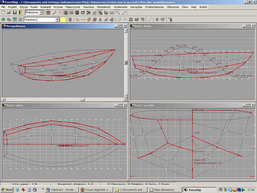

Ale i zdecydowany mjs czyli Sziwa cytuję;
Witaj Maestro!
Będąc świadomym Twojego nieprzejednania w rysowaniu klasycznym,
przedkładam Ci oto, ten jeden raz, wyjątek z reguły,
który być może wywróci Twoje spojrzenie na dzieło tworzone
i spowoduje, że klikniesz na: http://www.hydronship.net/,
celem pobrania jeszcze nowszego (9 Mb)... FreeShipa w wersji : 3.30+.
(Nie wiem czym różni się od poprzedniego,ale coś mnie tknęło, żeby przełożyć do niego Twój ostatni rysunek kadłuba,)
"mniej więcej" żebyś miał i pikselowe spojrzenie na "wiekopomne" dzieło. :)
Przesyłam plik tylko Tobie i "róbta co chceta". :))
Gdybyś chciał wprowadzić nowe krawędzie, to uaktywnij linie kontrolne i kliknij w mahoniowy łuczek na szlaczku u góry. W odwrotną stronę też działa... :)) czyli zaokrągla, co było kanciate.
...mjs
ps. rysunek wydrukowany wygląda lepiej niż na ekranie!
Dzięki - nie będę musiał kreślić krzywej wyporności na czysto, :lol:
a i pobawię się Freecośtam-3iprawiepół - ale to potem.
Siedzenia nad kompem man po dziurki w nosie
(20 lat nauczania cudzych dzieci) i wystarcza mi że muszę bywać na FŻ
...Ja naprawdę lubię siedzieć nad deską kreślarską
popijając cośtam i uważając coby nie wylać. (alzheimer czy ten drugi?)
a sławnego Pawła Althamera też się uczyło
i nawet się wybroniło przed wyrzuceniem ze szkoły :roll:
Laysander we Freecośtam.jpg [ 134.92 KiB | Przeglądane 5840 razy ]
:roll:
Kcąc nie kcąc trza prawdzie w oczy spojżeć :-( Nowoczesność nadchodzi (albo podstępnie podpełza). Jak tu żyć ....?
No i chwała Bogu.
a bukszprytu mi żal ....
PostNapisane: 10 lut 2012, o 22:39
Posty: 9324
Otrzymał podziękowań: 2225
Spoko, "przeca" napisałem, że ten jeden raz... ;)

mjs napisał(a):
mjs:
:roll: to może (ten jeden raz) powiesz:
czy ta krzywa (co ją tam pokazałeś)
to jest do linii wodnej czy do całego kadłuba?
i może tak przy okazji; ile Ci wychodzi wyporności do KLW :D
bo u mnie 590KG
boSmanie:
jak ma być w kilach balast to będą musiały być
albo profilowane
albo z cygarem (rurą) pod spodem.
więc: zbieraj oów
oraz jakie listwy na wręgi chcesz:
mogą być np 40x60 klejone z 2 warstw dębowych?
Te sklejki na poszyciu: to wymyśliłem, aby na burcie i dachu nic nie odstawało;
- za bardzo.
