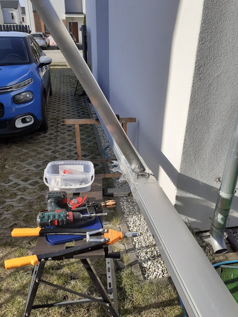

Rozpocząłem prace przy okuwaniu masztu.
Przygotowałem okucie salingów i wantowników do przynitowania, niestety paskudne zimno zagoniło mnie do domu.
1-20210110_140727.jpg [ 102.64 KiB | Przeglądane 4696 razy ]
Według projektu salingi będą nieco niżej niż w starym maszcie, będę musiał przerobić (skrócić) wanty kolumnowe. Obejrzałem je dokładnie, nie widać uszkodzeń więc wystarczy tylko uciąć i zaprasować nowe końcówki.
Czekam na okucie sztagu, jak tylko do mnie wróci będę je montował.
Szablony do montowania okucia topu i bloczków wpuszczanych mam już gotowe. :)

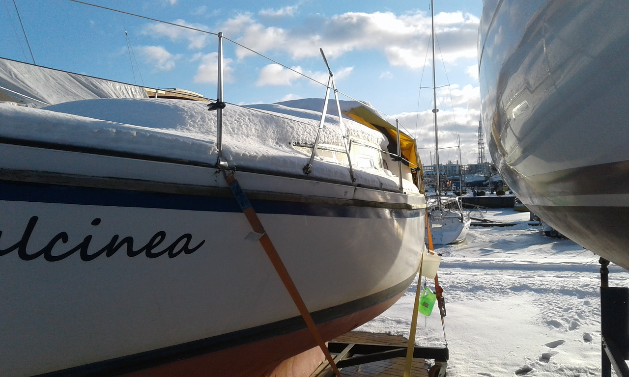

No to ja na dobry początek!
Dulcia pod kołderką:
5160591F-0653-4135-9F22-EE8B98B30E5E.jpeg [ 313.18 KiB | Przeglądane 4444 razy ]
86F74587-BDCD-4E60-BEB3-52E6422C06DF.jpeg [ 288.79 KiB | Przeglądane 4444 razy ]

O w mordę, plandeka nie wytrzymała cieżaru śniegu. :-o
Powinienem powiesić więcej pojemników z wodą.

To się stało przez odwilż.
Mokry śnieg zgromadził się po obu stronach steru, który podtrzymuje plandekę.
Kokpit jest prawie pusty.
Jak stopnieje podniosę tyczką plandekę i woda spłynie.
Śnieg jeszcze się „czepiał”.

Najgorsze, że plandeka jest podgumowana i absolutnie wodoodporna. Jeszcze w Kamieniu, któreś zimy miałem podobną sytuację, w zagłębieniach plandeki była dobra wanna wody. :lol:

Powinieneś podeprzeć jakąś listwą wzdłuż, przede wszystkim...

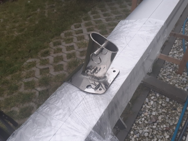

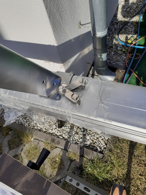

Zamontowałem okucie salingów wraz z wantownikiem. W komplecie były dwa, ponieważ Dulcia ma dwie pary want kolumnowych, musiałem zabrać zaczepy w obu. Mam dwa zaczepy przy dawnych topwantach, wykorzystam je do stenwant.
1-20210221_120004.jpg [ 150.57 KiB | Przeglądane 3976 razy ]
1-20210221_120021.jpg [ 150.12 KiB | Przeglądane 3976 razy ]
Oryginalnie salingi były mocowane dwoma przetyczkami, zabezpieczonymi zawleczkami, ja zastąpię je śrubami z nakrętkami "z oczkiem". Wewnętrzne będą służyły do podczepienia bloczków lazyjacka, zewnętrzne do bloczków flaglinek.
Zgroza, aż strach się bać. Sworznie zastąpione śrubami. :-x

Możesz w łaskawości swojej pojaśnić w czym problem ? W starym maszcie salingi także były mocowane na śruby z nakrętkami.
