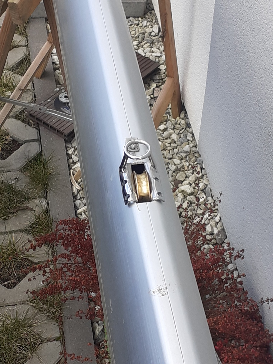

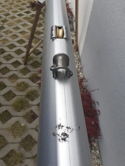

Prace przy okuwaniu masztu trwają, pogoda sprzyja.
1-20210227_110517.jpg [ 401.11 KiB | Przeglądane 4849 razy ]
Otwory na bloczki wycinam według przygotowanego szablonu przy pomocy dremelka z Lidla, wycina świetnie, tyle, że oryginalne tarczki są cieniutkie i słabe.
Do wycięcia otworu pod bloczek fału genakera zużyłem wszystkie, które były w komplecie.
Muszę pojechać do Ciastoramy albo inszego Leroja pokupić coś porządniejszego. :)
Otworów będzie kilka. Jeszcze jeden pod fał genui, trzy bloczki fałowe i przejście do fału grota.
Po 20-tu stawianiach spinakera i 40 kufach fał jest szmelc i zostanie ścięty.

Nie wiem o co biega, to jest oryginalny bloczek spinakerowy, w tym przypadku genakerowy.
Chociaż kto wie, nowy właściciel zdecyduje. :)

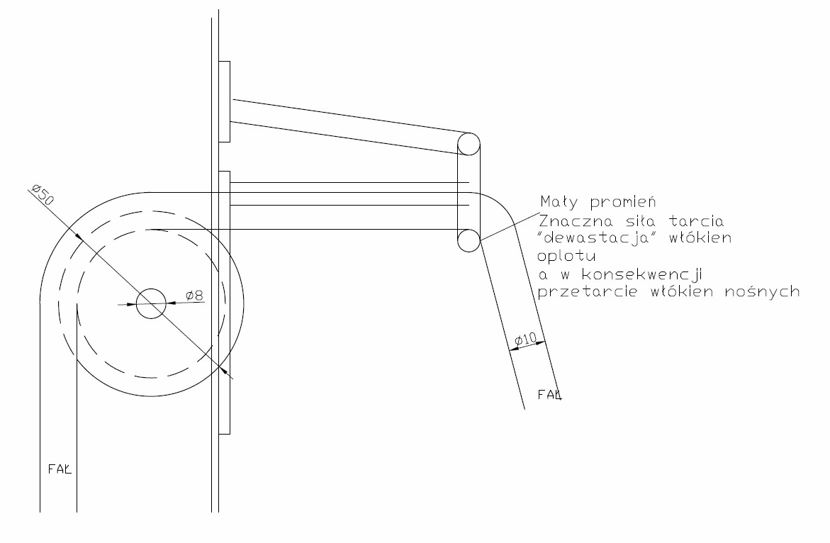

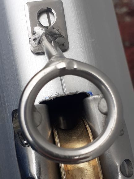

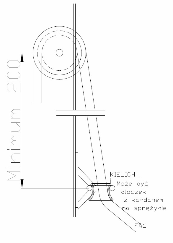

coś jest do niczego, bez uzasadnienia
"Żądasz", to masz.
-Wadliwa konstrukcja i paskudne wykonanie w firmie "daremny trud", opory na pręcie "kółkowym" olbrzymie
- rolka najprawdopodobniej z mosiądzu
- Średnica za mała na linę fi 10 (jacht 30 stóp)
- nie dopasowany kołnierz do powierzchni masztu
- Rolka nie w płaszczyźnie symetrii obudowy 5 stopni od PS
- Za duża grubość rolki (prawdopodobnie 16mm)
- ostre "kanty" na zewnętrznej średnicy rolki
- ośka rolki bez tulejki i za małej średnicy (prawdopodobnie fi 8mm)
- ślady klepania młotkiem
Montaż:
- "jama" w maszcie bez kształtowego posadowienia
- nie przyleganie kołnierzy do powierzchni masztu
- otwory na nity wywiercone, czyli cała siła od pracy fału będzie gięła i ścinała nity
Załączam szkice.
Cors T2.jpg [ 308.79 KiB | Przeglądane 4676 razy ]
Tragedia fału spin.jpg [ 138.22 KiB | Przeglądane 4677 razy ]
Idea wyjścia fału spin.jpg [ 51.94 KiB | Przeglądane 4678 razy ]
Ideowa tragedia.jpg [ 75.82 KiB | Przeglądane 4678 razy ]
Za ten post autor cors otrzymał podziękowania - 3: Kurczak, Waldi_L_N, waliant

Prawdopodobnie, prawdopodobnie, prawdopodobnie...
Znasz cors trzy prawdy prof. Tischnera ?
Rolka nie w płaszczyźnie symetrii obudowy o 5 stopni ? :-o
Za duża grubość rolki ? :-o
Ślady klepania młotkiem ? :-o
Te wszystkie wnioski wyciągnąłeś z "krzywo" zrobionego zdjęcia ? :lol:
Co do tej "jamy" - to górna jej cześć nie została jeszcze wyprofilowana, a będzie na półkoliście. To nie jest zdjęcie "na gotowo". To tylko przymiarka, wsadziłem bloczek do otworu, żeby sprawdzić czy się zmieści. Nie jest jeszcze przynitowany i nie zostały jeszcze wywiercone otwory pod nity.
Jedyna prawda jest taka, że faktycznie bloczek nie jest wyprofilowany do kształtu masztu, a miał być dopasowany.
Ale tutaj nie trzeba być corsem, żeby ten feler zauważyć. Ja też to zauważyłem...
Będę musiał coś z tym zrobić, nie podoba mi się, że bloczek odstaje od profilu.
To standardowy bloczek spinakerowy montowany od lat w wielu jachtach, gdyby faktycznie był taki zły i powodował szybkie zniszczenie liny, już coś by się na ten temat na Forach znalazło...

Wracając do tematu.
- rolka ma grubość 11,87 mm, bieżnia rolki ma 8,94 mm szerokości i 4,16 mm głębokości więc jest na linę 8 mm, średnica wewnętrzna bieżni rolki to 32 mm.
- odległość od krawędzi rolki od krawędzi obręczy prowadnicy wynosi niecałe 20 mm, pracująca lina nie powinna się niszczyć o jej (rolki) krawędź.

Jak widać na zdjęciu wsporniki zostały niewłaściwie wspawane ewidentnie będą niszczyć linę.

Bloczek fału genui jest wykonany trochę staranniej.

A tu coś na kształt rozwiązania, które pokazał cors.
Sam element jest częścią ukompletowania Furlexa 100 i pewno innych rollerów Seldena.
Nie pasuje do kształtu masztu, musiałbym zlecić wykonanie cokołu , który z jednej strony byłby dopasowany do profilu z drugiej strony do mocowań kipy.
Na okładkach bloczków nie ma śladów po młotku, blacha się pofalowała, ponieważ była gięta po wywierceniu otworów.

Znalazłem w domu kipę fi 14 mm z wkładka metalową, przymierzyłem do masztu. Jest za szeroka żeby ją przymocować. Musiałbym wykonać wspornik z grubej blachy. Ale to jest rozwiązanie.
Wspornik wycięty w kształcie krzyża i wygięty tak, że byłby mocowany dwoma "ramionami" do "grzbietu" profilu, zaś drugą parą do jego ścianek bocznych.
Mocowanie w dwóch punktach, jak na rysunku dolnym się IMHO nie sprawdzi. Szarpnięcia na boki spowodują rozluźnienie połączenia, w konsekwencji zerwanie nitów, śrub. Mocowanie raczej na nitonakrętki i śruby, niż na nity.
