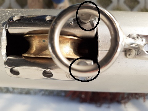

Wczoraj łaziłem po marinie w Kołobrzegu i przyglądałem się masztom pod kątem sposobu prowadzenia fałów spinakera/genakara po wyjściu z masztu. Założyłem, że skoro na jachcie jest w widocznym miejscu spinakerbom, jest także fał do spinakera. Wziąłem nawet aparat ze sporym zoomem, żeby dokumentować obserwacje, ale było tak paskudnie zimno przez wiatr, że zaniechałem łażenia z nim, przyglądałem się masztom przy okazji poruszania się po marinie.
Fakt, że w zdecydowanej większości jachty posiadają takielunek ułamkowy, ale nie zauważyłem specjalnych instalacji do fału.
W kilku przypadkach fał wychodząc z masztu przechodził przez zwykły bloczek przyszeklowany do okucia topu.
Na razie więc bloczek wpuszczany mam już dopasowany do profilu. Mam jednak jeszcze sporo pracy przy maszcie, wiec może poczekać.
Biorę pod uwagę zamówienie jeszcze jednego okucia sztagowego, przymocowanie powyżej bloczka, tak aby fał robił na nim 90 stopni i szedł na bloczek podwieszony do okucia.
Czyli takie rozwiązanie jakie podpatrzyłem w marinie. Zaleta ? Nie zmieni się wysokość bloczku genakera, która według projektu ma wynosić 900 cm.

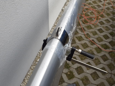

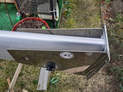

Dzisiaj dostałem przerobione cęgi do masztu, pasują idealnie. :D
Trochę było z tym roboty, ponieważ wymiary podstawy mocowanej do dachu kabiny musiały być zachowane.

Sztagownik do rolfoka już przynitowany, można odmierzyć kąt (5-10 stopni) fału genui względem profilu rolfoka, żeby w odpowiednim miejscu wpuścić bloczek. Jak kąt będzie za duży będzie problem z właściwym wybraniem żagla, jeśli za mały istnieje ryzyko, że fał przy rolowaniu będzie się nawijał na profil. To by nie było dobre. :-(
Może jeszcze zamówię "stryczek" z nierdzewki do podwieszenia bloczka fału genakera, ten pseudobloczek spinakerowy od Czecha nadaje się tylko na złom... :-o Nie pasuje do kształtu profilu, wystające części wsporników prowadnicy błyskawicznie przepiłują fał.
Można byłoby je zeszlifować, ale najpierw trzeba odciąć wsporniki od bloczka, ukształtować bloczek aby pasował do profilu i przyspawać od nowa...

Cęgi dopasowane, otwory na śrubę - przetyczkę wyfrezowane i wyszlifowane. :)
Sama śruba musi do tokarza, trzeba ja skrócić i przegwintować dalej. Rozstaw boków cęgów zmiejszył się za dużo, żeby kombinować z podkładkami. Wystarczy po jednej z każdej strony i będzie git.
Dremelek z Lidla robi robotę. :D
Wyznaczyłem miejsca na nitonakrętki do przykręcania knag i wytrasowałem otwory pod bloczki po prawej stronie masztu i uciekłem do domu. :) Raz, że zimno i wieje, dwa, że mnie obgadają na osiedlowym forum, niedziela, te sprawy... :D

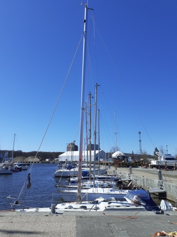

W niedzielę na Dulci stanął nowy maszt, wygląda dumnie, a że Dulcia stoi chwilowo przy samym nabrzeżu wszyscy go podziwiają. :D
20210425_144223.jpg [ 68.97 KiB | Przeglądane 6756 razy ]
Nowy armator już się na jachcie zagospodarowuje.
