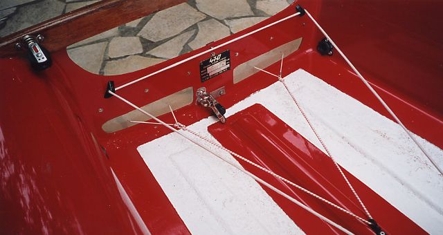

Większość regatówek posiada taki lub podobny system,chodzących w ślizgu.
Laysander myślę że w ślizgu chodzić nie będzie :)
reflektorki.JPG [ 40.57 KiB | Przeglądane 5535 razy ]

FD też miał okna w pawęży a oprócz nich dwie pompki i dodatkowo odwodnienie przedniego kokpitu

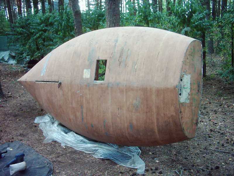

A mój Finn miał kiedyś taką klapkę w dnie (ta mniejsza jasna)
ta większa (dziura) to miał być chyba wziernik podpodłogowy. :lol:
wisła125.jpg [ 63.86 KiB | Przeglądane 5468 razy ]

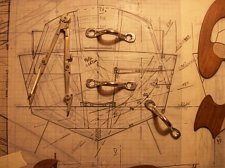

Zrobiłem "obliczenia" stateczności Laysandera
(proszę się nie śmiać; amateur i inni*)
i wychodzi mi, że kokpit nie będzie brał wody w przechyłach,
a na postoju będzie na "krawędzi sumienia"
- więc jeśli damy odpływy z przodu to powinno się udać.
mjs: ile chcesz za zlecenie ($ :?: )
obliczenia tych danych w Fri-jachcie?
ps2 Catz w razie co ratuj; jak się amatourzy przyczepią :lol:
ps3
ciężarki na fotce - niezbędne; coby się warstwy nie rozwarstwiały.
PICT7663a.jpg [ 56.42 KiB | Przeglądane 6633 razy ]
