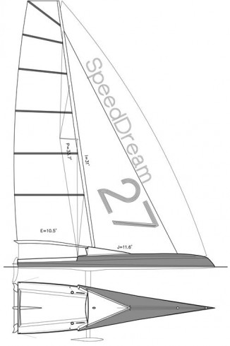

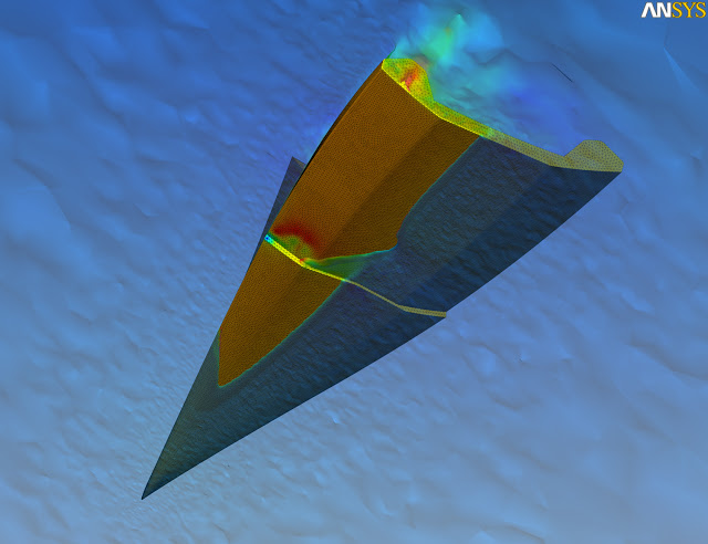

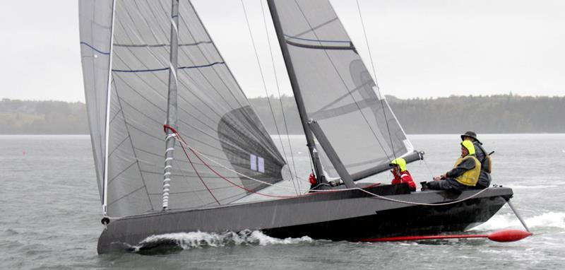

Najlepszym miejscem liniowym byłby uskok/próg/redan poprzeczny dna - w jego pionowej ściance.
Redany takie wracają do łask, zastosował go Vlad Murnikov w swoim najnowszym prototypie SpeedDreama 27:
SpeedDream27.jpg [ 37.68 KiB | Przeglądane 6579 razy ]

Mnie z kolei dziwi, ze jeszcze tego patentu w sklepach nie ma. ;)
mjs napisał(a):
Vlad Murnikov
Warto poklikac; jego niektore konstrukcje bardzo przypominaja look'iem obrazki juz tu pokazywane - zwlaszcza, choc nie tylko, wysoka rufa.

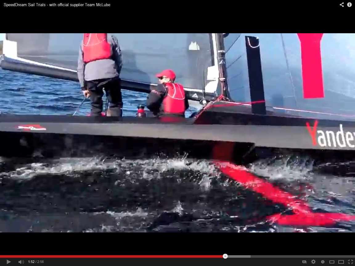

Niech zatem przemówi sam Vlad:

Bardzo fajne żelazko: tylko zastanawia mnie dlaczego: ?
skoro już chowamy kil w uskoku dna,
to nie dało sie go dalej uchylać: aż do krawędzi dna i burty,
szybciej by wyłaził z wody.
i drugie : nie podoba mi sie ta krawędź: burta dno.
Ale tu juz chyba On wie lepiej niż ja domniemuję.
Widzę że wszystkie szybkie jachty mają ostatnio BMW/OR'owe dzioby. :lol:

Projekt SpeedDreama 27 jest awangardowy. Szpiczasty kadłub i wyciągnięty dziób przesuwa wyporność do przodu i zapewnia stabilność wzdłużną. Układ wygląda harminijnie.
Smukły kadłub zmniejsza opory i pozwala na wiekszą prędkość. Dziób zastępuje bukszpryt, duża powierzchnia ożaglowania oraz niezwykły kil, redukujący przechył sprzyjają wzrostowi prędkości. Właściwie to i nazwa jachtu określa jednostkę jako szybką...
SPEEDDREAM273.jpg_650_490.jpg [ 24.22 KiB | Przeglądane 6273 razy ]
- A gdyby jego dziób kończył się tuż przed sztagiem?
- To szerokość dziobnicy wynosiłaby... 40 cm!
Czyli byłby pustaczkiem z wysuwanym bukszprytem dla genakera.
