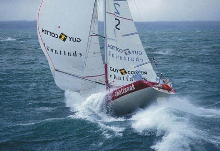

Ależ kto powiedział, że nie lubię?
Ja tylko proszę o konsekwencję projektową:
jeśli dziób ma robić jako nurek wodny, to ma psi obowiązek być węższy na pokładzie niż poniżej.
_chattawak nurkuje.jpg [ 55.74 KiB | Przeglądane 9668 razy ]
Tak mi sie wydawalo.
Na szczescie Catz jest bardzie koci niz psi. Jeszcze nie nurkowal. Na dziobie zreszta jest. Troche.

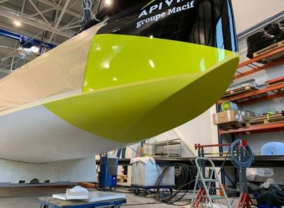

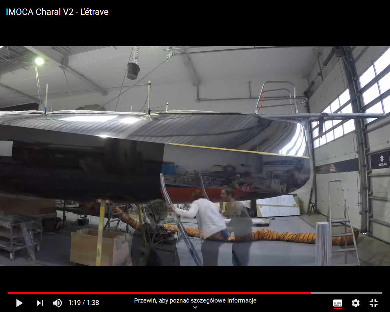

Następne odstępstwo od klasyki żelazek!
Po szerokich dziobach (i wąskich pokładach) zaczynają się kolejne rewelacje: nawisy dziobowe!
Okazuje się, że ta latające żelazka zaczęły tymi dziobami wpadać w falę, i trzeba im podcinać dzioby od dołu:
Wpierw Charal:
Charal dziób.jpg [ 43.04 KiB | Przeglądane 8159 razy ]
a zaraz potem Apivia:
118412771_2697349033812798_1999000922224448867_o.jpg [ 86.08 KiB | Przeglądane 8159 razy ]
robią (na razie nieśmiałe) nawisy.
Czekam na większe - takie już tradycyjne i zanik tych dokręcanych bukszprycików.
Już gdzieś na forum dorysowywałem (niedawno) dziób do (czarno czerwonego) żelazka, ale nie mogę znalezć.

Takie ucięcie dziobu jakie reprezentuje Apivia całkiem nie pasuje mi do retoryki z filmu o Charalu, a właściwie pasuje ale nie całkiem. (o ile dobrze zrozumiałem tłumaczenie gogla)
Takie ucięcie oczywiśćie pomaga unieść dziób (a właściwie nie zanurzyć głębiej) ale przecież dużo bardziej pomogło by radykalne poszerzenie dziobów.
Oczywiście z takim samym ucięciem.
Wydaje się więc, że to przepisy nie pozwalają poszerzać, więc robimy kolejny półśrodek w drodze do celu. (jakim jest klasyczny pustak.)
Komentarz: przed modyfikacją.
yysw261132.jpg [ 46.71 KiB | Przeglądane 8099 razy ]
Clipb02.jpg [ 78.07 KiB | Przeglądane 8099 razy ]
Charal dzióbek.jpg [ 75 KiB | Przeglądane 8099 razy ]

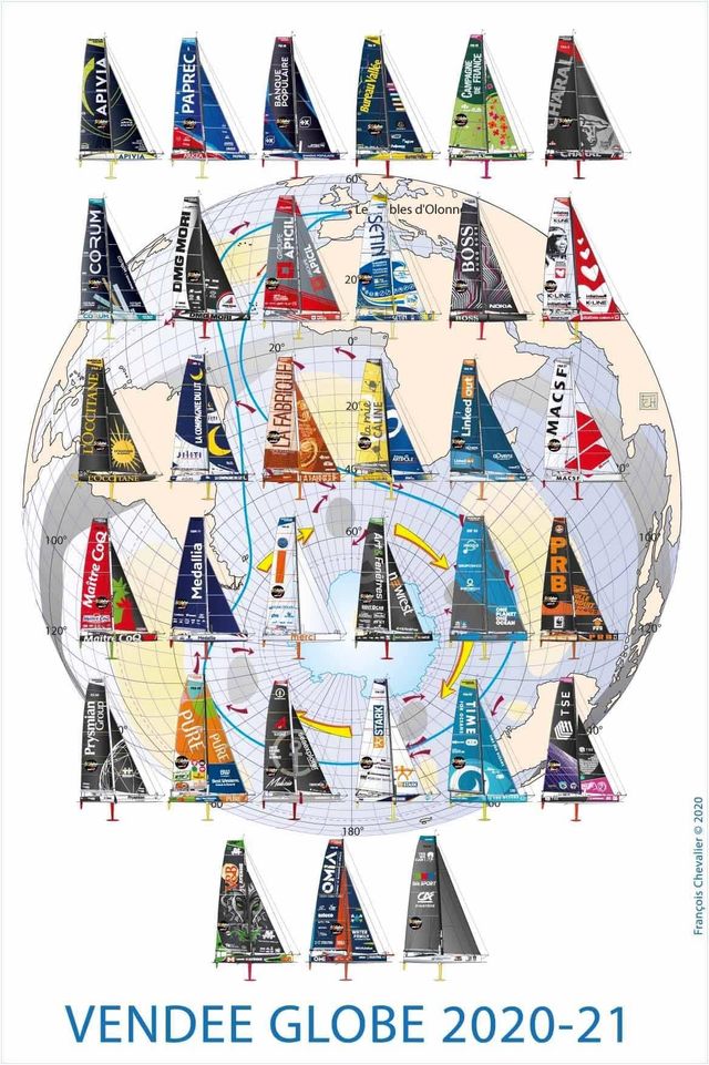

To nie ciekawostka.
Nie wywozi bo ma nastawny w trzech kierunkach kil; dwa boczne miecze; hydroskrzydła (też nastawne), dwa stery itp.
Poza tym płynie; baksztagiem.
Na dodatek popatrz w 1,08 min, tam wycięli wywózkę. :rotfl:
Aha... i ma już niezle poszerzony dołem dziób, a jak widzisz ryje czasami jak najęte.
Pomijam, że to już "nie ta epoka" i nie wiem, czy dziś też wystartuje (może jako weteran)?
Vende Globe 2020-21.jpg [ 136.2 KiB | Przeglądane 7537 razy ]
Dziś on ma całkiem inne skrzydła i inny (chyba) kil,
a nie jestem pewien czy także nie podcięty od dołu dziób,
co jest nad wyraz modne w tym sezonie.

Albowiem wywózka jest nieodzownym elementem regatowej taktyki:
"WY MAĆ ZA DUŻO ŻAGLA"
Jeśli do tego mamy; za wąski nurzający w falę dziób,
to nawet szerokiej rufy już nie trzeba.
A ja tu sobie romantyczne i nostalgiczne balastując na desce:

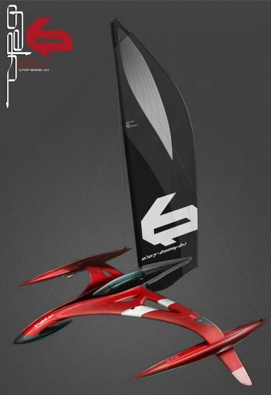

Zapodaj link, bo nie mogę znalezć.
Podejrzewam, że to co widać nie ma nic z moimi wklęsłościami.
Nie te prędkości i nie te potrzeby.
Raczej skojarzenia z wodolotami/motorówami:
168720336.jpeg [ 10.74 KiB | Przeglądane 7131 razy ]
albo z tym:
93c070c8ec77534701f1785e7054b288.jpg [ 29.75 KiB | Przeglądane 7131 razy ]
