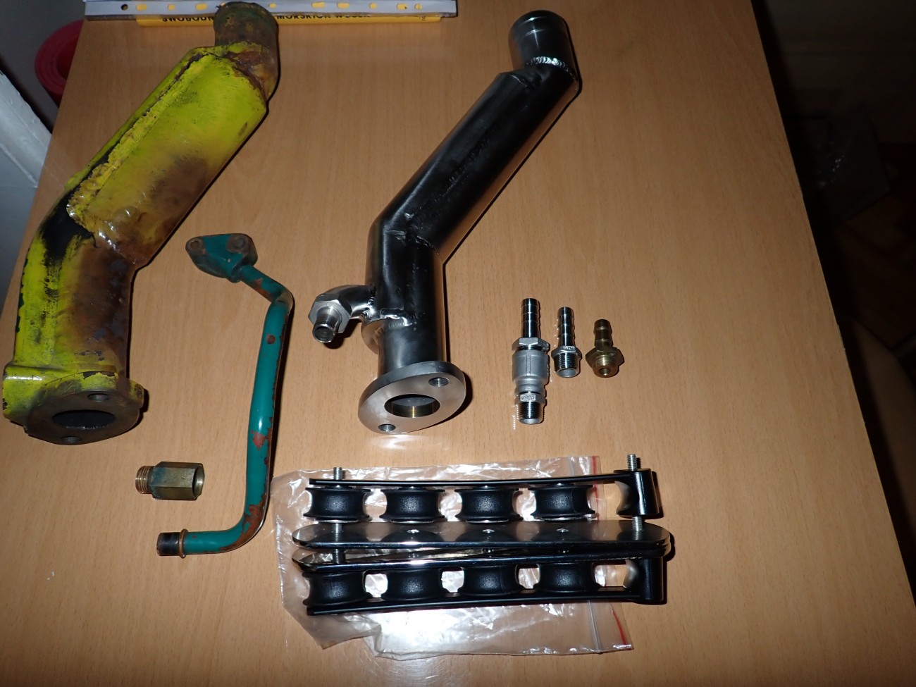

W sobotę odebrałem gotowe kolano wydechu z nierdzewki (316). Skrupulatne ważenie wykazało, że nowy układ wydechu (kolano, rurka chłodząca łącznikowa) będzie lżejszy od starego o 1,5 kg.
Silnik w tym roku będzie sporo kosztował, bo nowy termostat też już mam
Odebrałem też nowe blachy pod nowe organizery pokładowe.
Stare organizery to były aluminiowe 2 razy po cztery rolki (w sumie mogę je sprzedać). Nowe organizery to będzie 2 razy po 2 razy po cztery rolki. Czyli osiem rolek na stronę.
Tutaj niestety stracę około 0,3 kg.

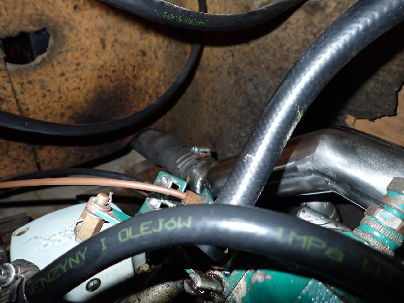

Na zdjęciu stare kolano i rurka chłodząca, nowe kolano i króćce (trzy do wyboru, zobaczę co najlepiej będzie pasowało) oraz nowe organizery (blachy są między nimi, ale to tylko do transportu).

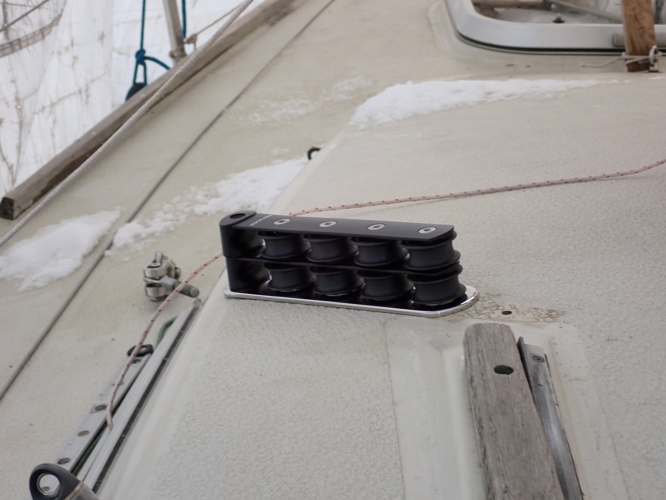

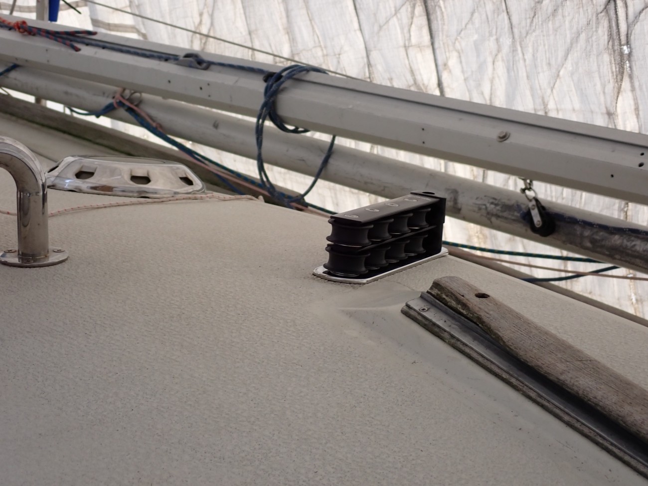

Przymiarki do montażu organizerów. Tak to będzie wyglądało (oczywiście miejsce obok trzeba porządnie wyczyścić), trochę dziwnie wyszło na zdjęciach, w naturze odczucie jest lepsze.

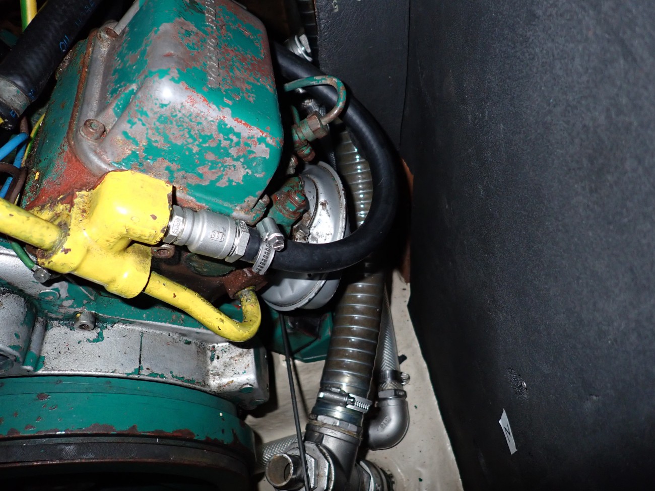

Druga rzecz, to udało się złożyć układ chłodzenia. Przykręciłem kolano wydechu, nowy wylot wody z gniazda termostatu i wąż pomiędzy nimi.
Ale przy okazji zauważyłem że warto wymienić też rurę wydechu (gumową za kolanem).
Tylko że to nie takie proste. Trzeba wyjąć akumulatory (fatalny tam jest dostęp, ale może to okazja, żeby przejść na LFP?) i sklejkę pod nimi, żeby dostać się do tłumika. Diabli wiedzą, co tam znajdę... I tak to się rozpełza, a cały ten remont nie poprawi jakości pływania i osiągów jachtu.
No, za to awaria silnika pogarsza jakość pływania niewątpliwie.

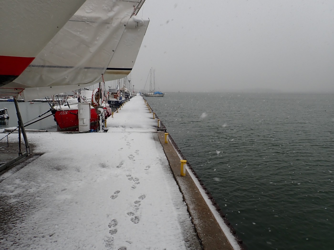

Tak dzisiaj rano wyglądały Górki (potem już lało i śnieg stopniał).

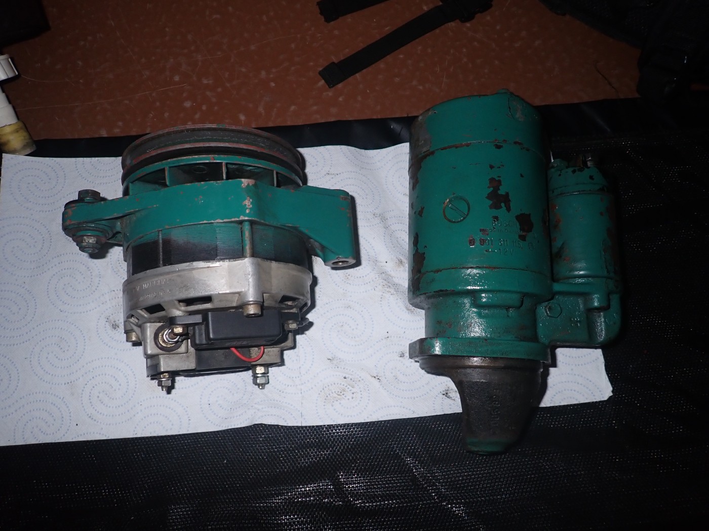

No i to, po co głównie pojechałem, czyli zdjęte z silnika alternator i rozrusznik. Nigdy tego nie zdejmowałem.

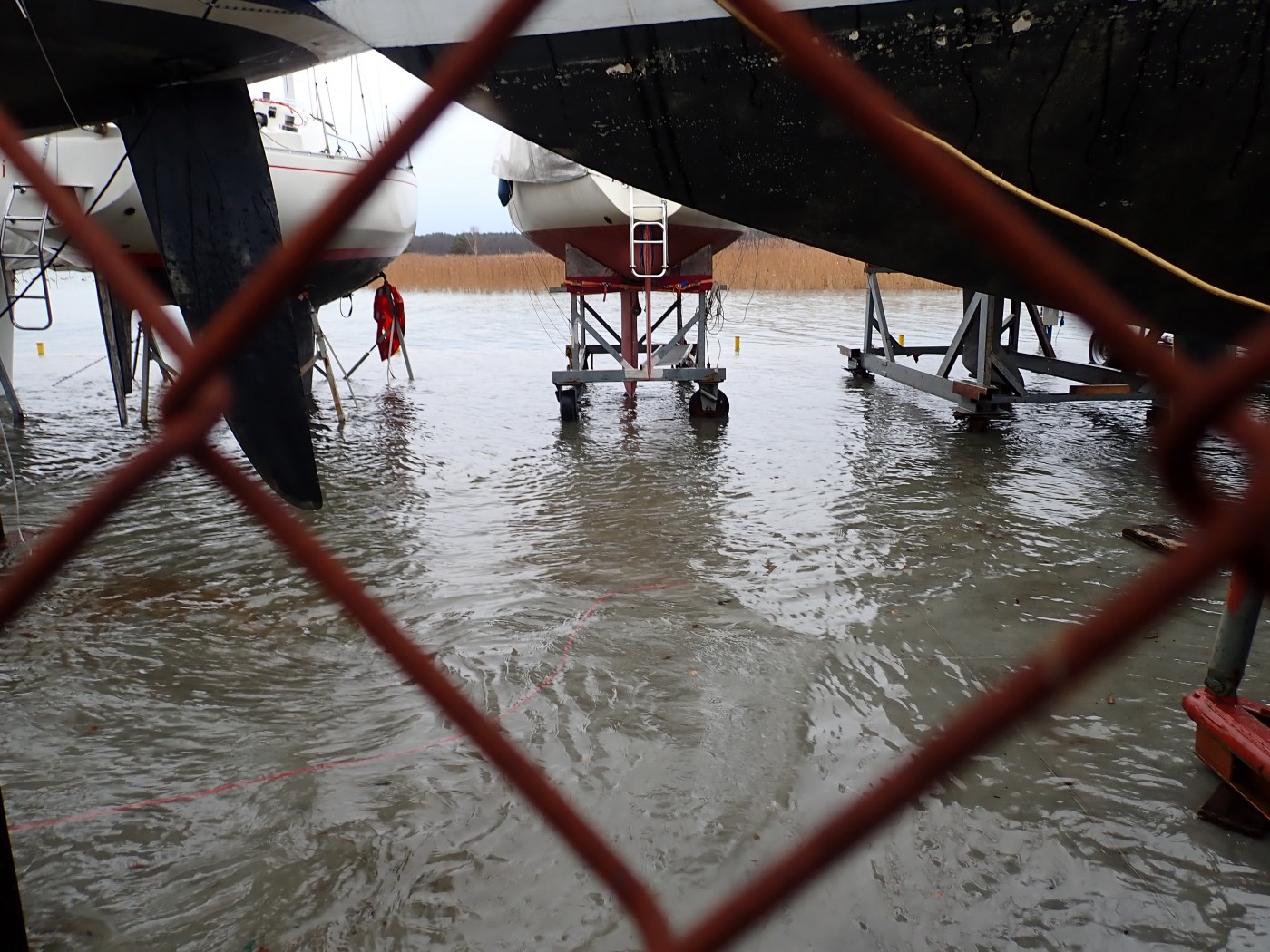

Gdyby ktoś się zastanawiał, czemu dzisiaj na jachcie niczego nie zrobiłem, to wyjaśnienie jest proste: nie miałem ze sobą kaloszy.

Zwodują się same?
U nas sypie. Potrzebna szufla, a nie kalosze.
PostNapisane: 12 sty 2025, o 12:39
Posty: 12537
Podziękował : 1766
Otrzymał podziękowań: 4248
Ale cofka u nas to przez wiatr a nie przez deszcz. :)

Rozrusznik i alternator trafiły do warsztatu na przegląd/renowację. Ciekawe co mi powiedzą.
PostNapisane: 14 sty 2025, o 18:09
Posty: 12537
Podziękował : 1766
Powiedzieli mi dzisiaj, że oba urządzenia są do odbioru. Więc odebrałem.
Alternator ma nowe łożyska, został przeczyszczony i odmalowany.
Natomiast szczotki nie zostały wymienione, gdyż albowiem ponieważ ten alternator w ogóle nie ma szczotek. Wg mechanika - wieczne urządzenie, pomijając wymianę łożysk raz na 40 lat... ;)
Za ten post autor waliant otrzymał podziękowanie od: robhosailor
