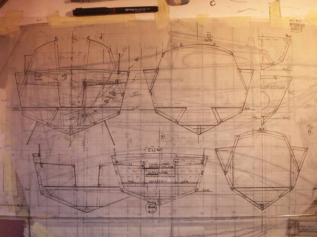

Wracając do tematu
(... po zabawach z pustakami i z C'HARDY m )
Jakiej długości kolumnę (silnika) mam przewidywać?
Zwykłą czy długą:
jakie wymiary silnika chcesz mieć:
(2 4 6 KM czy elektro)
zwykła ma niską pawęż ,a wysoki silnik będzie wystawać nad pokład.
czy przewidywać profilowane boczne kile ?
Jakie listwy najlepiej kleić do zrobienia zładu:
tzn. jakie są najzwyklejsze najwygodniejsze w szkutniczenu:
myślę o 2razy 16x40mm = 32x40
bo ja zwykle dawałem prosto z mostu 20x40
(a np np Miś ma 2x 18x40 = 36x40)
Ja jestem teoretykiem,
a Milewski robił w dużych stoczniach.
wręgi szkic1.jpg [ 82.97 KiB | Przeglądane 6182 razy ]
chyba krótką
4kM
boczne kile - tak, jako opcja
będzie ok
jakie narżniesz i wystrugasz takie będą :lol:
Kiedyś Pluciński projektował pod wymiary listew dostępnych w Pagedzie. Teraz to zgroza a nie materiał; krzywe, sękate i drogie

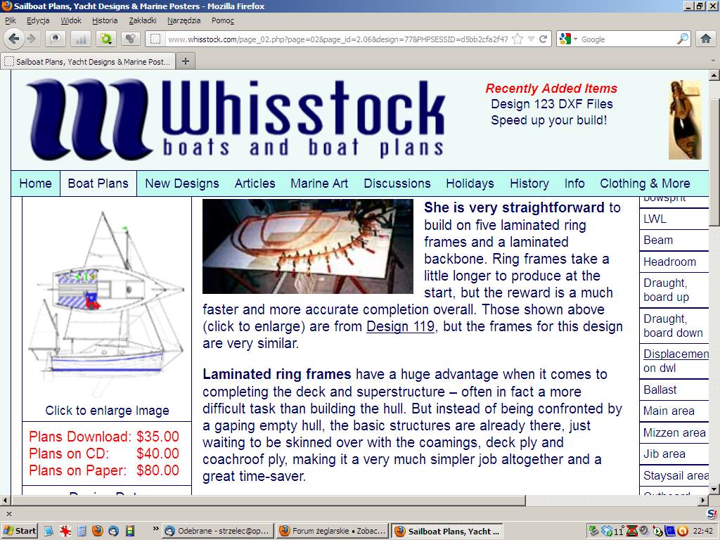

Dostałem dzisiaj dokumentację czegoś takiego http://www.whisstock.com/page_02.php?pa ... ac5af35344
Tak sobie siedzę, oglądam i nadziwić się nie mogę :lol: Jachcik jak jachcik, mały i dosyć prosty w budowie, za to dokumentacja imponująca !
Opis 80 str A4 + ponad 40 rysunków też A4.
Podczas budowy nie ma sposobu aby się pomylić, każdy szczegół dokładnie narysowany i zwymiarowany. Każda gródź oprócz zwymiarowanego rysunku ma jeszcze własną tabelkę rzędnych itd.
Marianie, co Ty na to? :-P ;) :lol:

:lol: :lol:
a ja i tak zanim nie skończę Laysandera to ...
Cennik za plany ;-).jpg [ 166.49 KiB | Przeglądane 6957 razy ]

Oooo! Jest i sprawca :D . Witaj poświątecznie! Masz rację, podpis pod zdjęciem jest jak najbardziej prawidłowy!!! Obiecuję - po zakończeniu budowy Lirogona podwójnej wartości ekwiwalent w nektarze chmielowym!!! Przedpłata już w maju!!!
Skończże tego Lysandera, bo nigdy Cię nie namówię do zrobienia dna Lirogona, nie mówiąc o arkuszach poszycia... Te pewnie będę musiał i tak sam wyprodukować w freeShipie lub w naturze. :)
Zwracam uwagę (z pewną nieśmiałością), ze za te parę dolarów otrzymujesz ok 120 stron :-P ile więc stron ( w formacie A0 ) będzie musiała mieć dokumentacja Lirogona aby Maniek na jedno piwo zarobił? :lol: ;)
