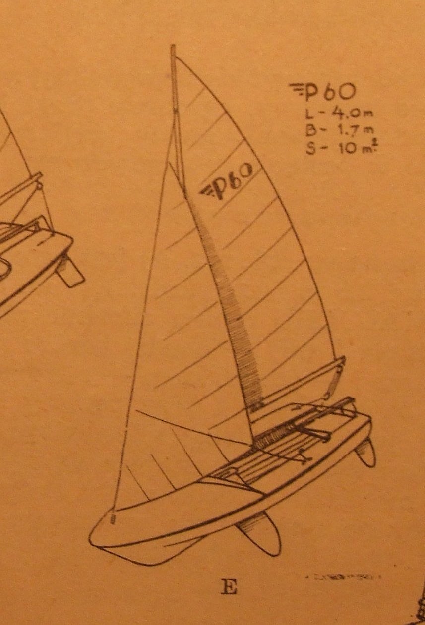

P 60
Łódka sportowo-turystyczna. Chyba właśnie w tej kolejności. Nie węższa od PUNTA (1,7 m), ma również 10 m2 żagla, a długość 4 m. Konstrukcja bezwręgowa (jak większość u Plucińskiego), szkielet sosnowy, poszycie sklejką 6 mm. Łódka bardzo dzielna i bardzo szybka, powiedziałbym, że to polska SŁONKA unowocześniona i bardzo lekka - około 100 kg. Szerokie, zupełnie wypłaszczone ku tyłowi dno zapewnia piękne żeglowanie w ślizgu. Pływałem i na tym. Duża zabawa!
P 60.JPG [ 134.18 KiB | Przeglądane 6237 razy ]
S. Wysocki, Żeglarstwo Śródlądowe
No, proszę i kolejna łódka wzorcowa... ;)
Czy ma kto rysunki P 60?

mbober1 napisał(a):
Ma, a w czym jest sęk
W ciekawości 3 rzutów. :roll:
To może być łódka do reaktywacji bez dalszych "udoskonaleń".
Warto byłoby rzucić okiem na szkice.
"Snipe" - jest wyjatkowo wyrafinowana lodka regatowa
Jedynie wysoko zawieszony bom wyglada nieco dziwnie.
Byłoby fajnie porównać rysunki Słonki z P 60.
