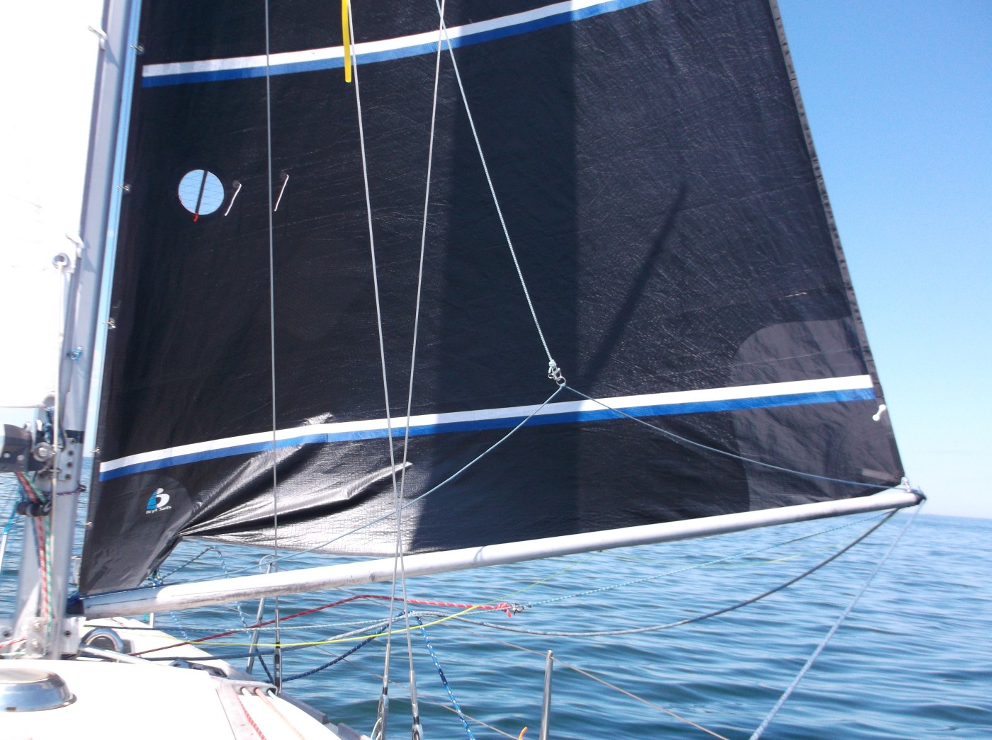

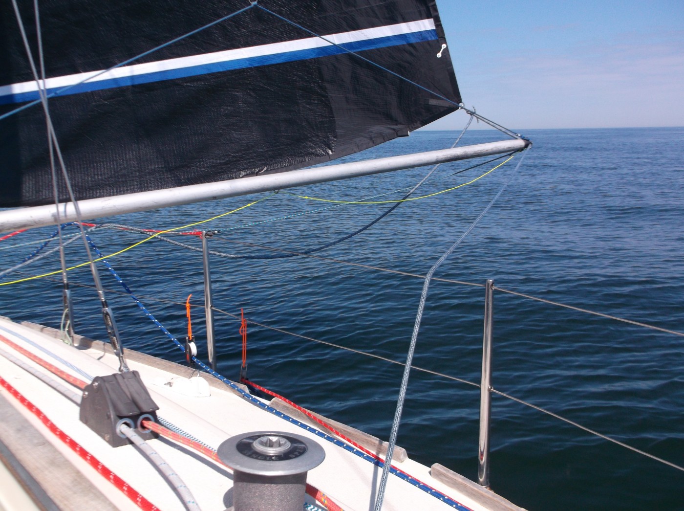

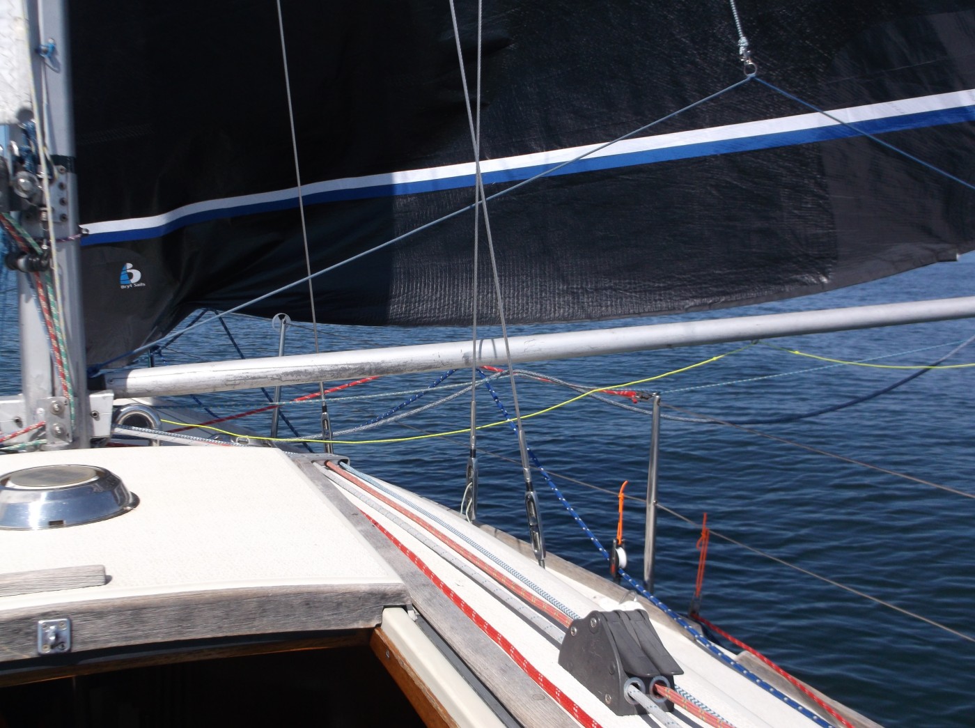

Znalazłem takie.
Przy czym tutaj spinakerbom jest wpinany w ucho na dole masztu, ale to się nie sprawdziło i tak już nie wpinamy.

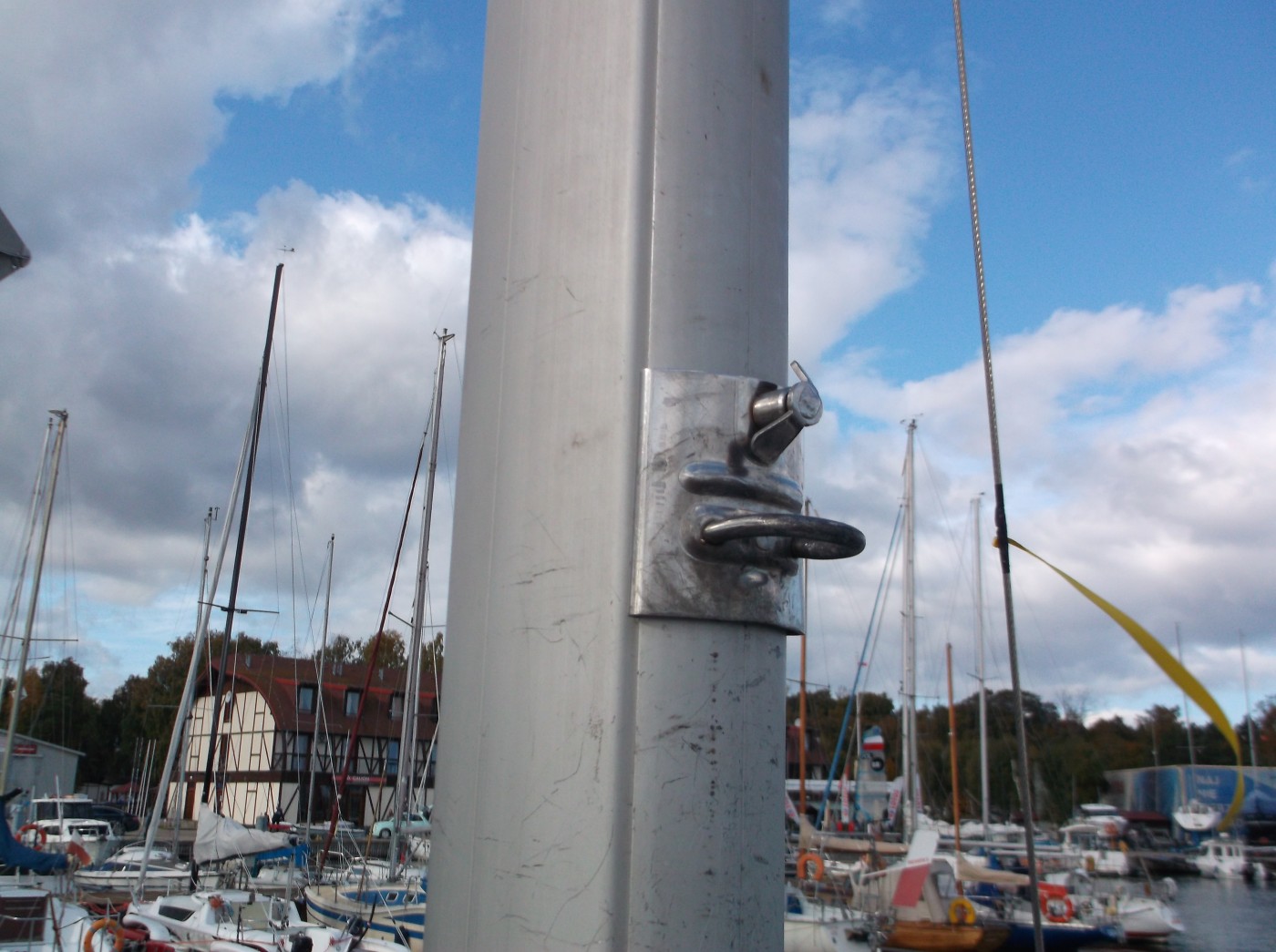

Znalazłem jeszcze takie zdjęcia.
Ucho na maszcie, do którego wpinamy spinakerbom, czy to do sztaksla czy do spinakera.
DSCF1322_2.jpg [ 245.76 KiB | Przeglądane 41371 razy ]
Spinakerbom wpięty w ucho dolne, które służy do wpinania spinakerbomu gdy ten nie pracuje, ale jest gotowy do wpięcia wyżej.
DSCF1338_2.jpg [ 230.83 KiB | Przeglądane 41371 razy ]
Na kilku jachtach, na których żeglowałem to okucie było często powodem zaczepiania liku wolnego foka i przy niewłaściwym przerzucaniu foka na zwrotach lik wolny był rozerwany. Trzeba uważać.
PostNapisane: 5 lut 2025, o 11:54
Posty: 12537
Podziękował : 1766
Otrzymał podziękowań: 4248
Nigdy nam się to nie zdarzyło, ale może dlatego, że mamy przednie wanty kolumnowe i żagiel (zazwyczaj genua) nie bardzo ma szansę na zaczepienie. To pewnie zależy od jachtu.
To ucho kupiłem razem z jachtem i ogólnie jest ok. Zaletą jest to, że jego pozycja na maszcie jest regulowana w pionie. Choć generalnie wolałbym szynę i nie przepinać spinakerbom ale go opuszczać na czas żeglugi pod wiatr.

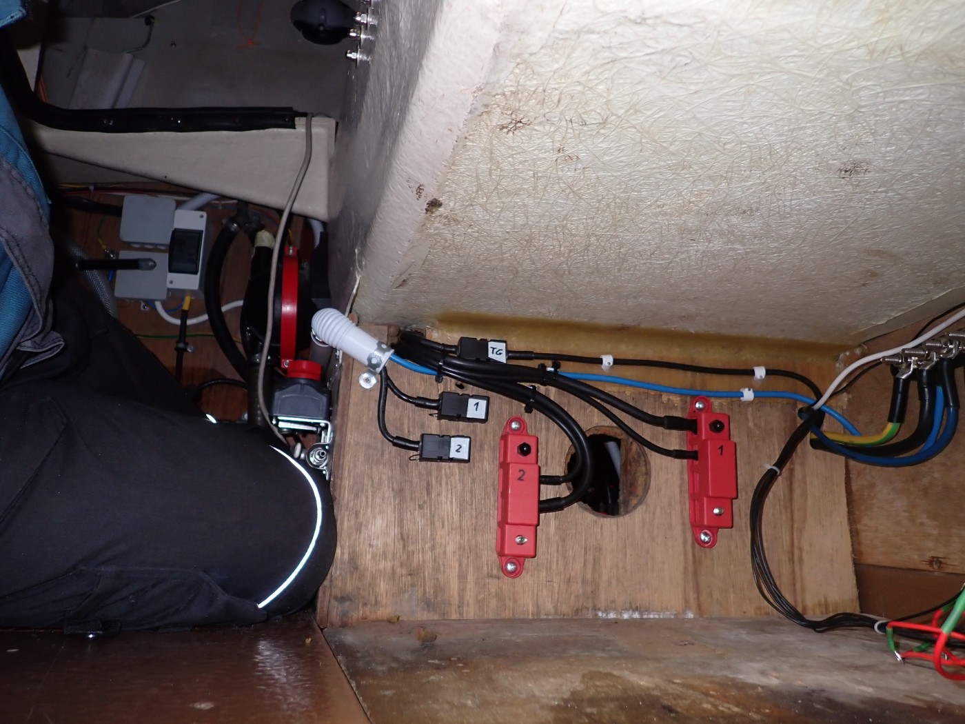

Mało wrzucam informacji o pracach na jachcie, choć po jesiennym zastoju teraz intensywność znacznie wzrosła. Zbliża się do końca przeróbka instalacji elektrycznej pod nowy akumulator i ładowarkę.
Przy czym same kable powoli zbliżają się do końca, pozostanie potem mocowanie akumulatorów i zbiornika i ogólnie porządki w jądrze ciemności, czyli pod kokpitem, gdzie generalnie jest ciasno.
Ktoś mniejszy miałby łatwiej. ;)
P3110317_2.jpg [ 311.48 KiB | Przeglądane 39866 razy ]
Nowa ładowarka też już dociąża jacht.
P3040298_2.jpg [ 295.79 KiB | Przeglądane 39866 razy ]

Prace przy instalacji trochę się rozrosły. Albo i nie trochę. Ale to przez błędy zrobione kiedyś. W każdym razie nie jestem zadowolony z pójścia na skróty kilka razy kilka lat temu.
Na drugim forum były długie rozważania, czy i jak rozbudować akumulatory i po pewnych wahaniach i namysłach przeszedłem od stanowiska: zostaje po staremu do stanowiska: jednak będzie coś nowego, ale niekoniecznie typowo.
Trzeba robić tak, żeby pasowało do sytuacji.
W efekcie będzie nowy akumulator LiFePo4, odpowiednia ładowarka do niego, i to wszystko w sensie schematu i układu. A przy okazji doszedł izolator galwaniczny, poprawiłem trochę instalację odgromowo-uziemieniową, wymieniłem jedną małą szynę minus, dodałem główną szynę minus i dwie plusowe.
Ogólnie zmiany. A w tym wszystkim plącze się silnik, kolano wydechu i wąż wydechu.
Do tego będzie nowe mocowanie akumulatorów i od razu zbiornika paliwa.

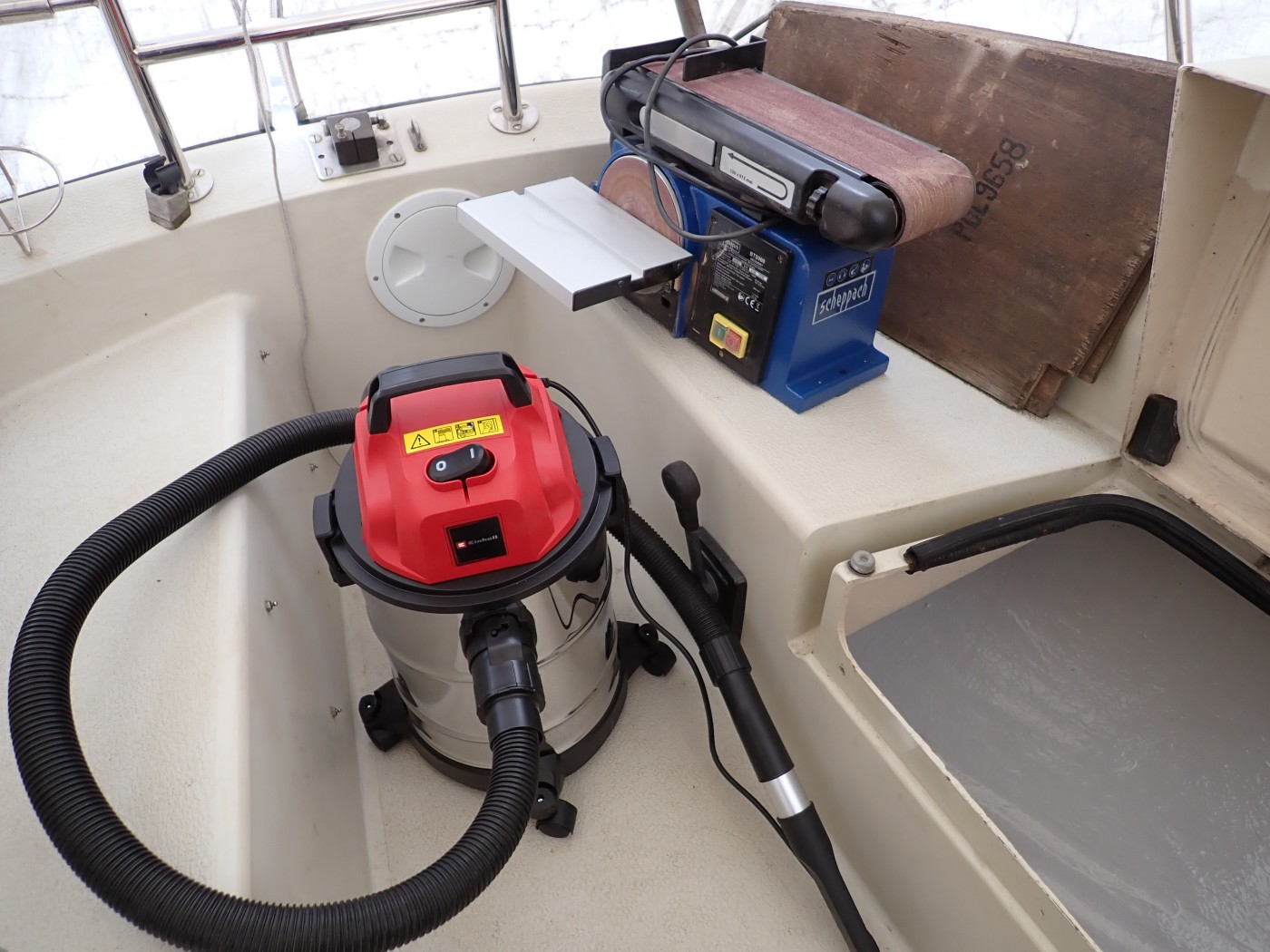

Dzisiaj cały dzień na jachcie. Mocowanie akumulatorów do podłoża w zasadzie gotowe.
A to oznaczało prace w drewnie a raczej w sklejce.
Do prac tego typu mam świetną maszynę (szlifierkę tarczowo-taśmową). Jej wadą jest waga - 18 kg.
Kwestia wagi różnych elementów jest ostatnio dość istotna, co chyba zrozumiałe. ;)
Tak więc do przekładania aku 27 kg, aku 17 kg, zbiornika paliwa 20 kg doszła szlifierka. ;)
Ale w tym wszystkim mam od niedawna super pomocnika. Chciałem napisać, że cichego pomocnika, ale to akurat wyjątkowo niepasujące określenie.
Odkurzacz. Stary jachtowy odkurzacz oddał ducha w zeszłym roku. Zastępczo używałem odkurzacza samochodowego, ale to był głupi zakup.
W końcu mnie to wkurzyło i wybrałem się do OBI jakiś czas temu. Szukałem najmniejszego odkurzacza przemysłowego. Wybrałem ten, bo był prawie najmniejszy, chyba najlżejszy i z najmocniejszym silnikiem.
BTW, rozmowa z panią z obsługi była ciekawa. Okazuje się, że po wprowadzeniu regulacji unijnych (ograniczenie mocy urządzeń) ludzie kupują coraz więcej odkurzaczy, które działają, a nie są atrapami.
1250 W to sporo.
W każdym razie wciąga wszystko aż za bardzo (już raz wyciągałem z worka bezcenną nakrętkę ;) ), hałasuje jak ruski odrzutowiec i ma trochę zbyt sztywną rurę, ale to świetne narzędzie.
Sprzątanie idzie naprawdę szybko więc oszczędzam sporo czasu i wysiłku.

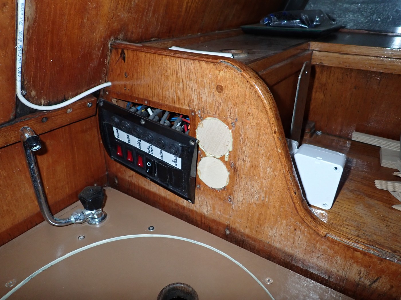

Potem w ogóle miałem przerwę technologiczną, więc zabrałem się za montaż drugiego gniazda w kabinie. Wstęp jest, gniazdo przykręcone, kabel do niego podłączony i przeprowadzony pod koją aż do kuchenki. Ciąg dalszy oczywiście nastąpi. ;)
P3160334_2.jpg [ 214.67 KiB | Przeglądane 39000 razy ]

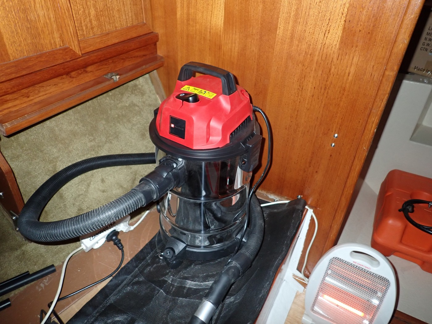

I jeszcze złapałem dwie bardzo przydatne maszyny na jednym zdjęciu. Jedna jest bardzo lekka, druga wprost przeciwnie.
P3160327_2.jpg [ 277.26 KiB | Przeglądane 38982 razy ]
