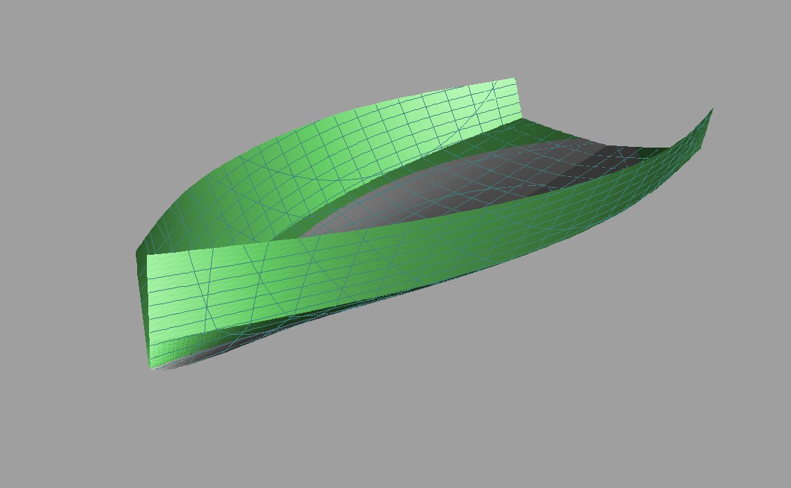

Banshee chyba można uważać za najskromniejszy kadłub wśród 13-ek.
Smukłaść 2,67
Wyporność 160 kg
Wygląda mniej więcej tak:
Banshee.jpg [ 182.23 KiB | Przeglądane 6151 razy ]
Niska burta zapewnia bliski kontakt z wodą. :D

Jeśli przewertujesz parę stron wstecz, to znajdziesz moje wpisy o konieczności zmniejszania powierzchni zmoczonej i masy podczas projektowania. Ten kadłub (Banshee) był projektowany z takim założeniem. Teraz można się zastanowić, czy ma dobry kształt do żeglugi w ślizgu i optymalizować go pod tym względem, pamiętając że trudno jest (o ile w ogóle jest to możliwe) zaprojektować optymalny kadłub na każde warunki - przy małych prędkościach należy zmniejszać opory tarcia (powierzchnia zmoczona) a przy dużych zrobić większą powierzchnię nośną dla ślizgu. Proste to nie jest, ale fajna zabawa, zwłaszcza, jak można zbudować różne prototypy i porównywać je...
A jeszcze! Warto np. przeanalizować ten kadłub w przechyłach, takich aby skos dna był równoległy do linii wodnej.
W ogóle, to piękny jest ten kadłub!!!

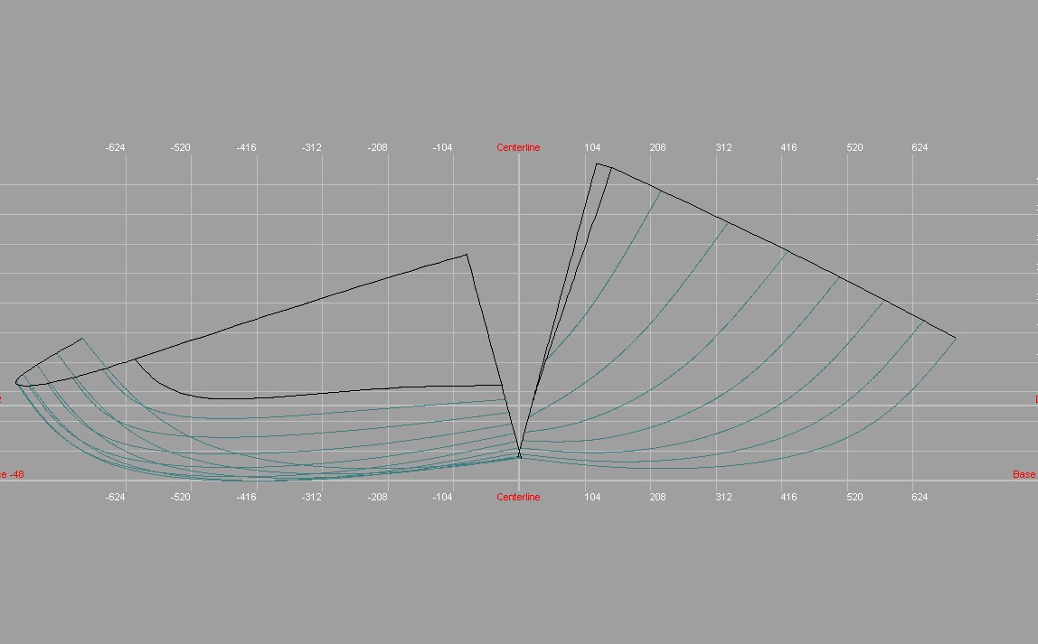

Banshee 15 stopni.jpg [ 80.17 KiB | Przeglądane 5734 razy ]
On raczej dobry jest na halsówkę, co nie znaczy, że jak dmuchnie, to nie "ślizgnie".
W Prouscie przy tym samym kącie dno leży równolegle do lustra wody. Sklejka.
Bez skutecznego, smuklego zagla, miecza i steru?
Bez skutecznego zagla i bezturbulacyjnej skrzyni mieczowej?
Jak ksztaltuje sie zaleznosc miedzy masa sternika i sila wiatru w kontekscie "ślizgu" ?
Sama w sobie, leżaca sklejka, tez uklada sie równolegle.

Na podstawie obrazka konstrukcyjnego (w zasadzie mam szkic montażu) tej łódki, można się wzorować rysując swoją. :D
To nie chodzi o sklejkę.
Łódka ma fajnie wypłaszczone przekroje i w pewnym przechyle (pewnie mniejszym, niż Proust) ma płaską powierzchnię, na której może pojechać w ślizgu np. na wiatr. Musi przy tym być idealnie zrównoważona, mieć efektywny miecz i ster, no i żagle. Trzeba też umieć ją prowadzić!!!

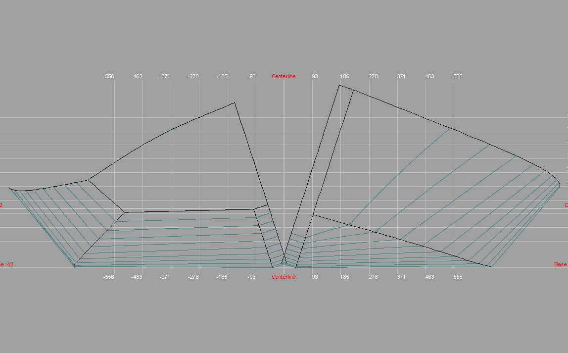

Sklejka jest "2D" i daje prostą linię poprzeczną:
Proust 18 stopni.jpg [ 90.58 KiB | Przeglądane 5700 razy ]
